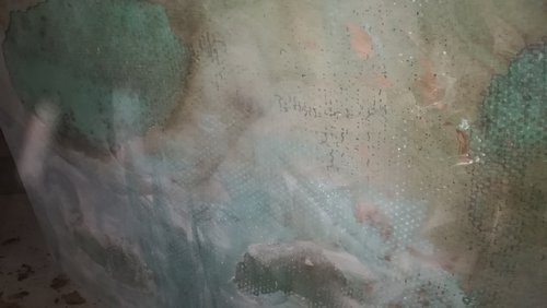

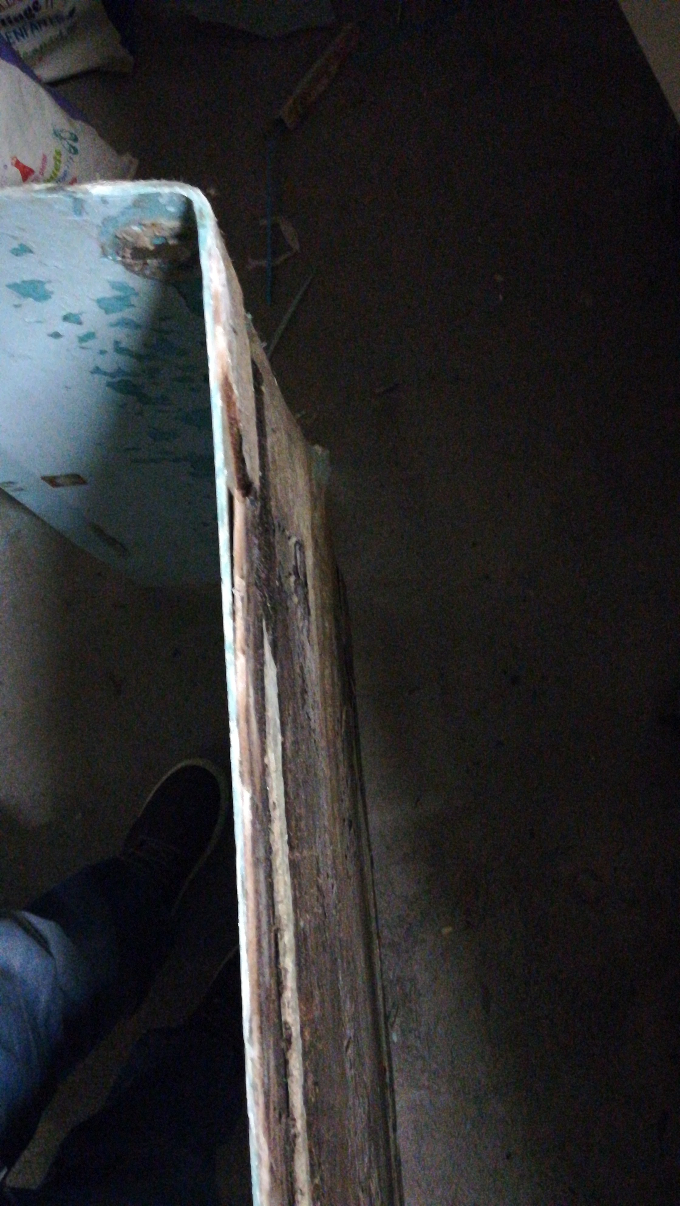

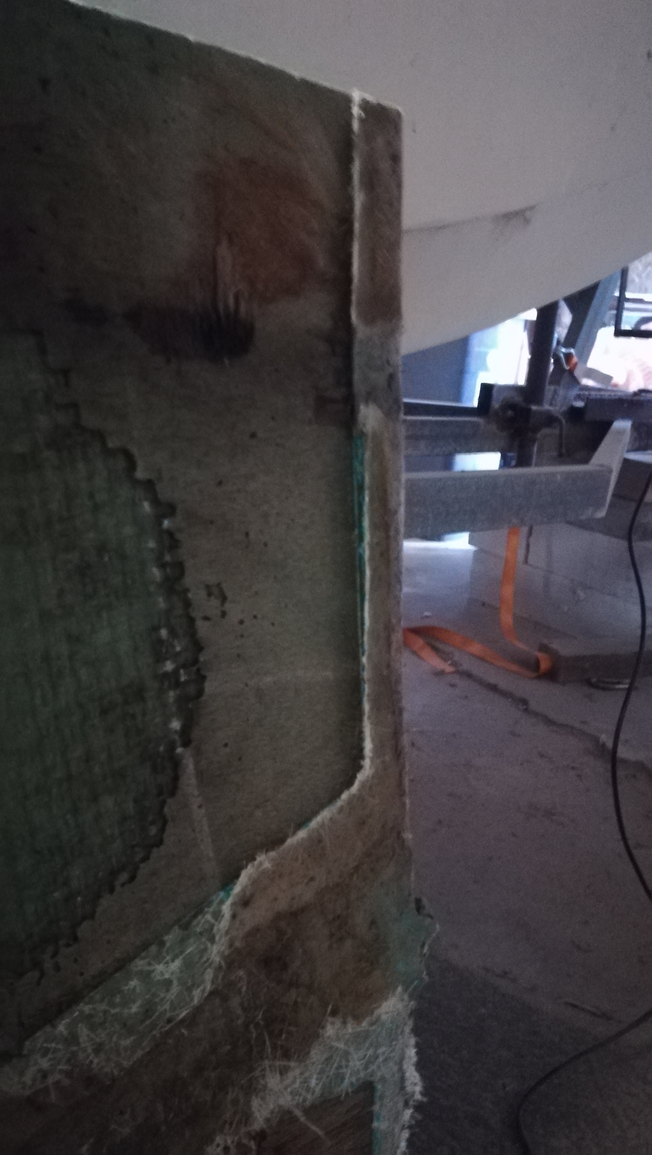

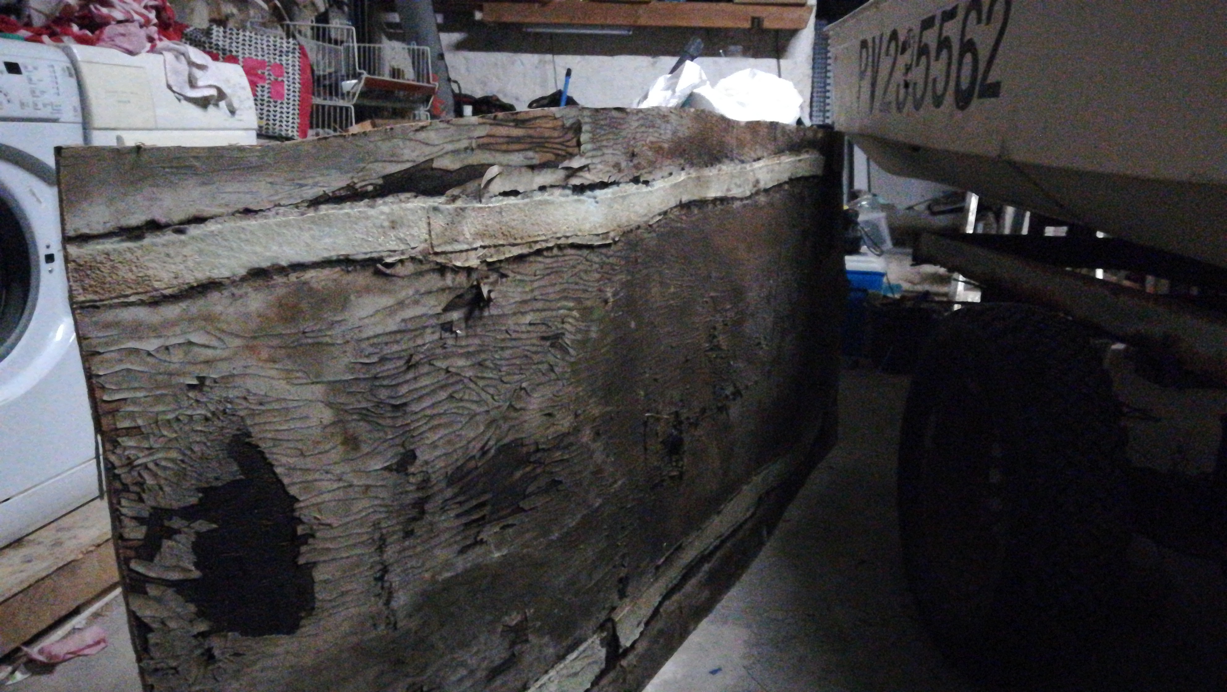

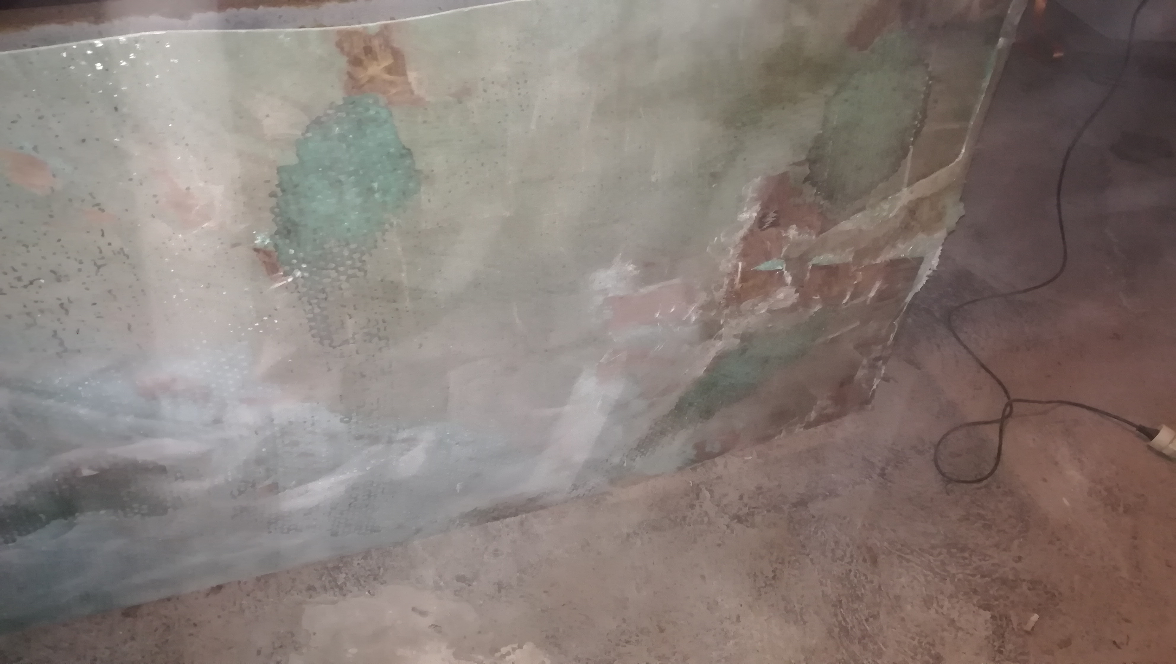

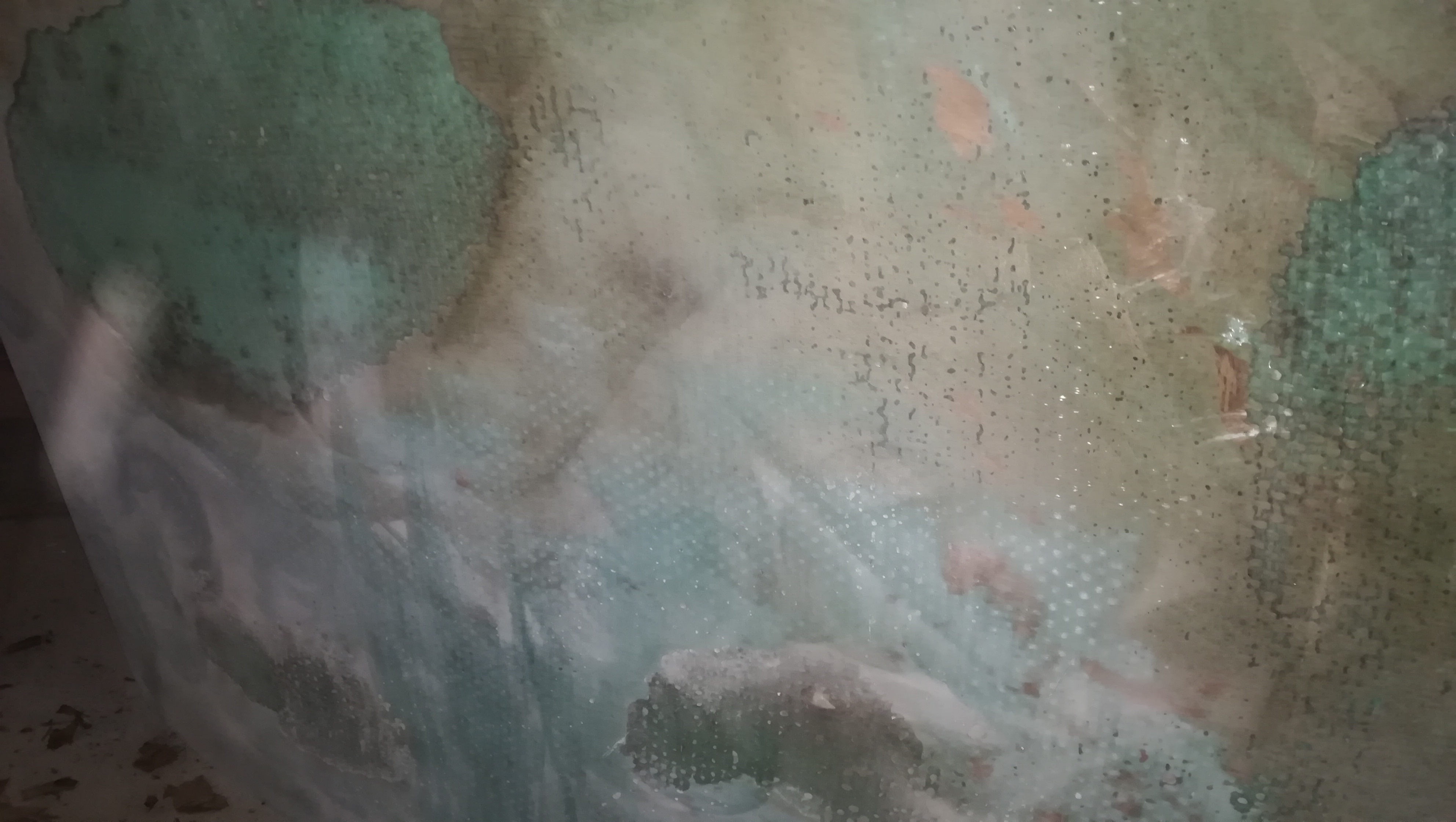

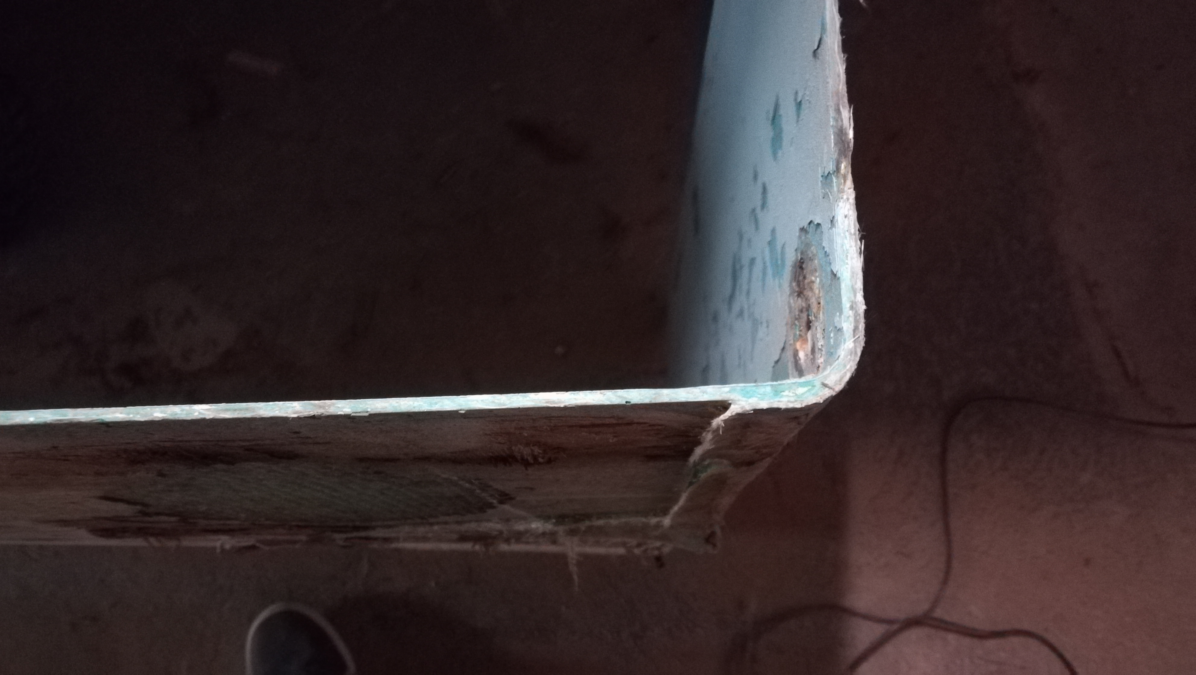

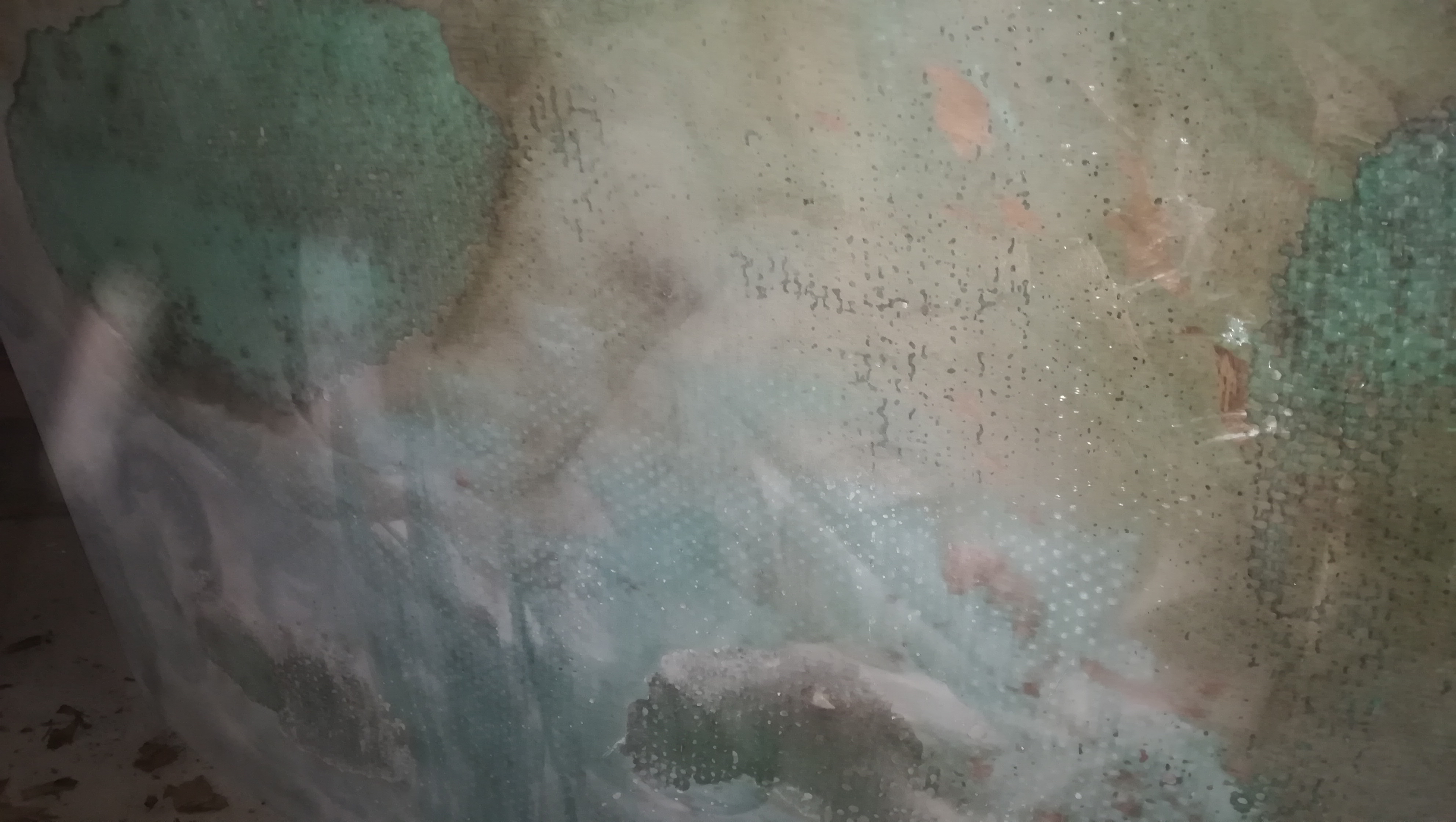

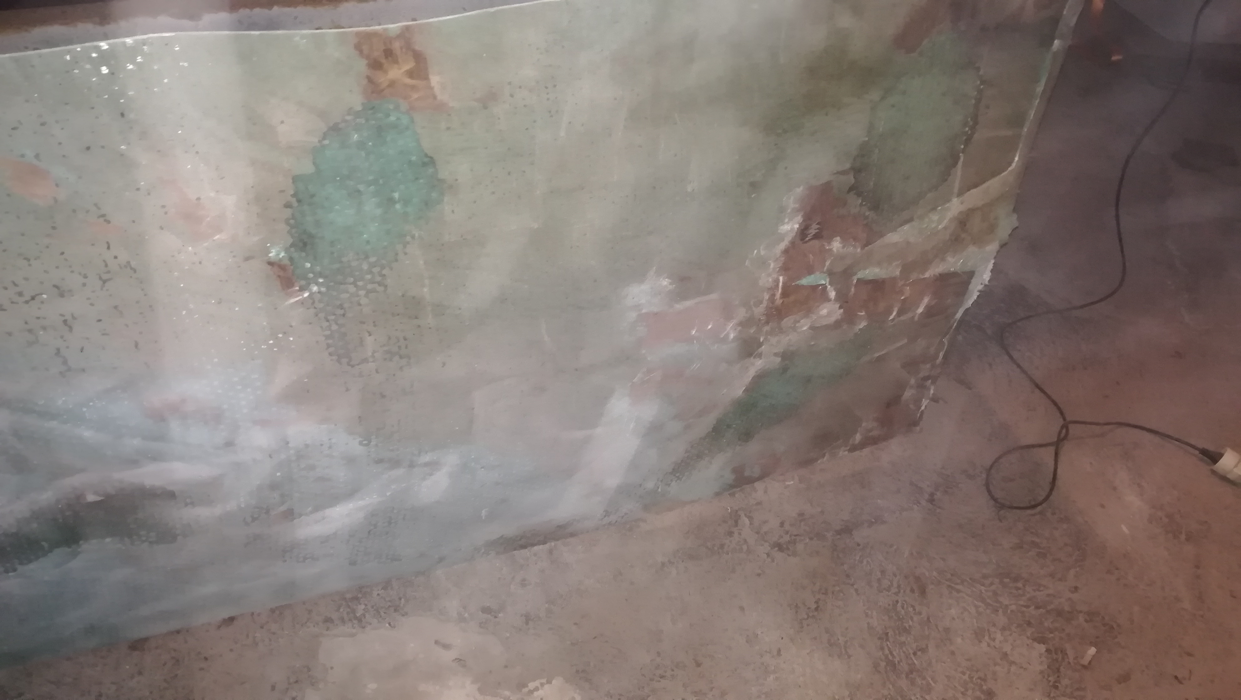

J ai decouper le fond du bateau et ce fond et bizarrement constitué d un plaque de cp de 5mm qui a etait stratifié
voila les photos de ce fameux plancher
Messages : 10011
Re: Restauration bateau
:shock: ça alors ! C'est vraiment curieux comme construction, je n'avais encore jamais vu ça car le CP a dû être placé en moule et ça ne se fait pas du tout en principe.
Ça va vous faire du boulot supplémentaire cette histoire ; il faut que vous grattiez-ponciez ce CP tout pourri pour voir comment c'est en dessous ; je pense que vous n'allez pas pouvoir éviter de faire une nouvelle stratification à la place du CP mais c'est pas encore certain. Faites le ménage en nettoyant le stratifié toujours sans l'attaquer et on verra ce que ça donne.

Ca ma parru bizarre à moi aussi je vais enlevé tout le cp et je renvoie des photos surtout qu'ils avaient collé le cp au fond de la coque on voie les trace de colle sur le cp
