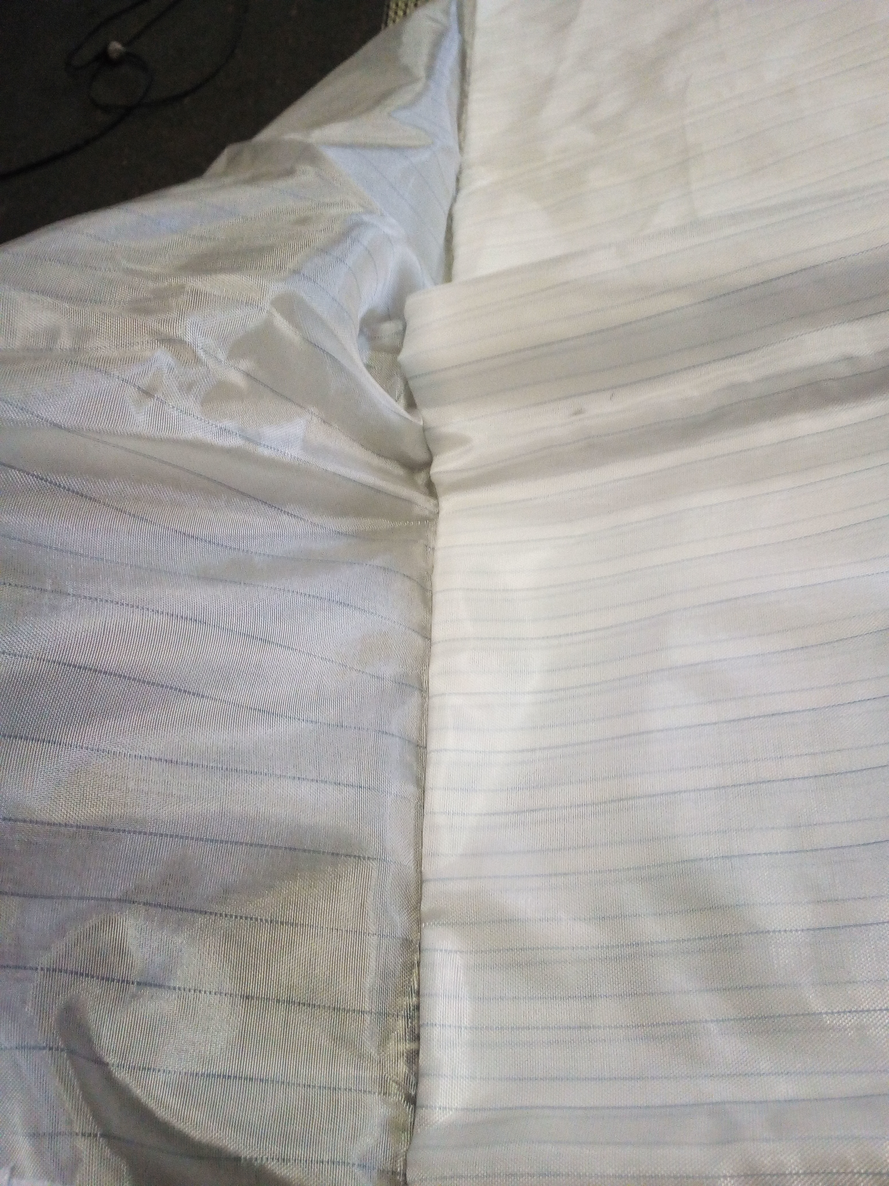

Tissu d'arrachage vous voulez dire ? Que l'on nomme aussi tissu de délaminage ?Tontonnawak a écrit : Autre, question je me sert de tissus de démoulage et j'ai beau avoir trouvé une solution pour m'en servirent au mieux en fesant des sorte de bande de tissus qui dépasse pour tirer dessus mais il y aurait il une autre méthode ?

Oui ses ce tissus

C'est donc bien du tissu d'arrachage essentiellement utilisé pour les réalisations sous vide ; on peut s'en servir sur une stratification plane pour obtenir une future surface assez lisse pour être rapidement mastiquée.
Il faut le stratifier en débordant après la dernière couche de tissu ou mat appliquée, attendre 48 h avant de l'arracher en tirant sur les morceaux débordants.

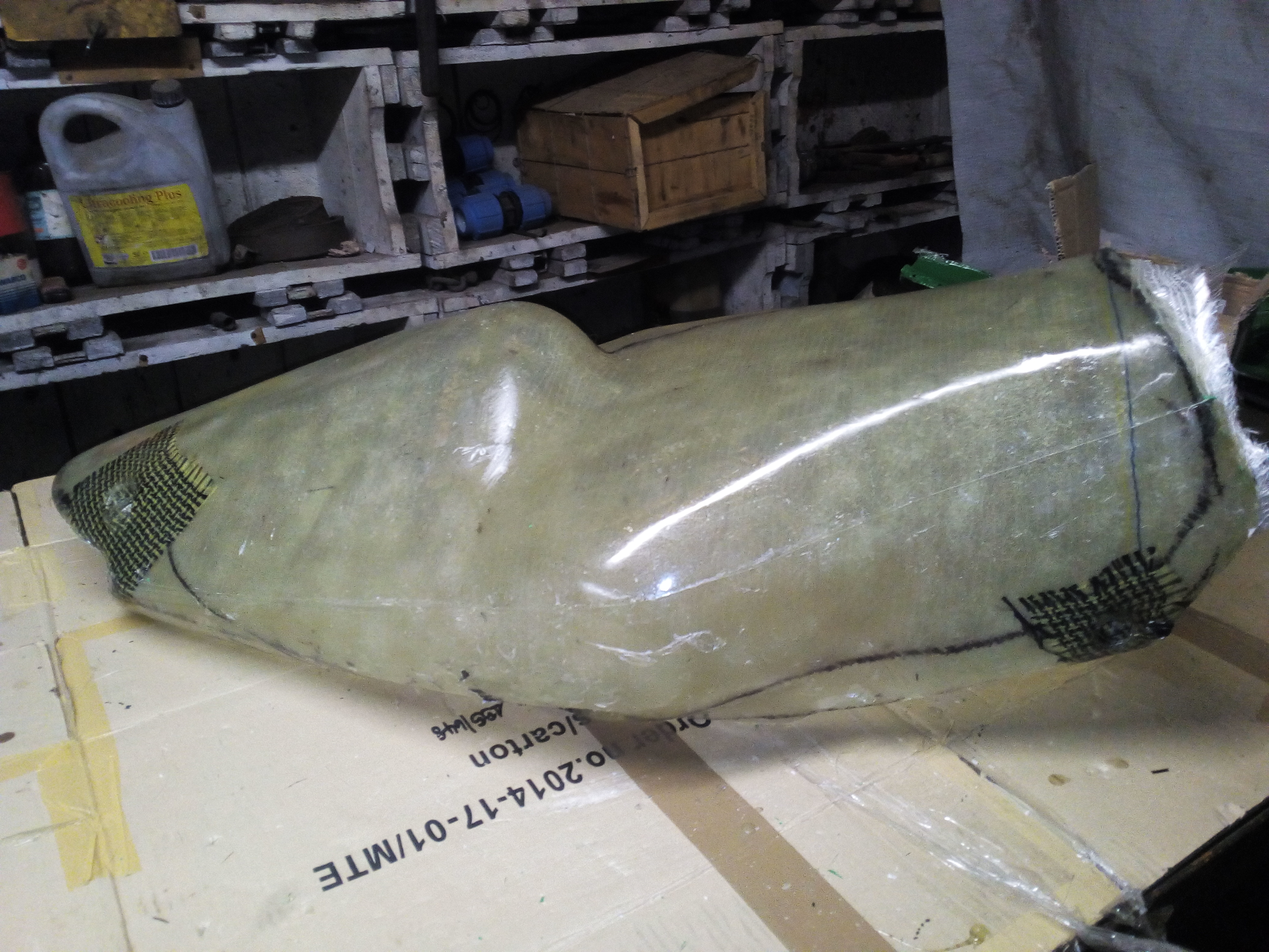

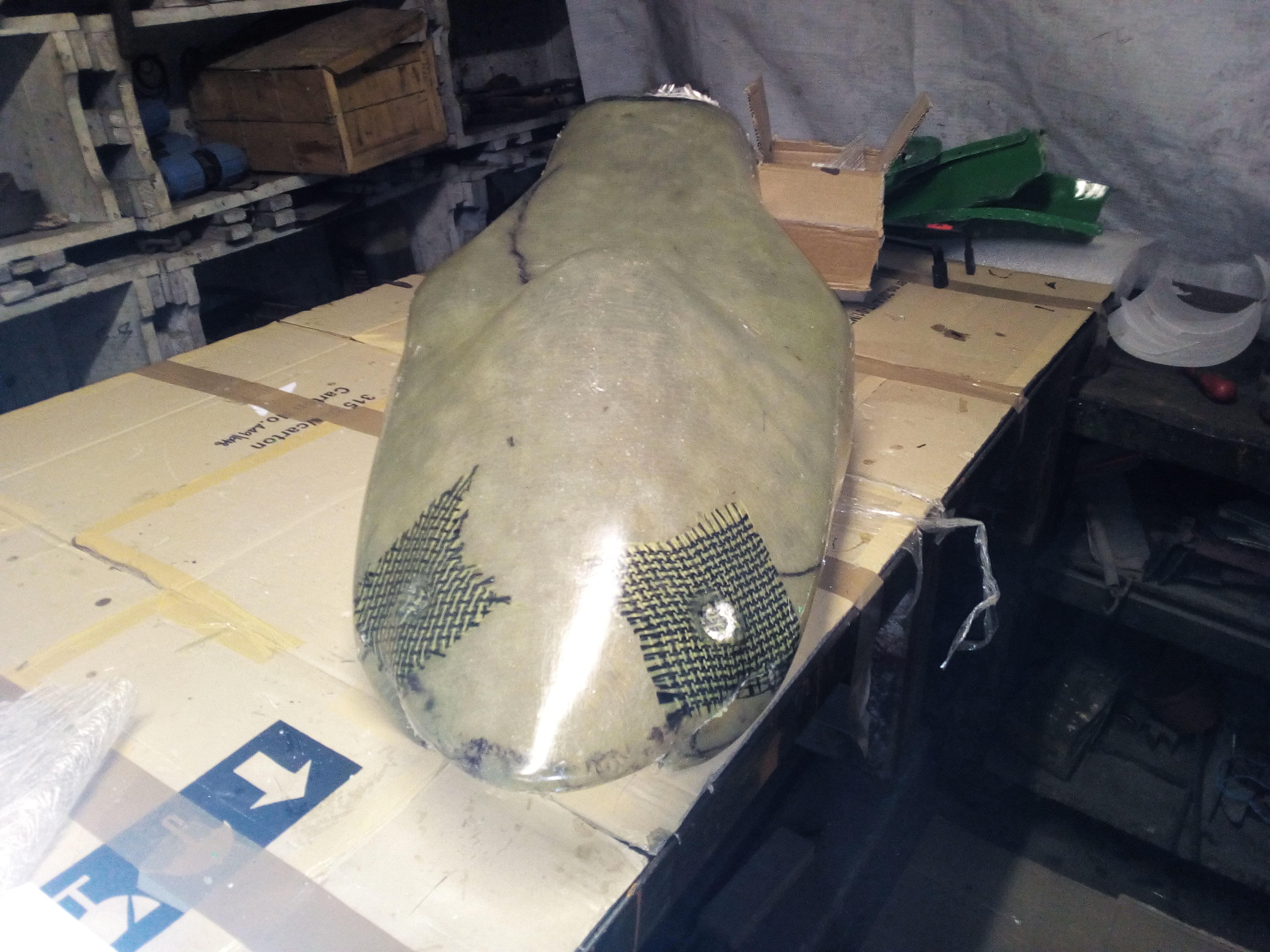

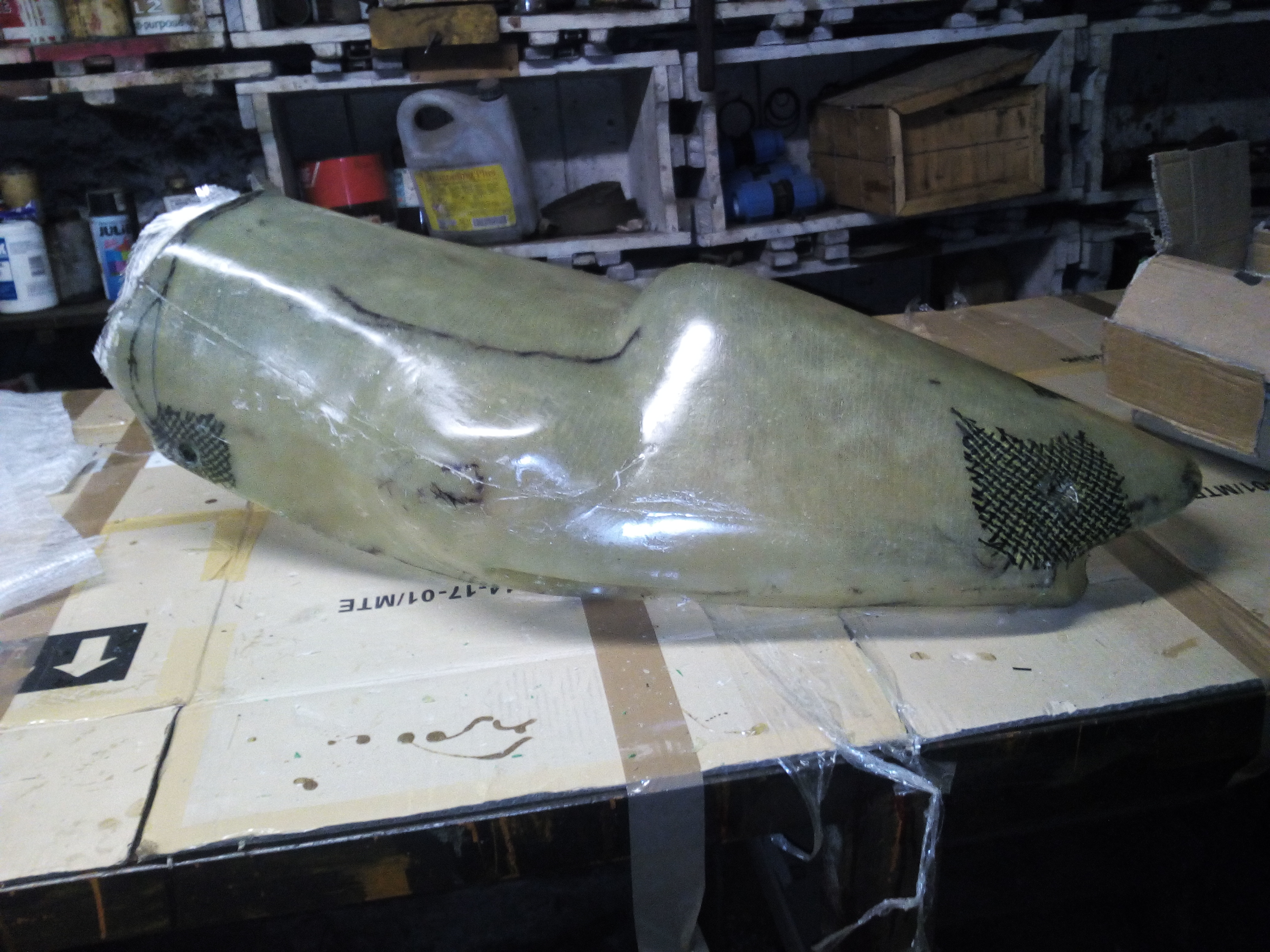

Pièce avec ou sans gel coat
Bonjour, merci pour votre aide.

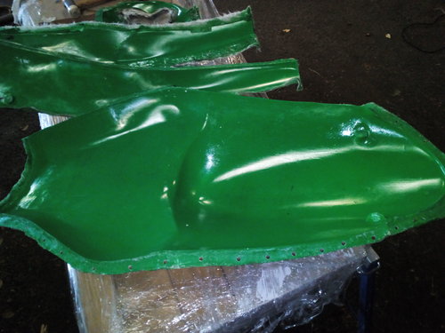

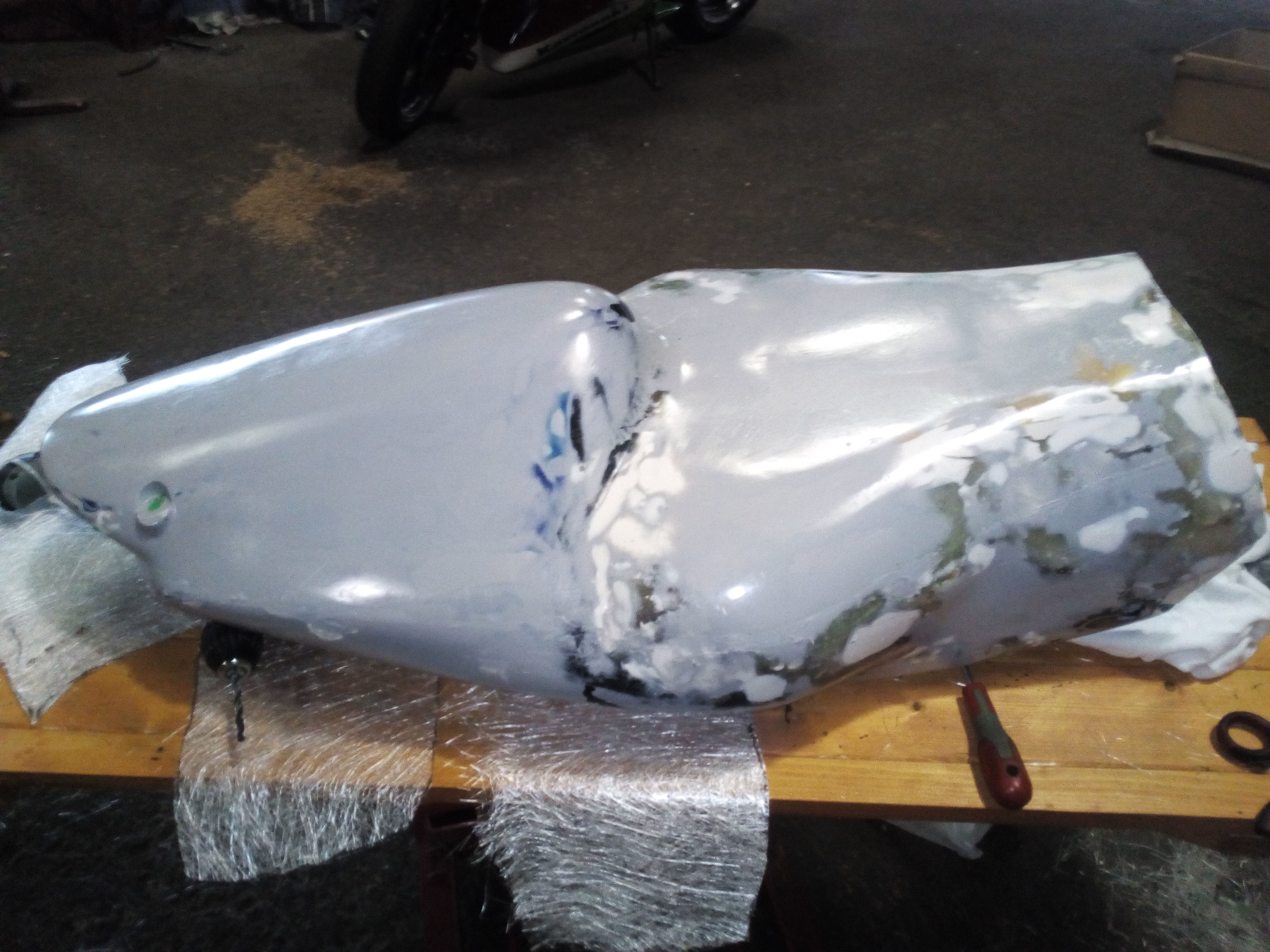

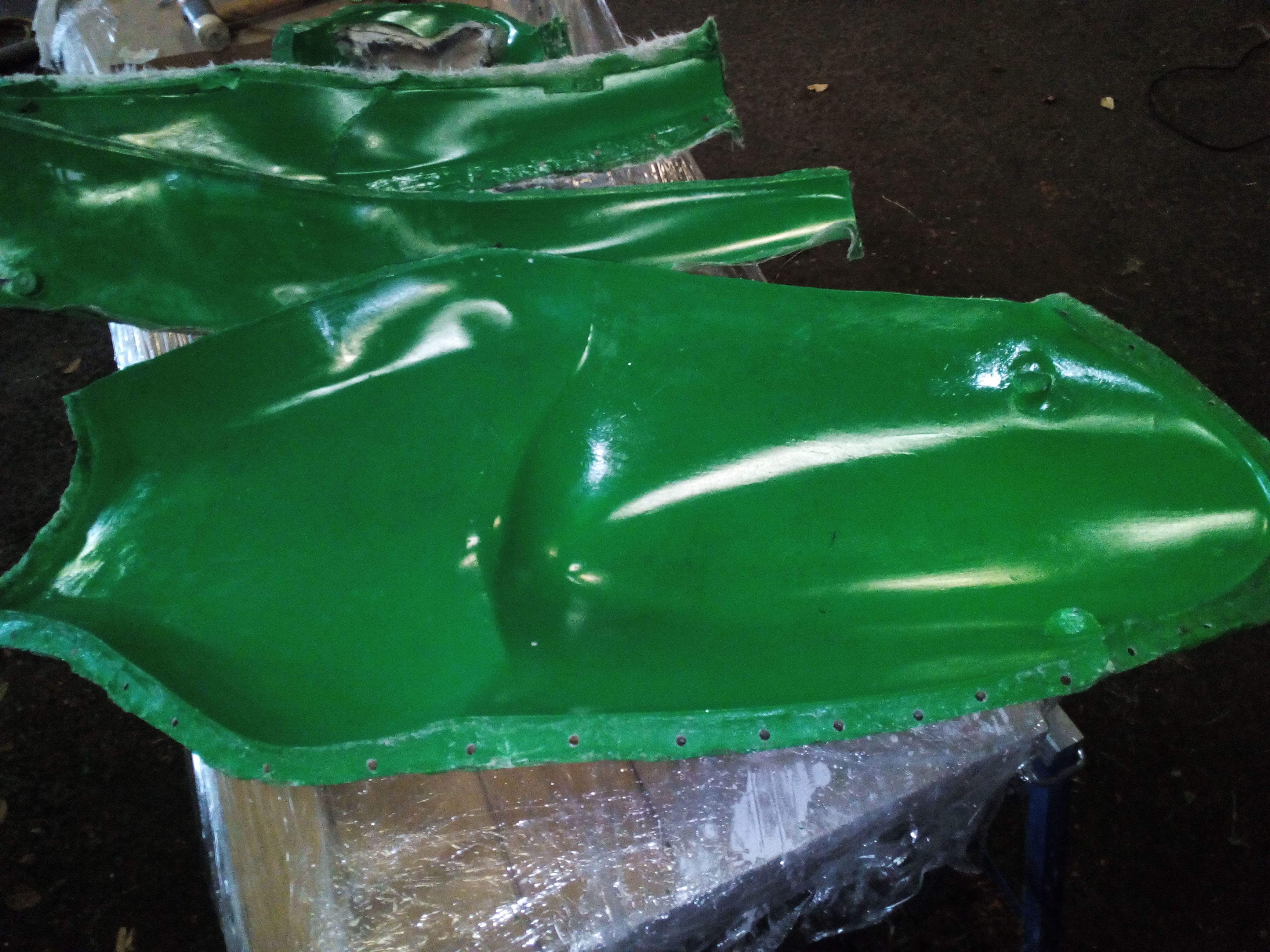

J'ai réalisé un moule d'un master (monocoque de moto)dont je ne suis pas trop déçu pour une première fois, et donc je voudrais réaliser ma pièce.
Pour cela j'utilise:
Résine polyester resipol
Mat 100
Mat 300
Tissus tissé 45°
Tissus carb/keV 160
Mais je n'est pas de gel coat pour réalisation de pièce, donc je compte utilisé le gel coat polyester époxy translucide. Est ce possible d'utiliser ce gel coat?
Et est ce possible de faire des rajout de keV/carb au point de fixation entre les mat de verre?
Je compte utilisé le tissus 45° pour évité la torsion de l'assise, est il nécessaire de le mettre dans tout le moule ou suffit il de juste le mettre a l'assise?
Mat 100
Mat 300
Tissus tissé 45°
Tissus carb/keV 160
Le moule pièce en cour de finition Le master
Re: Pièce avec ou sans gel coat
Le kevlar/carbone ne donne pas toutes ses capacités avec une stratification polyester mais vous pouvez en placer si vous le souhaitez.Tontonnawak a écrit :
Mat 100
Mat 300
Tissus tissé 45°
Tissus carb/keV 160
C'est du gel-coat compatible époxy que vous voulez utiliser ?Tontonnawak a écrit : Mais je n'est pas de gel coat pour réalisation de pièce, donc je compte utilisé le gel coat polyester époxy translucide. Est ce possible d'utiliser ce gel coat?
Si votre future pièce doit être peinte, vous pouvez vous passer de gel-coat, sinon oui vous pouvez l'utiliser mais comme déjà dit, le résultat n'est pas très flateur.
Oui à condition de bien débuller pour ne pas avoir de bulles entre chaque tissu qui seraient autant de causes de rupture.Tontonnawak a écrit : Et est ce possible de faire des rajout de keV/carb au point de fixation entre les mat de verre?
En principe ce genre de pièce de carrosserie ne se réalise qu'avec du mat de verre mais si vous souhaitez renforcer il serait plus judicieux de stratifier l'ensemble de la pièce.Tontonnawak a écrit : Je compte utilisé le tissus 45° pour évité la torsion de l'assise, est il nécessaire de le mettre dans tout le moule ou suffit il de juste le mettre a l'assise?

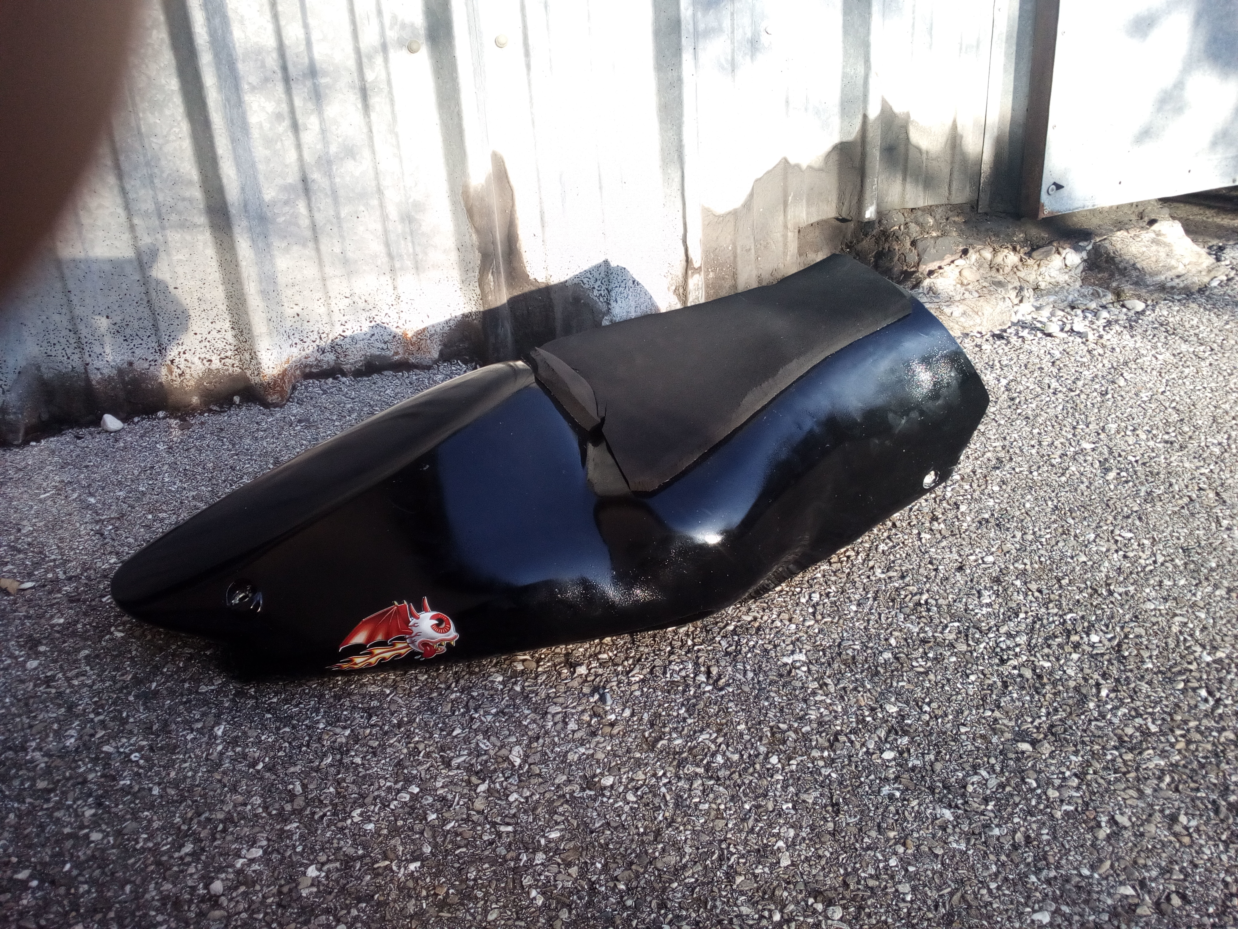

Merci pour les conseille qui mon bien été utile.
Je vous met quelque photo plus explicite que celle au par avant, même si ma pièce réalisé n'a pas supporté la glisse...

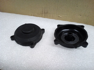

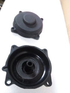

D'autre pars j'ai une grosse envie de mouler une autre piece qui n'est pas du tout du même ordre d'utilisation mais ce refaire quand même a la moto.
Ce sont des chapeau de carburateur, je n'est aucune idée de qu'elle matière il s'agit, ça ressemble a un époxy de coulé.
Je voudrais donc savoir par quelle chemin me lancer pour réaliser le moule et la pièces.
J'avais dans l'idée de mouler a la plastinine la partie creuse.
Puis créer un master a pièce de mon moule en plastinine pour créer ensuite un denier master polyester de la partie creuse a reproduire.
Ensuite créé autour du moule un coffrage puis couler de la résine époxy 1080s car la pièce en utilisation peux atteindre 50°.
La partie creuse a besoin d'être faite parfaitement pour une étanchéité parfaite.
J'aimerais savoir si c'est comme cela qu'il faut procéder ou il y a t il un autre procéder bien meilleur.
Mon principal problème est la forme en creu et bosse.
Qu'elle type de produit ressemblerait le plus a ce plastique?
Comment procéder a mon moul assez complexe pour la partie creuse?

Si non je pensais rajouter une épaisseur au dessus du chapeau en époxy car je dois enlever de la matière a l'intérieur ce qui diminue l'épaisseur et va me laisser une jolis découpe si il NY a pas plus d'épaisseur.

Qu'est-ce à dire ?Tontonnawak a écrit : même si ma pièce réalisé n'a pas supporté la glisse...
