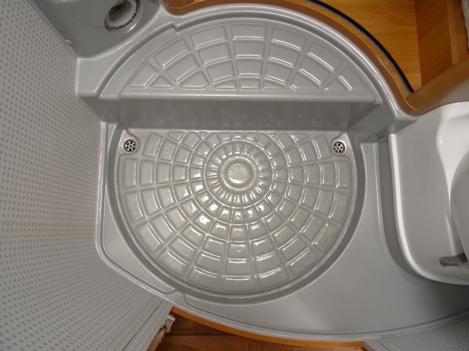

Travail terminé.
Merci pour vos bons conseils.
Si d'autres sont intéressés, ils peuvent me joindre.
Cordialement.
Pascal GAROT
