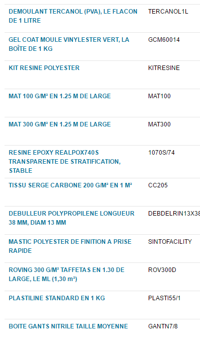

Du coup, voici ma liste :
Par contre, je n'ai pas trouvé le papier à poncer à l'eau ... vous en avez en boutique ?
Sinon, je constate qu'on arrive au prix de la pièce de rechange ... mais avec "du rab" de matos pour pouvoir faire d'autre pièce :)
Messages : 10072
Re: Embout pot d'échappement abîmé
Nukeboy a écrit :Je n'ai pas encore vu l'état de surface à l'intérieur de la pièce.
Pensez-vous qu'il faudrait tout de même la poncer avec un gros grain de manière à griffer pour permettre à la résine de mieux accrocher ?
Si vous pouvez ça sera bien et si c'est vraiment impossible de travailler par l'intérieur pour poser un tissu, vous pouvez le poser par l'extérieur en prenant soin d'insérer dans le master un truc genre boule de papier tartinée de scotch d'emballage puis de Tercanol pour ne pas que ça adhère au tissu stratifié.
Nukeboy a écrit :Du coup, voici ma liste :
Ça me parait bon ; vous ne prenez pas de pinceaux, je suppose que vous en avez : attention il ne faut pas que les manches de vos pinceaux soient peints, la peinture fondrait et polluerait votre mélange de résine.
Il n'y a pas les quantités de tissus, avez-vous bien calculé les besoins en résine ? Ça serait bête d'être à court et de devoir re-payer des frais de port.

Pour le calcul des besoins en résine, j'avoue que je ne sais pas trop.
Mais je pense qu'un Kg de résine sera largement suffisant pour ma pièce. Elle n'est pas grosse (j'ai calculé grossièrement et je ne pense pas qu'elle dépasse 250 cm²).
Si mes souvenirs sont bons dans ce que j'ai lu, le ratio mat/résine est de 1/2.2.
Le calcul donnerait :
1m² = 10 000 cm².
Poids du mat 100 au cm² = 100/10000 = 0.01g
Poids du mat 300 au cm² = 300/10000 = 0.03g
Poids du carbone 200 sergé au cm² = 200/10000 = 0.02g
Ma pièce fait 250cm² donc pour 1 couche :
- Poids du mat 100 = 2.5g.
- Poids du mat 300 = 7.5g.
- Poids du carbone = 5g.
Pour le moule :
J'utilise 1 couche de mat 100 puis 6 couches mat 300 soit :
(1*2.5*2.2) + (6*7.5*2.2) = 104.5g de résine.
Pour la pièce finale, apparemment le ratio carbone/résine serait de 1/1.1 pour du sergé 200g/m².
De ce que j'ai vu sur ma pièce abîmé, il semblerait qu'il n'y ait que 2 couches donc :
2*(0.02*250)*1.1 = 11g de résine.
Du coup, avec 1Kg de résine ... je suis large :)
Pour le mat, je vais doubler les quantités, comme ça j'en aurai pour d'autres pièces ... ce n'est pas ce qu'il y a de plus cher :)
J'ai ajouté les pinceaux ...

Le ratio résine polyester est plutôt de 2,5 ; pour l'époxy c'est bon. il faut compter avec les pertes de fond de pot mais si vos calculs sont justes, ça doit aller.
