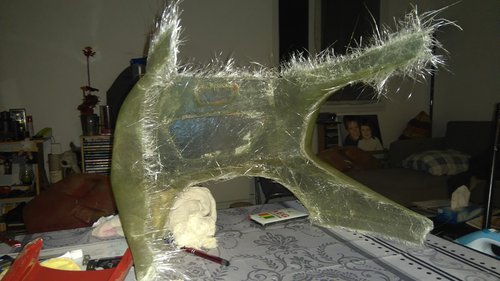

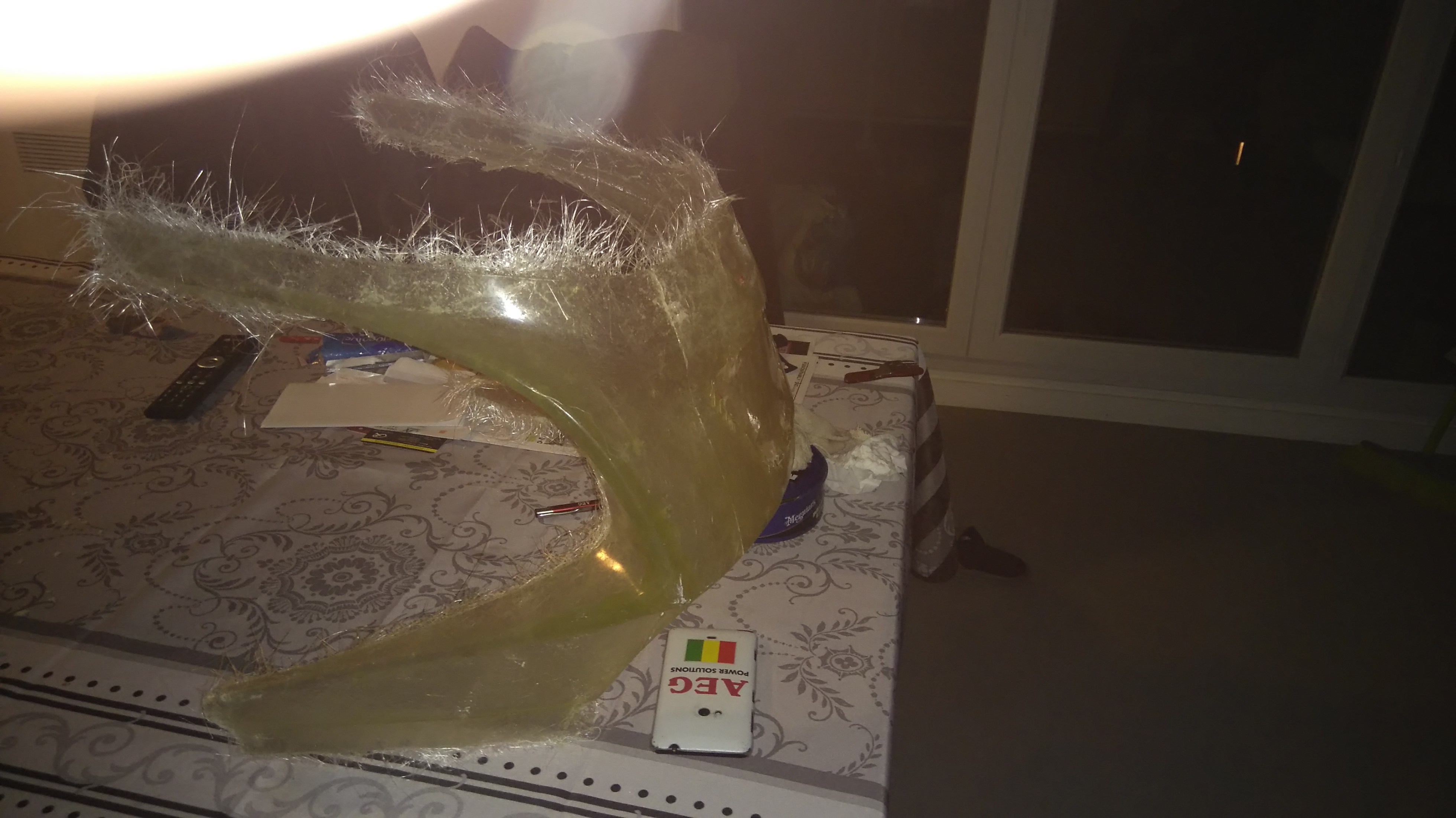

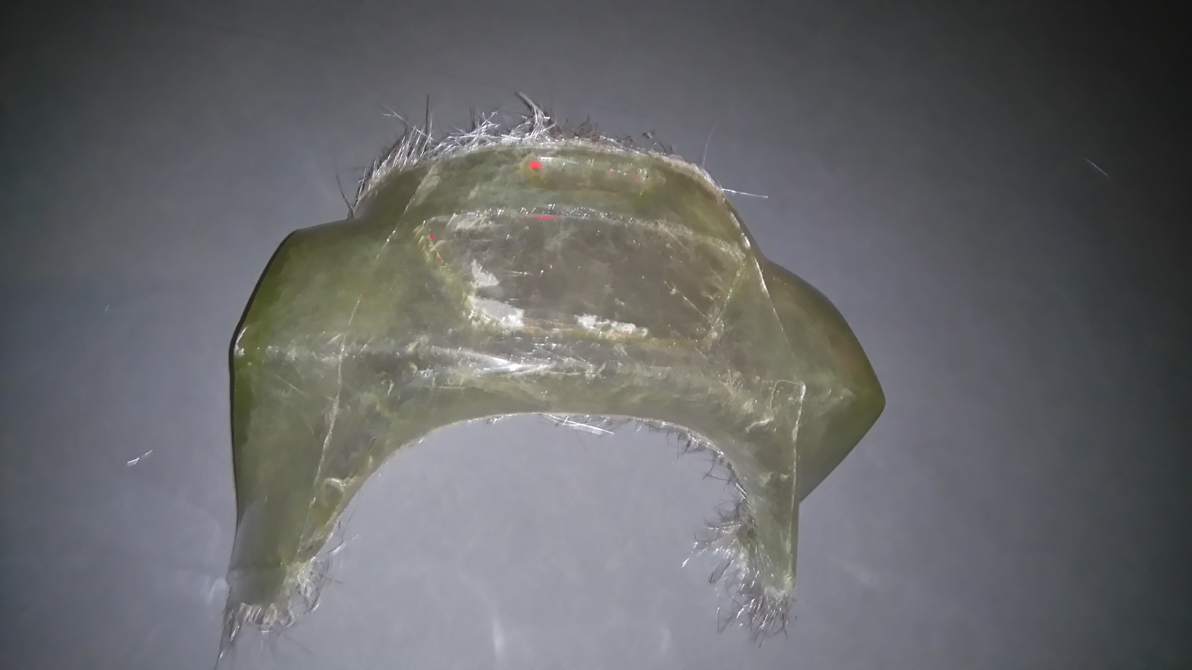

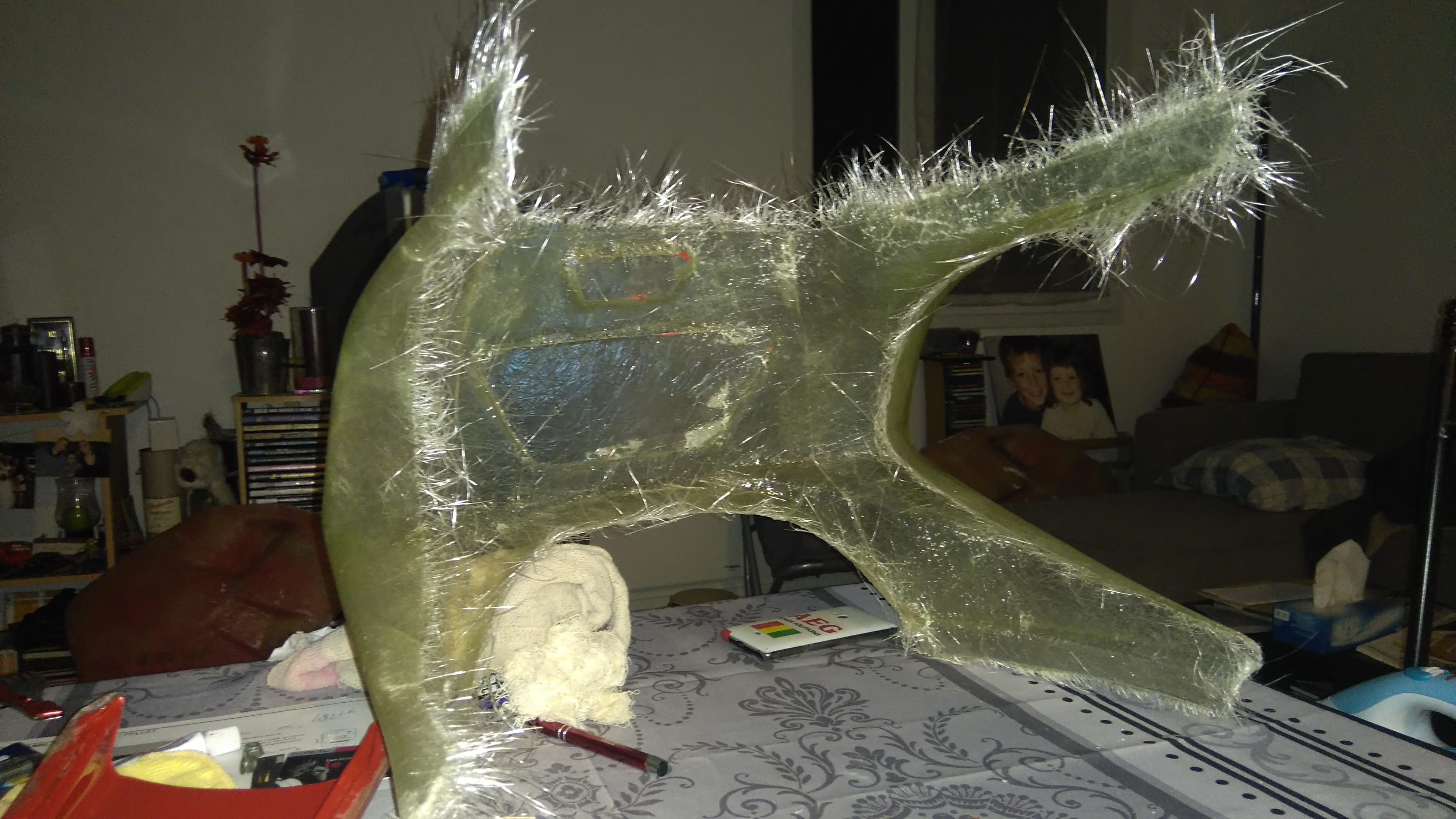

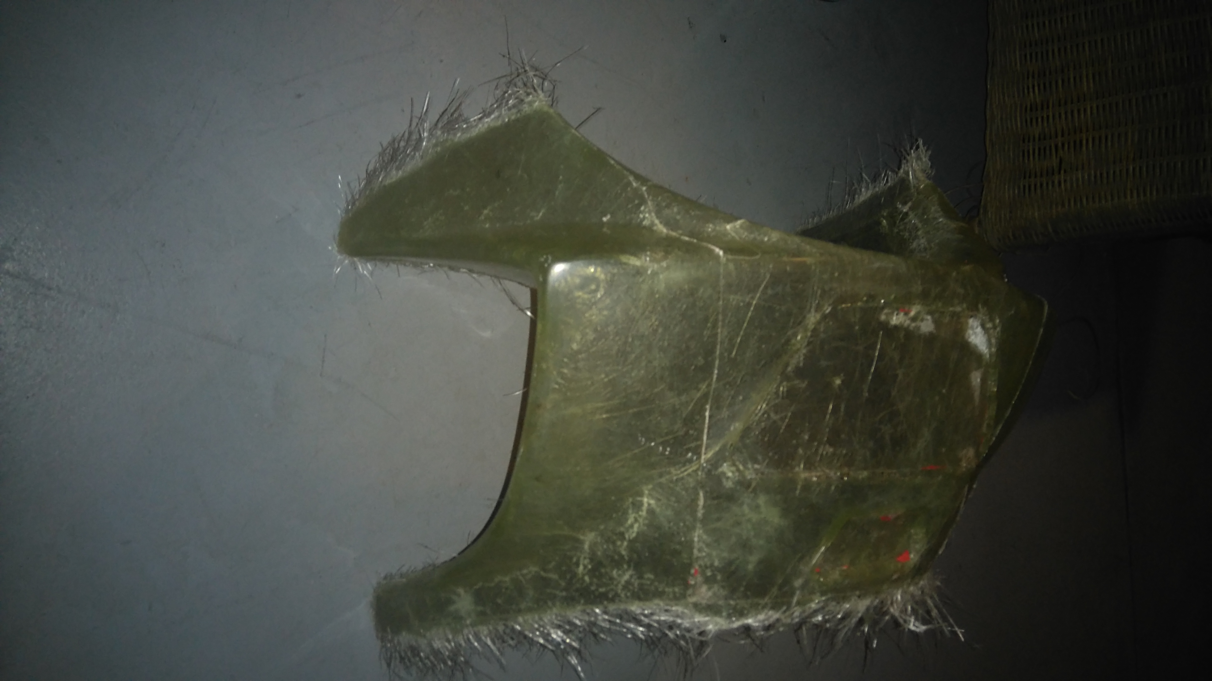

Salut à tous
Essai tête de phare ce jour
C'est encore trop fin..
C très léger mais manque de rigidité
Je vais rattraper ça... Dès conseils sont les bienvenues
Bilan du jour:
Je mets trop de temps à mettre mon mat 100g debuller puis mat 300...debuller, manque de temps...La nuit tombe vite. Au milieu ma résine est devenue de la gelée mais est resté bleu... C pas facil kan même à faire ces poly et c'est très long heureusement en ce moment j'ai du temps..

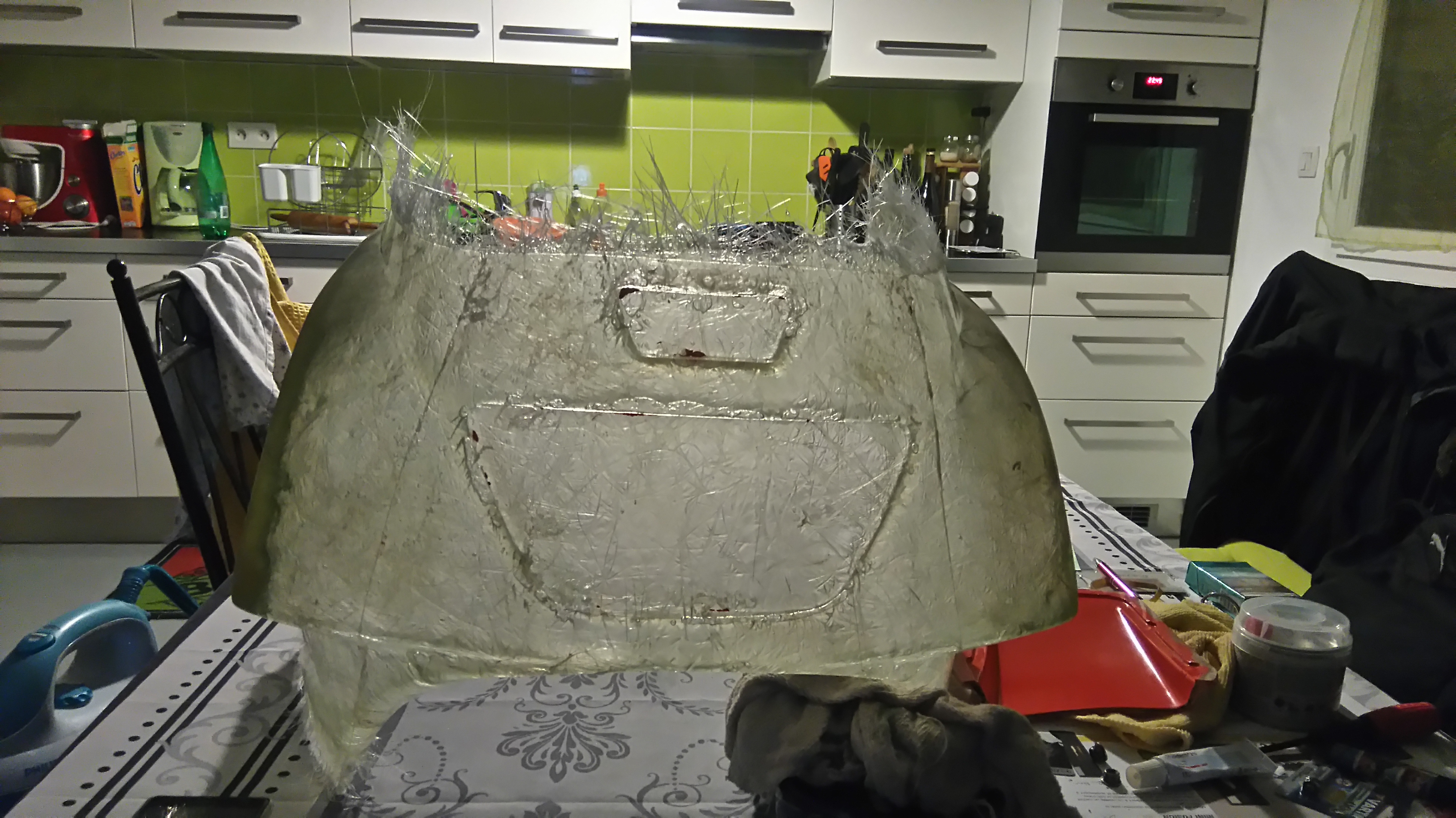

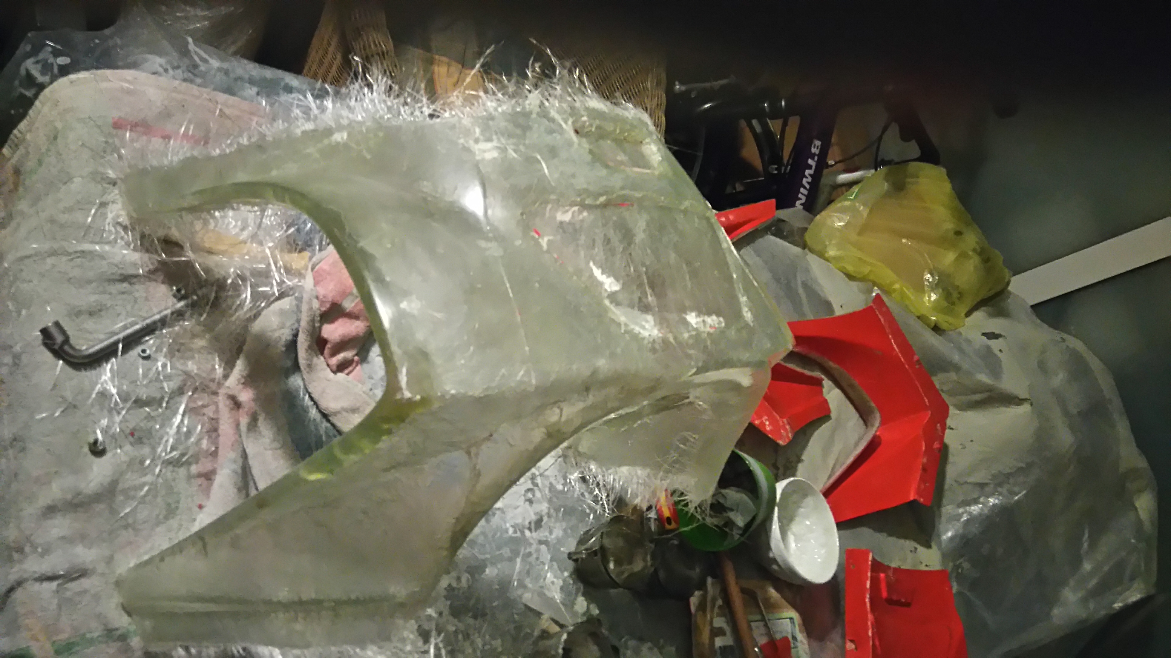

Re: Poly moto sans gel coat
Message non lu par Michael37 »
C'est brut de moule
Encore beaucoup de finitions à faire...

Messages : 1213
bonjour,
sa va quand même mieux,que la première page,ou il y avait des manques :lol: :lol:
combien de couches tu as stratifier??,sa parait un peu léger.....,
mais on voie bien,que tu as bien débuler! :mrgreen: ,car pas de petite bubulle!,sa c'est très bien :mrgreen: :mrgreen:
et oui,les finitions!!!,ha s'y en avait pas,sa serai génial!! :lol: :lol:
malheureusement,sur chaque pièces sorti,il faut faire un détourage,quasi obligatoire,
en tous cas,bravo,car c'est du boulot effectivement!!,mais on aime sa! :lol: :lol:
malgré tous,je trouve que tu t'en sort très bien :D :D
Messages : 10040
C très léger mais manque de rigidité…Je vais rattraper ça... Dès conseils sont les bienvenues
Ah que oui ! C'est beaucoup trop léger mais vous pouvez sur-coucher par l'intérieur après un léger ponçage-dépoussiérage
Pour une tête de fourche il faut au moins 4 mats 300… Thunder votre avis ?
Après si c'est pour la compétition et la chasse au poids, il faut trvailler époxy-carbone mais dans l'immédiat, faites vous la main avec le polyester, c'est moins cher et plus facile :)
Michael37 a écrit :]Je mets trop de temps à mettre mon mat 100g debuller puis mat 300...debuller
Faut que le métier rentre et c'est pas toujours rapide :lol: Il faut préparer vos tissus déchirés avant et vous pouvez faire autant de morceaux que vous voulez avec du mat alors profitez-en. Vous appliquez une couche de résine puis vous posez vos mats, vous tapotez au pinceau pour mettre en place, vous trempez le rouleau débulleur dans la résine et vous roulez, vous rajoutez de la résine au pinceau pour les endroits restés blancs et vous re-débulllez et voilà il suffit de continuer à monter les couches. Et puis faut être curieux et allez voir les tutos-vidéo par ICI, il y en a un ou deux qui expliquent la manœuvre.
Michael37 a écrit : Au milieu ma résine est devenue de la gelée mais est resté bleu... C pas facil kan même à faire ces poly et c'est très long heureusement en ce moment j'ai du temps..
Et oui, on appelle ça prise en gel d'ailleurs, si la résine est restée bleue par endroits c'est que vous avez mal mélangé le catalyseur mais d'après vos photos ça s'est finalement bien terminé et c'est bien débullé. Faites des petits mélanges à la fois pour être sûr de ne pas faire de gâchis.
C'est long parce que vous n'avez pas l'habitude, c'est un métier le moulage, faut apprendre :)
