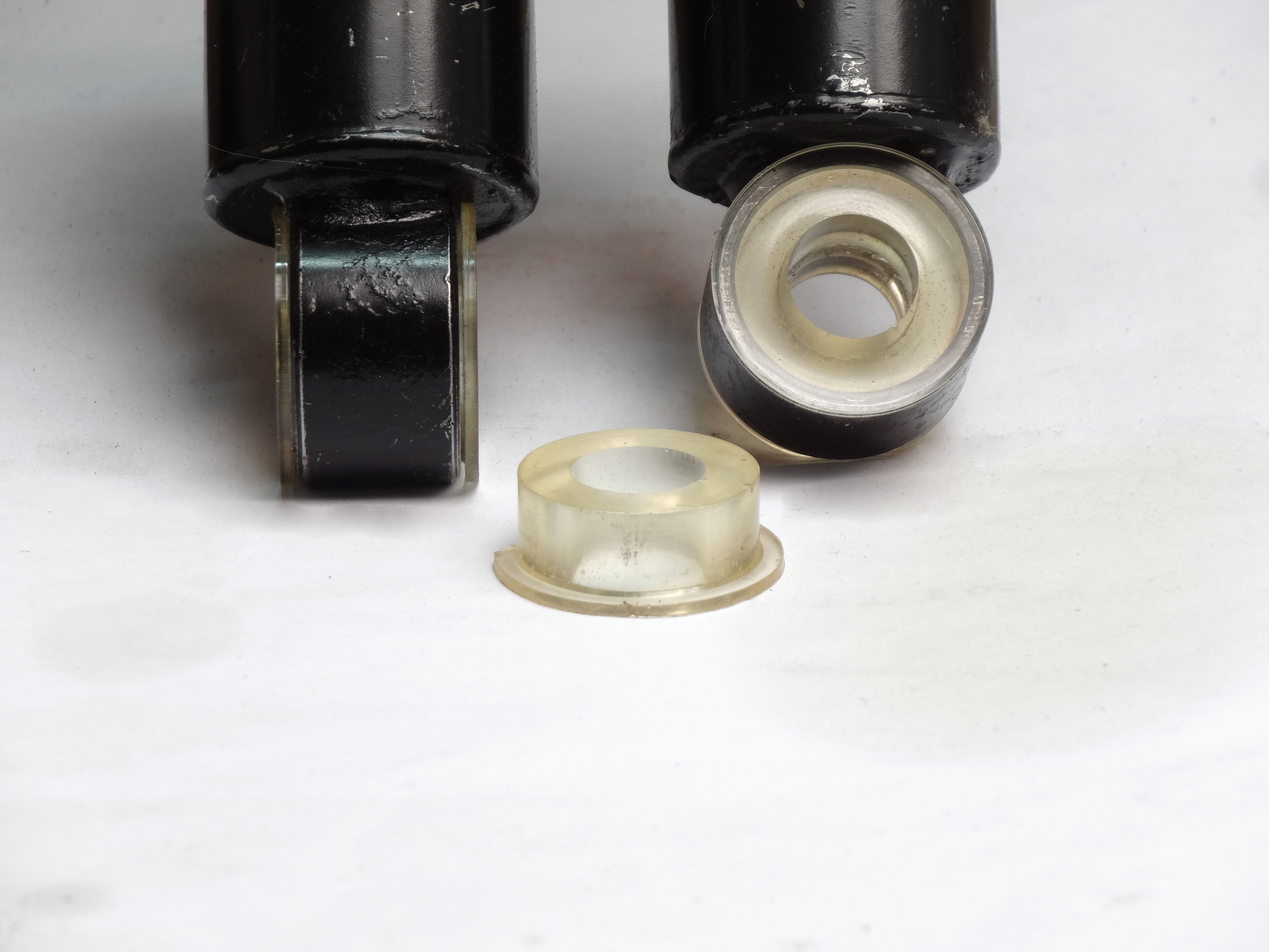

Mon expérience dans l'élastomère.
J'ai déjà moulé avec grand succès des bagues d'amortisseurs en PU 80shore, j'en cause ici sur la deuxième page
https://www.usinages.com/threads/moulag ... ane.87733/
Et je vais attaquer la 10ème saison. Ils sont démontés tous les ans pour inspection et ça ne bouge pas.
Donc la technique est bonne :P
