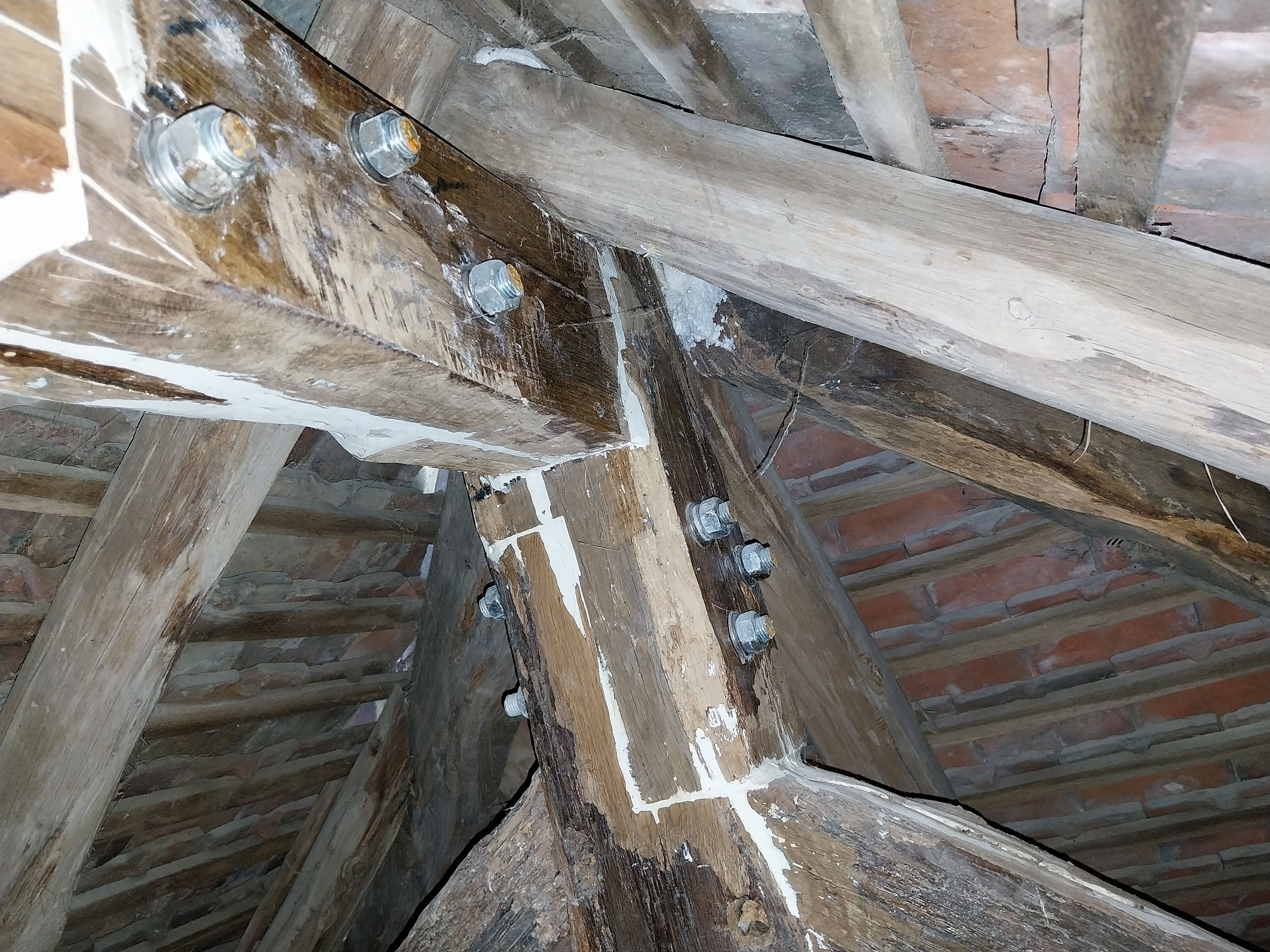

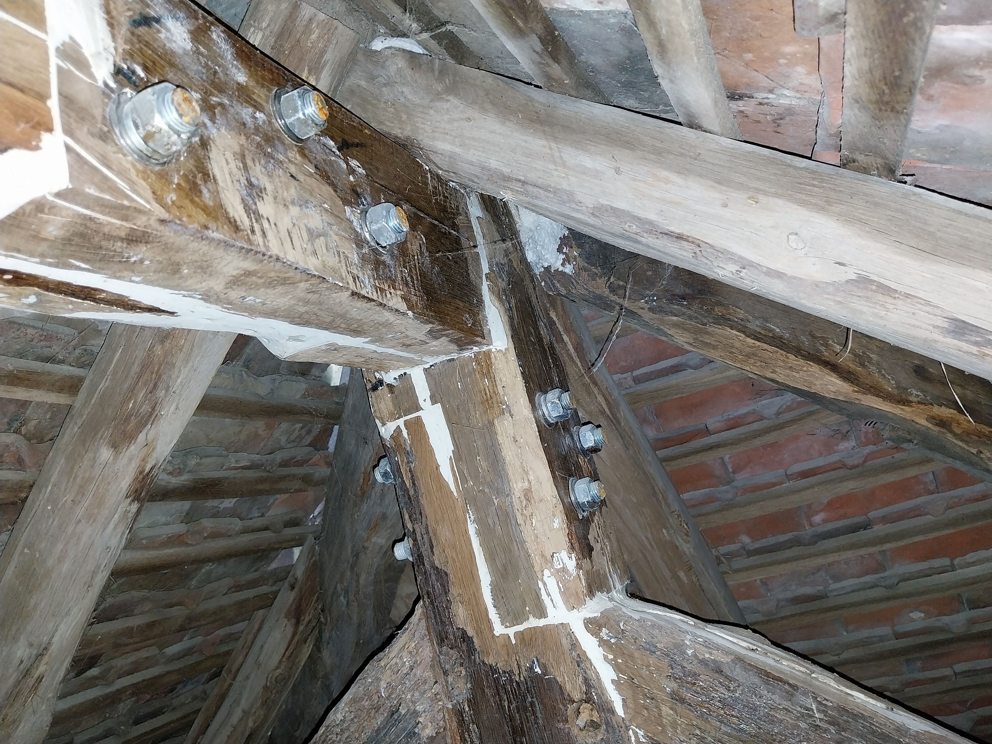

Je vous avais dit que je ne manquerai pas de revenir vers vous pour donner des nouvelles et poster 1 ou 2 photos. J'attendais juste d'avoir un peu de recul.
Cela fait 9 mois que la réparation a été faite. J'avais beurré généreusement les partie à assembler ainsi que l'intérieur de la mortaise, puis boulonner le tout avec des tiges filetées en m22. Après séchage, l'excèdent de mastic a été enlevé à la disqueuse avec un disque à lamelle.
Malgré quelques très gros coups de vent depuis l'automne dernier, il n'y a eut aucune fissures. Rien a bougé.
Je ne me suis pas attardé sur les finitions vu l'endroit ou cela se situait.
En ce qui concerne les noeuds de mon plancher, la résine polyester convient très bien. J'ai juste repris un autre pigment coloré pour se rapprocher au mieux de la couleur du chêne.
Je vous remercie pour tout ces précieux conseils qui m'ont permis de mener à bien ces réparations...surtout pour la charpente qui m'avait quand même pas mal angoissé.

La réparation a maintenant plus d'un an, et toujours aucun signe de mouvement, de fissuration ou quoique ce soit d'autre.
Une réparation rondement menée grâce à vos conseils.

Votre "beurrage" est nickel et le travail est très propre, bravo !
Nous sommes toujours contents lorsqu'un travail peu conventionnel fonctionne bien dans l'application et la durée.
