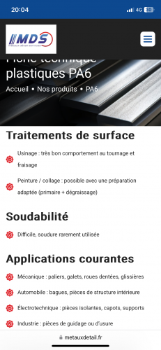

Après vérification sur le réservoir, le plastique est du pa6… pas très coopératif à priori ! Mais sait on jamais!!
Fabriquer une poche étanche à l’intérieur après modifications en injectant une résine n’est pas envisageable ?
