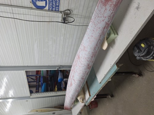

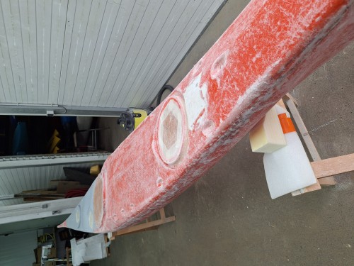

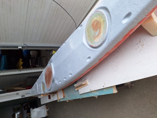

Bonjour, voici des nouvelles de mon projet.
J'ai bouché les trappes et l'hiloire avec du contreplaqué + scotch. J'ai bouché le trou de la dérive et du compas avec plastiline + mastic.
J'ai stratifié du mat + résine polyester. Puis ponçage au 40.
J'ai appliqué un apprêt sur le pont puis ponçage au 80. Puis mastic (mélange apprêt + talc) pour boucher les trous, puis ponçage 80.
J'en suis à la même étape pour la coque.
Un ami qui s'y connait m'a bien conseillé.
Je vous donnerai des nouvelles de la suite.

Basile a écrit : lun. 29 sept. 2025 14:39 (mélange apprêt + talc) .
:shock: :roll: un apprêt de finition comme son nom l'indique doit être utilisé sans adjonction de quoi que ce soit. Votre apprêt de souple est devenu cassant.
