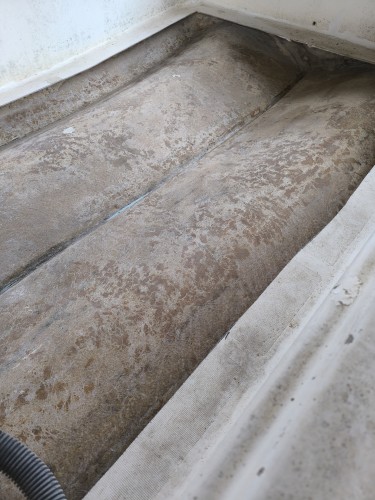

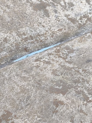

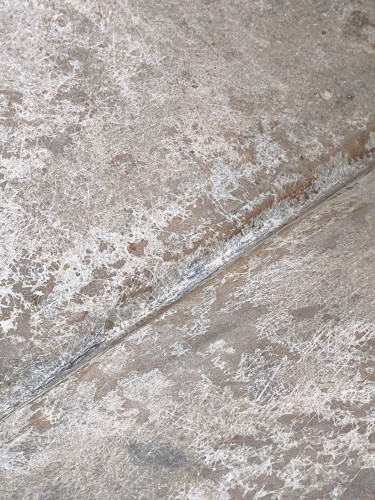

3 photos qui montrent le sillon central ou la mousse gorgée d'eau est restée pendant longtemps ,je vais passer 2 couches de mat avant la pose de la mousse, faut-il mettre du mastic fibré dans se sillon ou directement le mat ? J'ai creusé un peu en ponçant pour enlever de la fibre pas belle !!!
Une autre question, une fois mon cp posé après la mousse pour attaquer la stratification je dois poncer le gel coat sur tout le tour mais pour une bonne accroche
sur les côtés verticaux il faut compter combien de cms en gros de fibre mis à nu ??
