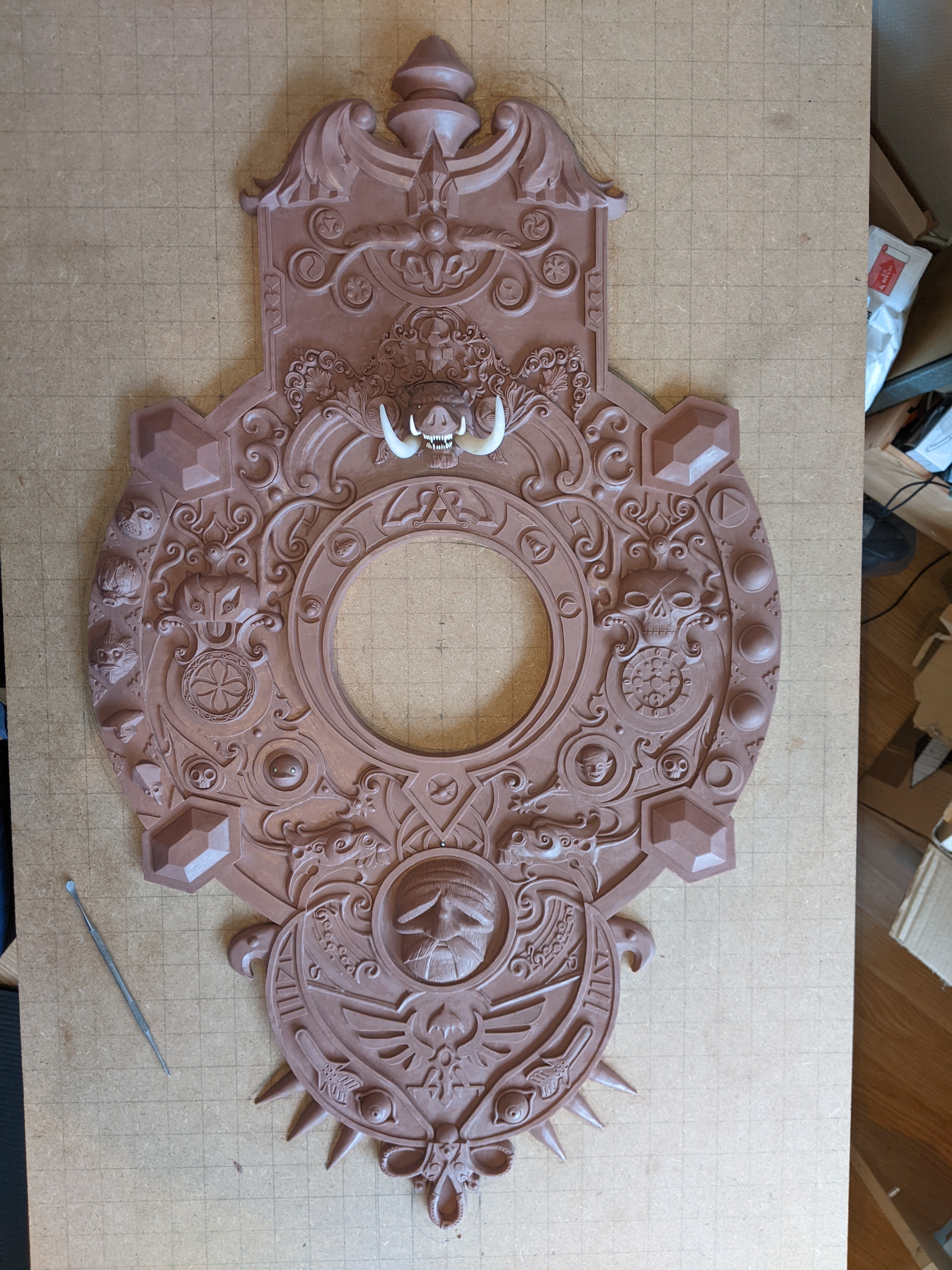

J'ai réalisé une sculpture en plastiline (environ 2 kg) dont je souhaiterais faire des tirages. Lors de ma précédente réalisation, j'avais utilisé du silicone rtv 120 et ça avait plutôt bien fonctionné. Je compte avoir le même procédé pour celui là.
Je recherche des conseils concernant les produits utilisables pour faire des tirages. Précédemment, j'avais utilisé de la résine de coulée allégée de resincastpo. Ça a été assez difficile pour moi de réaliser des tirages corrects avec ce produit.
Je suis amateur et j'ai une faible connaissance de ces produits, je ne sais donc pas trop ce qui se prête le mieux et peut être que certains produits sont plus adaptés à ma technicité.
Le tirage sera fixé sur une planche en bois pour être accroché. La pièce finale ne sera donc pas manipulée.
Aperçu de la pièce :
Merci d'avance pour vos conseils

Vous savez donc vous servir de l'élastomère de silicone pour fabriquer le moule, le RTV 120 sera parfait pour bien mouler les détails nombreux à condition de faire une boîte étanche efficace puis de ne couler que dans un coin doucement en laissant le RTV tout englober.
Pour le personnage à défenses il faudra faire exception et penser à couler du RTV dans la gueule et bien probablement fabriquer les 4 défenses à part puis les ajouter à votre futur tirage.
Lorsque vous allez démouler le RTV, votre maître-modèle sera détruit.
La résine polyester de coulée fonctionne très bien pour ce genre de tirage. Quels problèmes avez-vous rencontrés ?

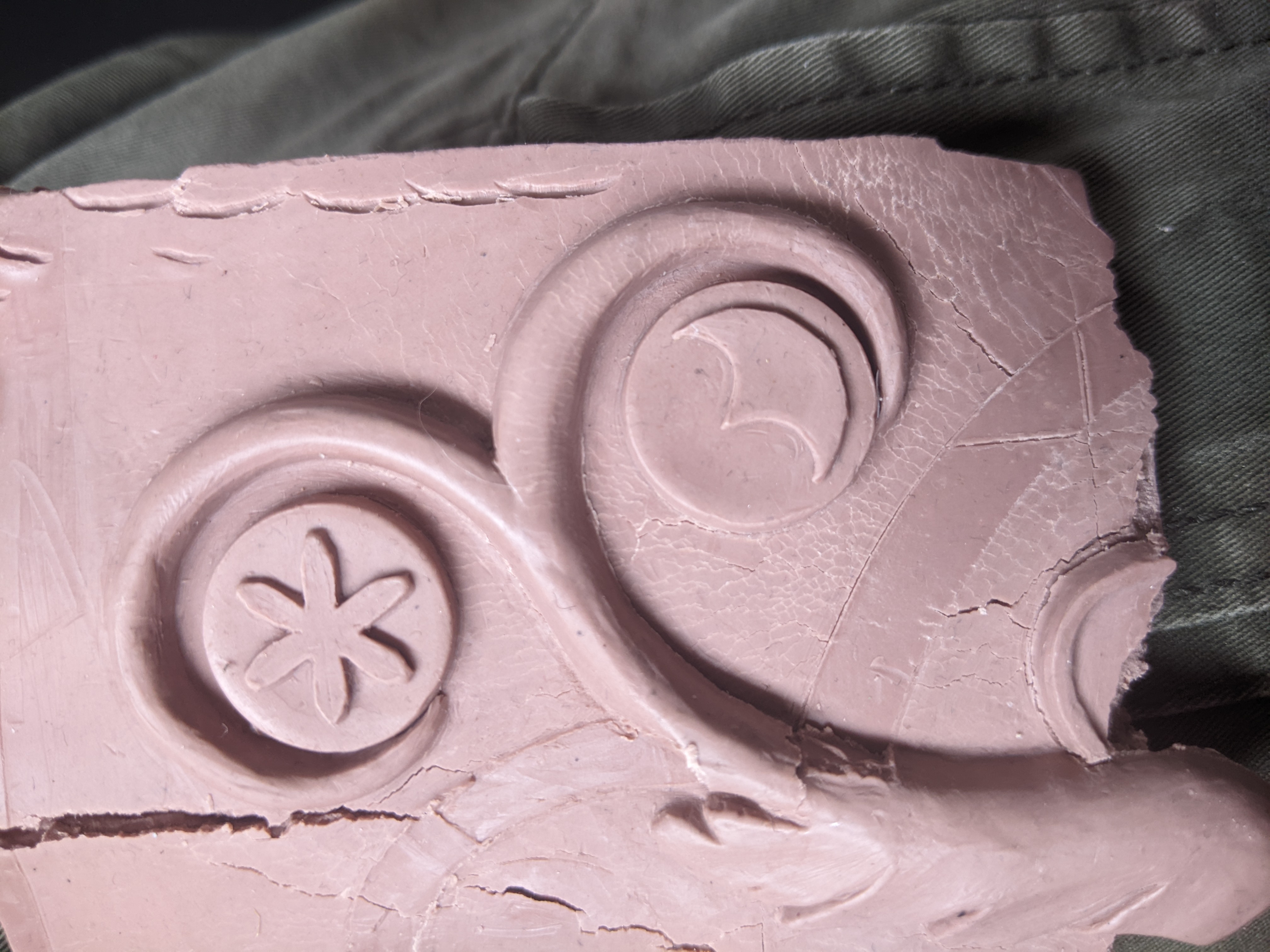

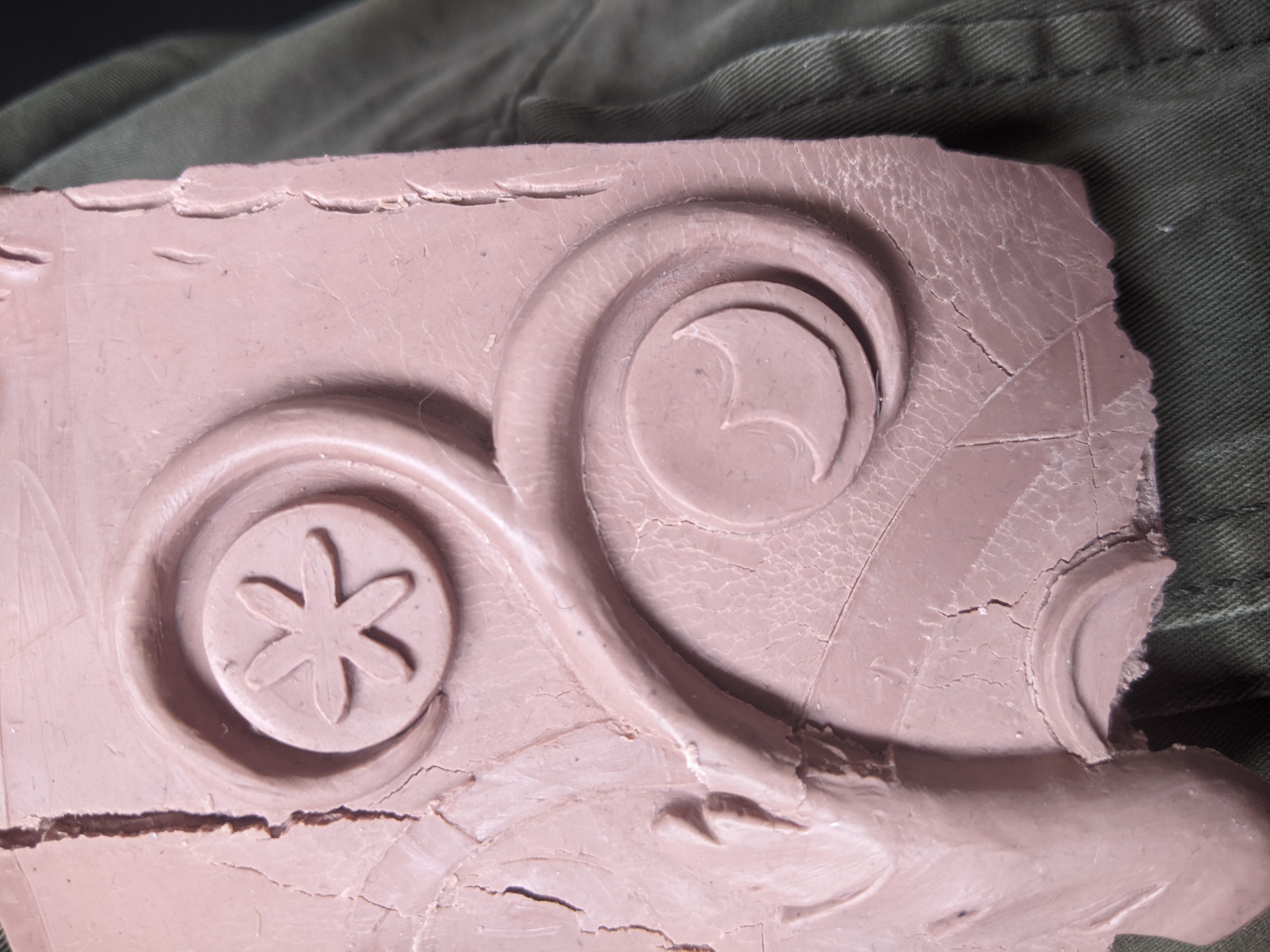

Après le moulage, ma plastiline en contact avec le silicone semble avoir séché et a une texture bizarre. Est ce qu'elle est réutilisable ? Une fois chauffée elle reviendra à la normale ?

Maul a écrit : sam. 13 avr. 2024 10:35 Après le moulage, ma plastiline en contact avec le silicone semble avoir séché et a une texture bizarre. Est ce qu'elle est réutilisable ? Une fois chauffée elle reviendra à la
La Plastiline ne peut pas sécher… texture bizarre… hummm je ne vois pas du tout d'où cela peut provenir.

Pour la plastiline, elle fait des craquelures dans les zones de contact avec le silicone
Ça se voir plutôt bien ici ou on voit la zone en contact avec le silicone / la plastiline.
Bon voilà c'est peur être rien du tout 😅

Vous êtes sûr que c'est de la Plastiline ? en tout cas et sauf erreur, cela ne vient pas de la Boutique :?
C'est aspect friable est curieux.
Il faut me donner les références que vous nous avez commandées parce que là, je ne sais quoi vous dire.
