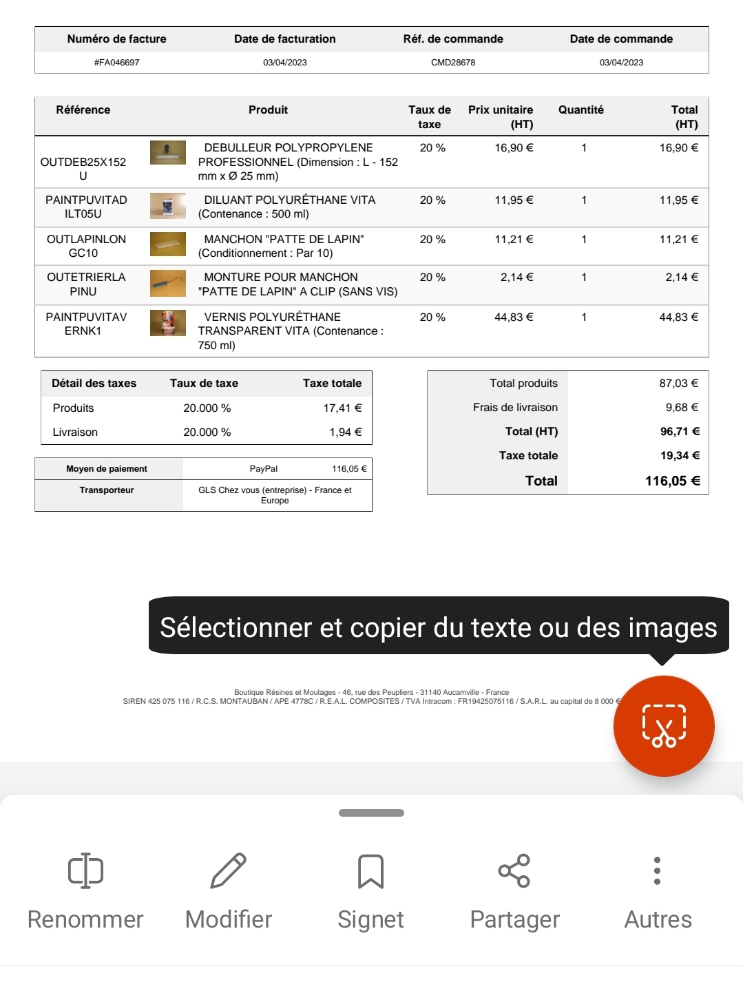

Avec nos vernis ça parait difficile de choper des grumeaux :? quel vernis avez-vous commandé ? et avez-vous commandé le diluant dédié et, si oui, quelle proportion avez-vous appliqué dans le vernis catalysé ?

J'ai dilué le diluant TO5 (Cf. ci-dessous) à 10%.
Que dois-je faire maintenant ?

Il semble donc que vous avez respecté les dosages donc s'il y a des grumeaux, c'est soit que le marbre était chaud, travail au soleil par exemple, soit que vous avez appliqué une couche trop épaisse alors que la couche avec diluant est forcément fine.
Que faire :
si ce sont des grosses imperfections, vous pouvez commencer le ponçage au papier fin à sec puis finir à l'eau en plusieurs grades de papier pour finir au 1200
si ce sont des petites imperfections, vous passez directement au papier à l'eau.
Si vous attaquez au papier à sec attention de ne pas revenir au marbre, ça le rayerait définitivement.
Bien rincer le marbre, le laisser sécher suffisamment car c'est une pierre poreuse puis recommencer l'application en respectant bien les dosages, travailler à 18°-20° maximum sans courants d'air ni hygrométrie excessive.
Une première couche diluée à 10 %, laisser polymériser, une deuxième à 5 % laisser polymériser et enfin une troisième pure, c'est celle qui sera poncée délicatement le jour où vous trouverez qu'elle est dégradée.
