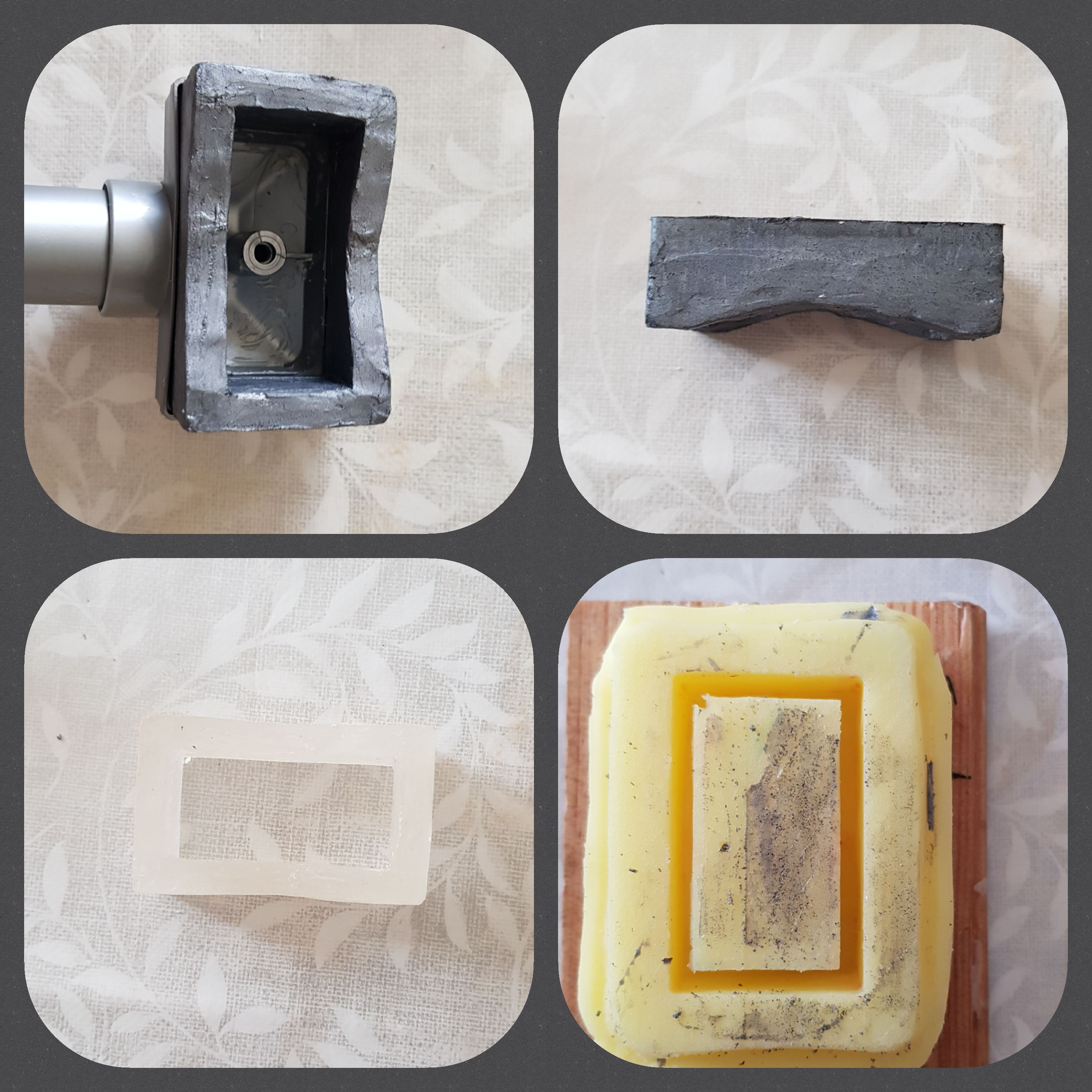

Me voilà de retour avec un joint réalisé avec le kit élastomère reçu dernièrement.
J'ai tout de même réussi à faire un moule à peu près "propre" pour recevoir le produit de coulage.
J'ai fait un premier test sans colorant.
Le résultat est plutôt satisfaisant.
C'est sûr que de près, les aspérités et les défauts sont visibles.
Heureusement, le tout est caché sous l'évier et du moment que le joint remplit son office je m'estime heureuse.
J'ai recommencé avec un pigment histoire de rester dans les tons du trop plein.
Je joins une photo.
Il me reste à faire le filetage du trop plein pour recevoir une nouvelle vis, forcément plus longue car mon nouveau joint est nettement plus haut.
Le joint s'applique bien sur la grille métallique de l'évier et je croise les doigts pour que l'étanchéité soit bonne.
Je vous remercie encore pour votre aide.

Voilà une bonne chose de faite, bravo !
Pour que votre joint soit bien étanche, si jamais il y a quelques micro-aspérités qui gênent, vous pouvez utiliser un produit silicone pour salle de bain qui permettra de parfaire l'étanchéité. A priori, vous ne devriez pas avoir recours à ce subterfuge.
