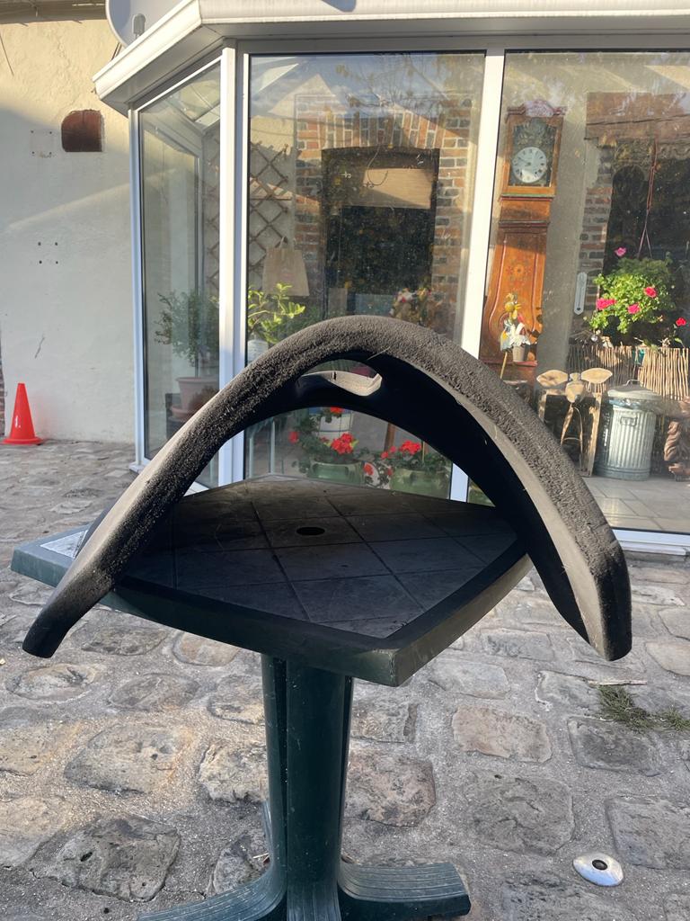

je travaille dans l'équitation et je voudrais insérer dans un tapis de cheval une plaque de 50 cm par 60 cm avec un léger arrondi .
d'une épaisseur de 2 mm max que je mettrai entre 2 tapis en néoprene que j'ai déja
donc voici mes questions
carbon ou autres ? combien de couches ?
et pendant que j'y suis ;) peux ton faire un tapis même dimension en gel silicone (style amortisseur de selle moto ) d' 1 mm
merci par avance

Concernant votre première demande je pense qu'il faut vous orienter vers des plaques de plastique type PVC ou POLYPROPYLENE que vous pourrez trouver en magasin de bricolage assez facilement.
Pour le tapis silicone, c'est réalisable en réalisant un coffrage étanche calé de niveau. Je vous conseil d'utiliser de préférence un polyaddition comme le RTV238, si la dureté est trop élevé vous pourrez la baisser en ajoutant de l'huile silicone.

pour faire un pad de 50 cm par 60 cm d'une épaisseur de 1 cm , combien de quantité de produit et lequels ?
j'ai acheter un pad tout fait qui est enveloppé dans un sac plastique, peut être le couler dans un ?
apres je vais essayer de faire mes plaques soit en carbone soit en fibre de verre cela va dépendre des dimension du dos du cheval en sachant que j'ai un impératif de 3 cm épaisseur règlementaire.

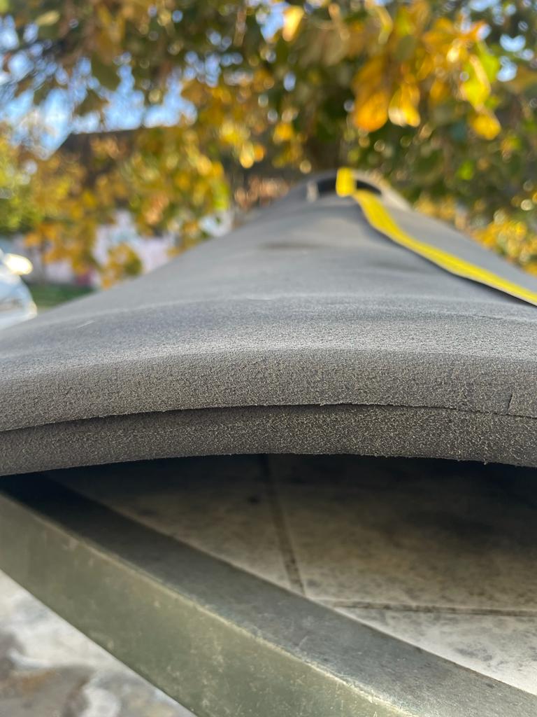

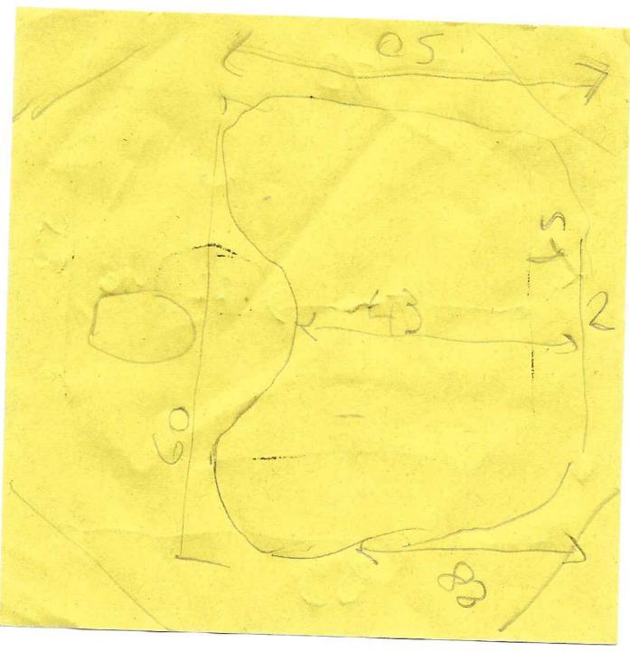

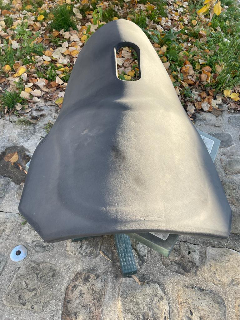

oj je me suis mal fait comprendre le plastique doit etre au fond du moule :D
et pour e carbone en fait ( c'est bete qu on ne vois pas les photos ) il y a dans l'epaisseur
  • 1 mousse 1 cm,
    2 plaque carbone 2 mm,
    3 silicone gel 1 cm ,
    4 mousse 1 cm

sur la dernière on imagine la plaque
