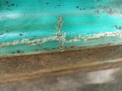

bonjour a tous

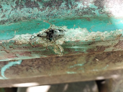

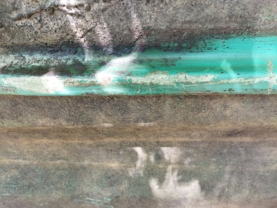

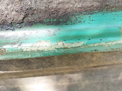

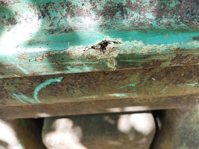

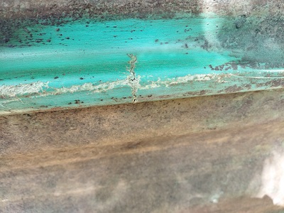

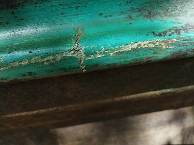

je possède une barque de pêche avec une petite fissure et de petits trous
je souhaiterais savoir comment la réparer
Merci de l'aide

Elle a bien souffert cette barque.
Vous pouvez aller lire sur notre site Résines et moulages comment réparer les trous et fissures par ICI.
Dans un premier temps il faut poncer à la meuleuse d'angle et papier gros grain 60 ou 80 tout ce qui est dégradé jusqu'à revenir sur du stratifié sain.
Ensuite il faut stratifier de nouveaux mats et roving avec une résine polyester isophtalique.
Lisez la façon de faire des réparations et revenez vers nous pour ce qui ne vous semble pas clair.
Ensuite nous vous indiquerons les produits à choisir sur la Boutique et comment les utiliser.

Merci pour la réponse
bah je dirais que ce n'est qu'un petit trou , une fissure de +- 6 cm et un peu de matière enlevée
Pouvez vous m'indiquer les produits nécessaire merci
Re: Comment réparer barque polyester
Il faut poncer avant de vous donner l'échantillonnage de mat de verre et de tissus pour reproduire au mieux la même chose ; il faudrait me poster une photo du stratifié propre pour que je me fasse une idée.
Cela sera soit tout mat 300 voir ICI ou alternance de mat 300 et roving taffetas 300 voir ICI.
Pour la résine c'est polyester isophtalique voir ICI.
Si vous choisissez un kit le flacon de catalyseur PMEC est compris dedans.
Concernant la finition pour étanchéifier le stratifié, je ne sais pas ce que vous souhaitez.
Au dessus de la flottaison cela peut être une peinture polyuréthanne bi-composant voir ICI.
Si c'est sous la flottaison, c'est top-coat polyester voir ICI.
Si vous voulez une surface parfaitement lisse, il faudra passer par un masticage, voir ICI.
