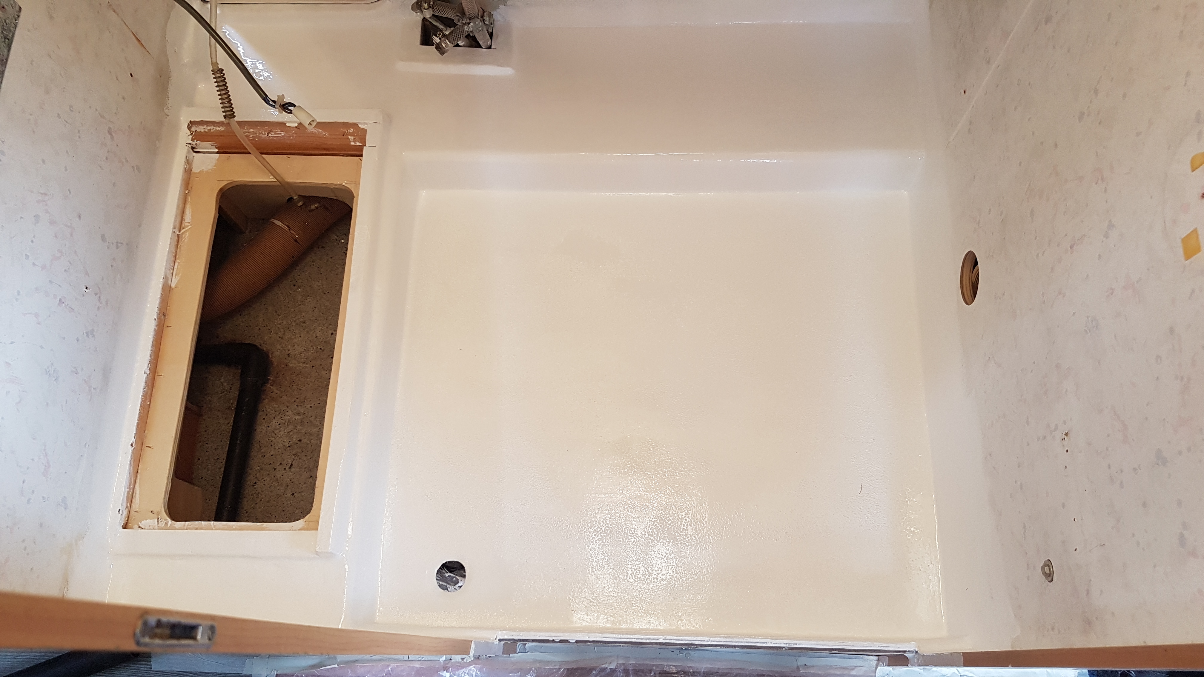

Pour le débulleur, je le jette.
J'ai rebouché le trou avec 2 couches de 300 Gr/m²
J'ai poncé au 180, nettoyé à l'acétone et fait la première couche de peinture (PU marine).
C'est plus blanc que blanc, ça me rappelle une pub :D
Pour la 2éme, il faut attendre combien de temps ???
poncer avec du 180 ou 240 ???

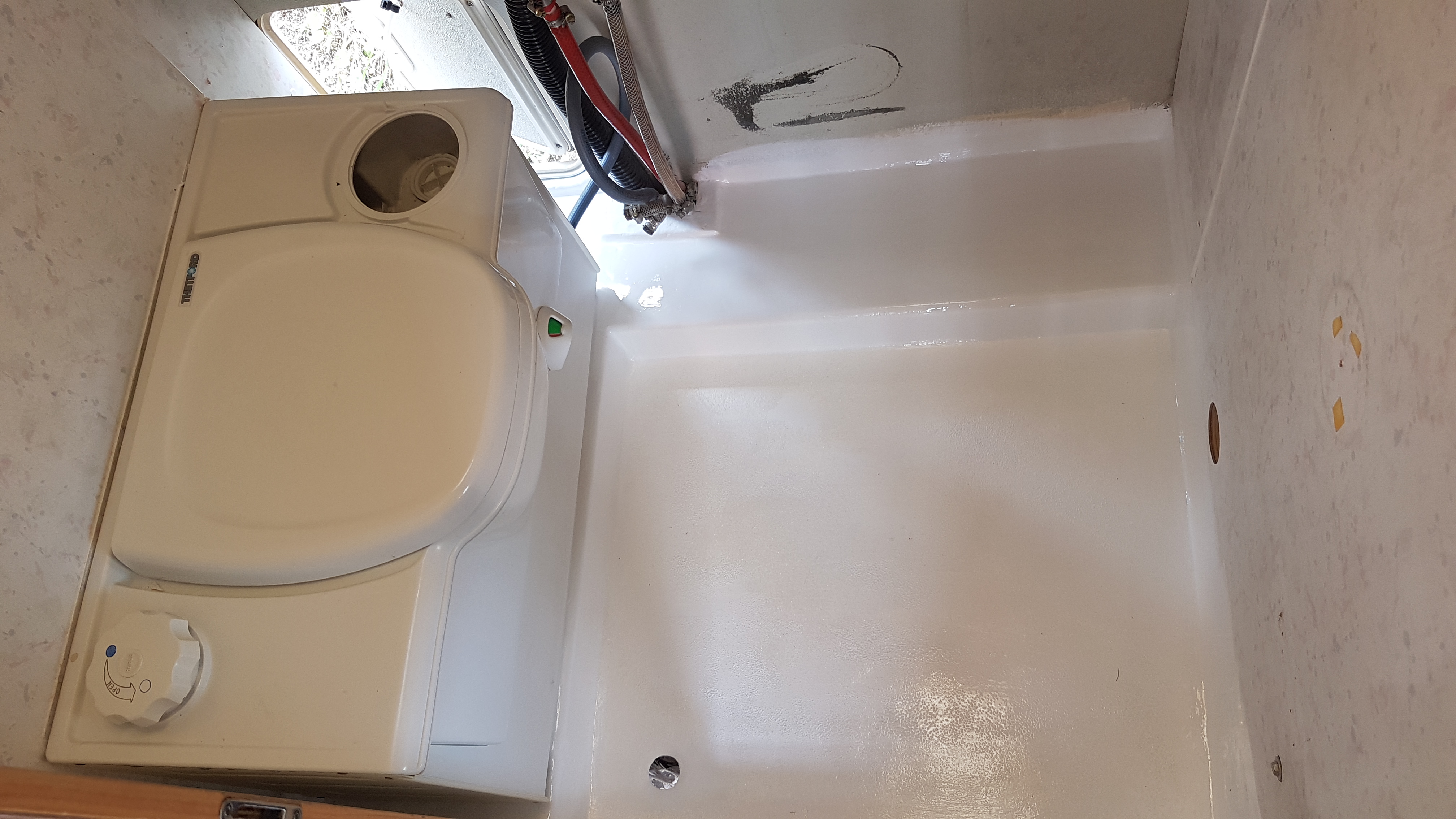

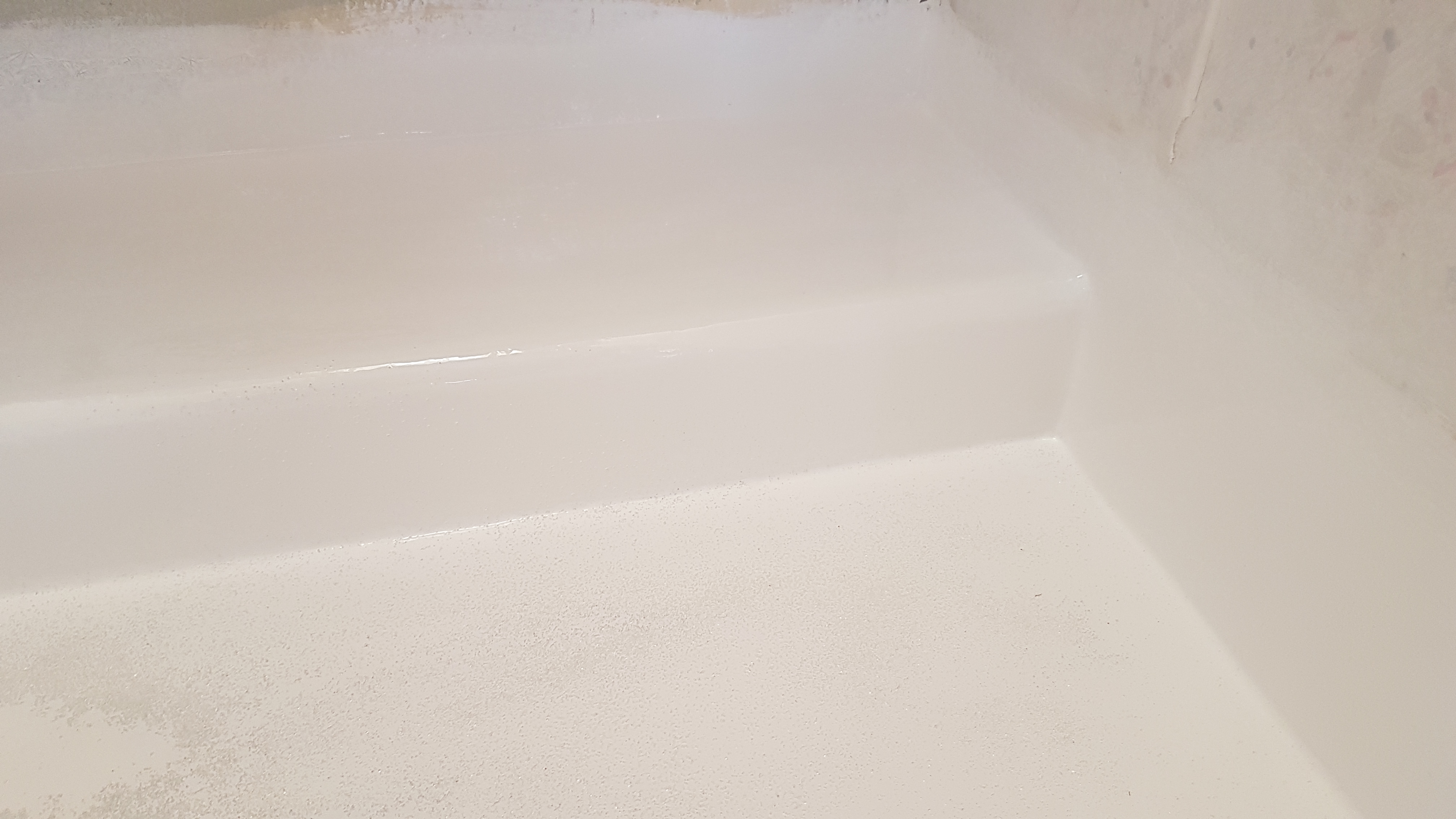

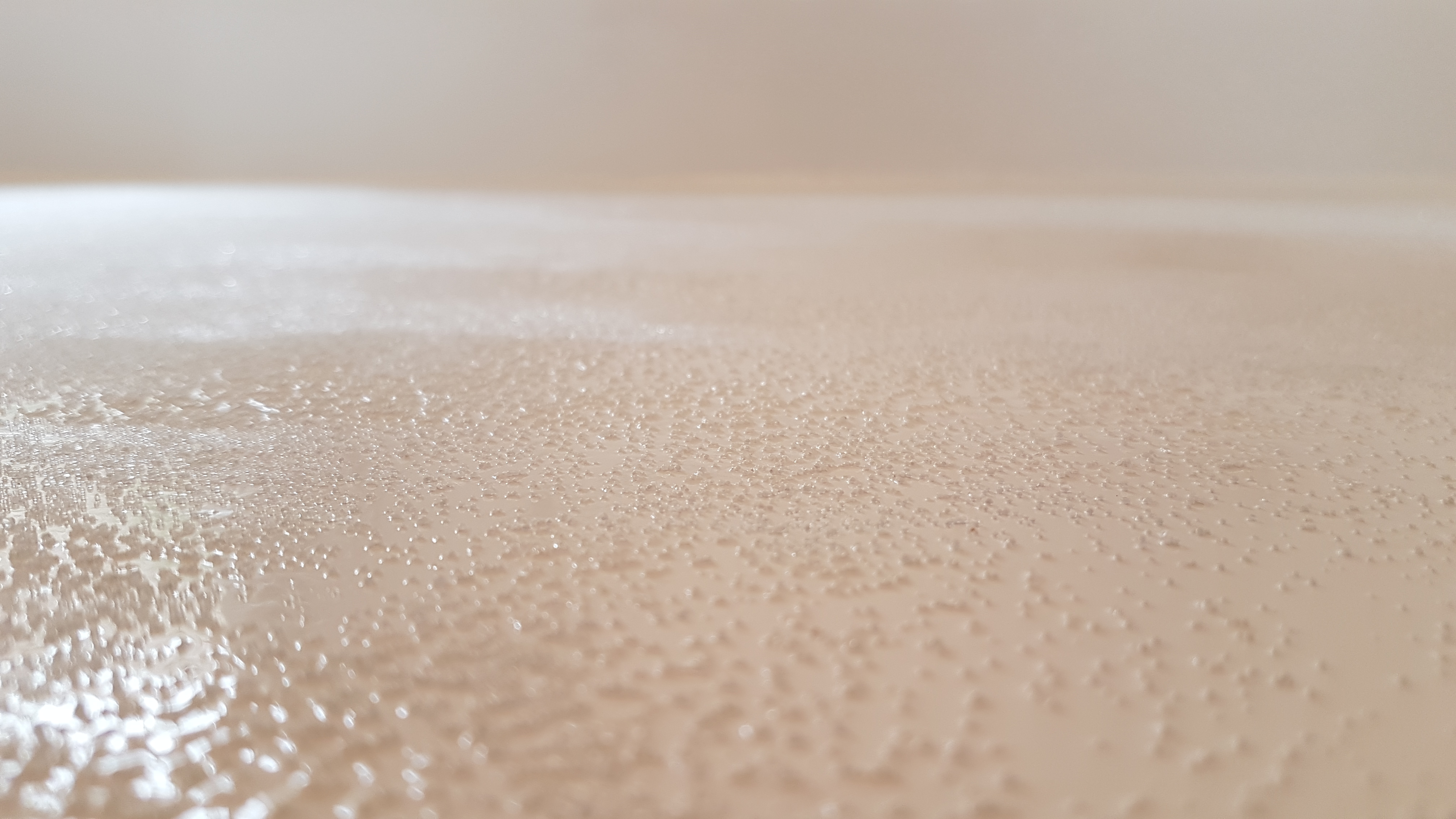

Terminé mais je n'aime pas le résultat, j'ai raté les billes de verre.
J'ai évité le trou de la bonde pour une raison d'étanchéité.
C'est possible de poncer (c'est du verre) et mettre une nouvelle couche?
Sans les billes c'est pas parfait, les défauts ressortent avec la peinture blanche, mais c'est bon pour moi.
Il est toujours possible de poncer mais c'est pas facile d'enlever seulement les billes de verre ; imaginez la cata si vous attaquez le stratifié.
D'après ce que j'avais compris, c'est une première pour vous l'étanchéité polyester et je trouve que vous vous êtes très bien débrouillé dans cet endroit exigu.
Mon avis serait que vous profitiez de votre maison à roue, vous ne glisserez pas dans la douche en plus. Quand le revêtement se sera dégradé par l'usage il sera toujours temps de reprendre la surface.
Ce n'est que mon avis… après vous faites comme vous voulez :)

Je vais suivre votre conseil, j'avais penser remettre une couche de peinture au-dessus, mais pour que cela accroche il faut poncer :(
Touchez plus, profitez… vous serez toujours à temps de refaire la surface lorsque ça sera dégradé :)
