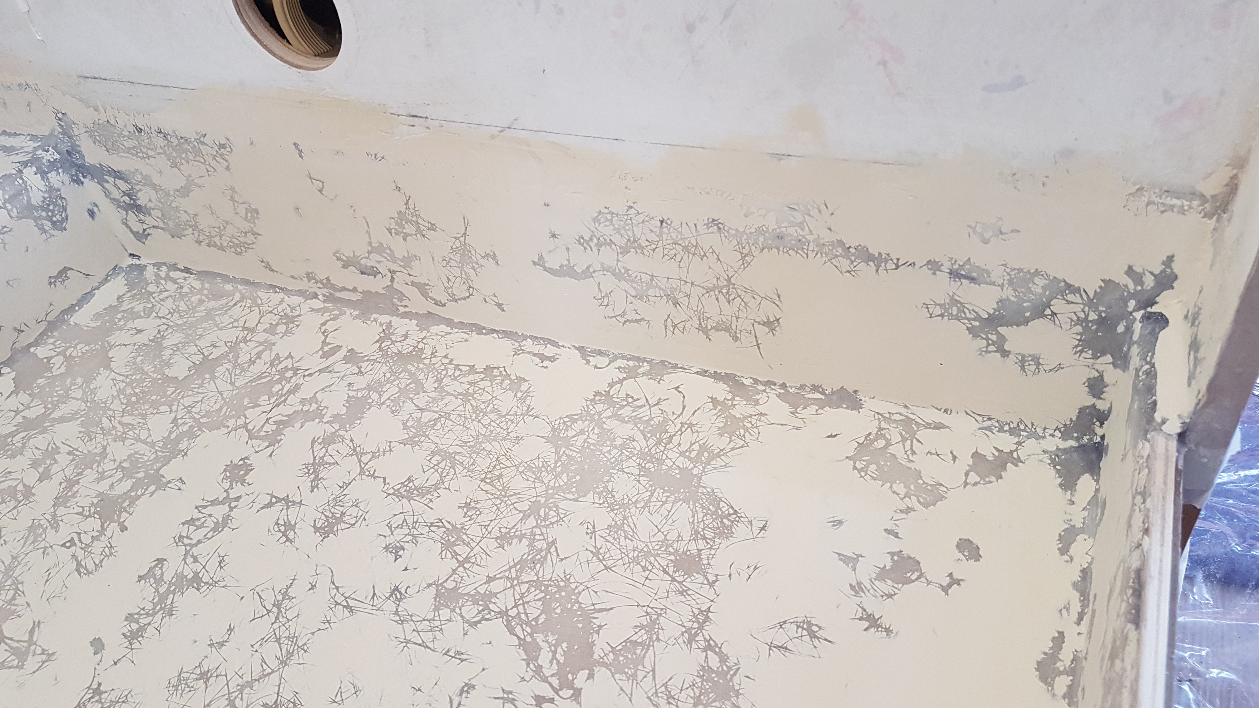

J'ai une petite question, j'ai un trou (je sais c'est de ma faute pas bien débullé), je le mastic et je le peints ou il faut que je remette de la résine (première photo) ???

petit filou a écrit : lun. 10 mai 2021 19:09J'ai une petite question, j'ai un trou (je sais c'est de ma faute pas bien débullé), je le mastic et je le peints ou il faut que je remette de la résine (première photo) ???
Si vous en avez le courage, il est préférable de poncer en cuvette et de refaire un coup de stratification en reprenant sur les bords sains comme indiqué ICI.
Vous avez fait du bon boulot, il serait dommage que pour une bricole, vous ayez un jour des infiltrations d'humidité qui pourriraient le bois pas dessous.

J'ai vu la procédure pour une réparation, mais dans mon cas il n'y a pas de contrainte mécanique.
C'est uniquement l'étanchéité qui est concernée.
En fait j'ai cassé le débulleur, oui c'est possible, je vais arrêter le fitness :lol:
Si je rebouche le trou avec de la résine et éventuellement avec des fibres de cellulose ne serait-ce pas suffisent?
C'est pas possible d'avoir cassé le débulleur :lol:
En des dizaines d'années de métier, j'ai jamais vu ça ! ben ça alors :shock:
Que vous dire..... si vous êtes certain que l'endroit où se situe la bulle ne sera pas soumis à des contraintes, vous pouvez boucher comme vous l'indiquez mais tant qu'à devoir poncer un peu pour faire ça, vous être aussi bien de mettre au moins une ou deux "pastilles" de mat, ça sera plus sûr.
Si vous avez un pinceau un peu fatigué qui a les poils durs, vous pouvez vous en servir pour faire échapper les bulles d'air à la place du débulleur, faut juste pas casser le pinceau :P
