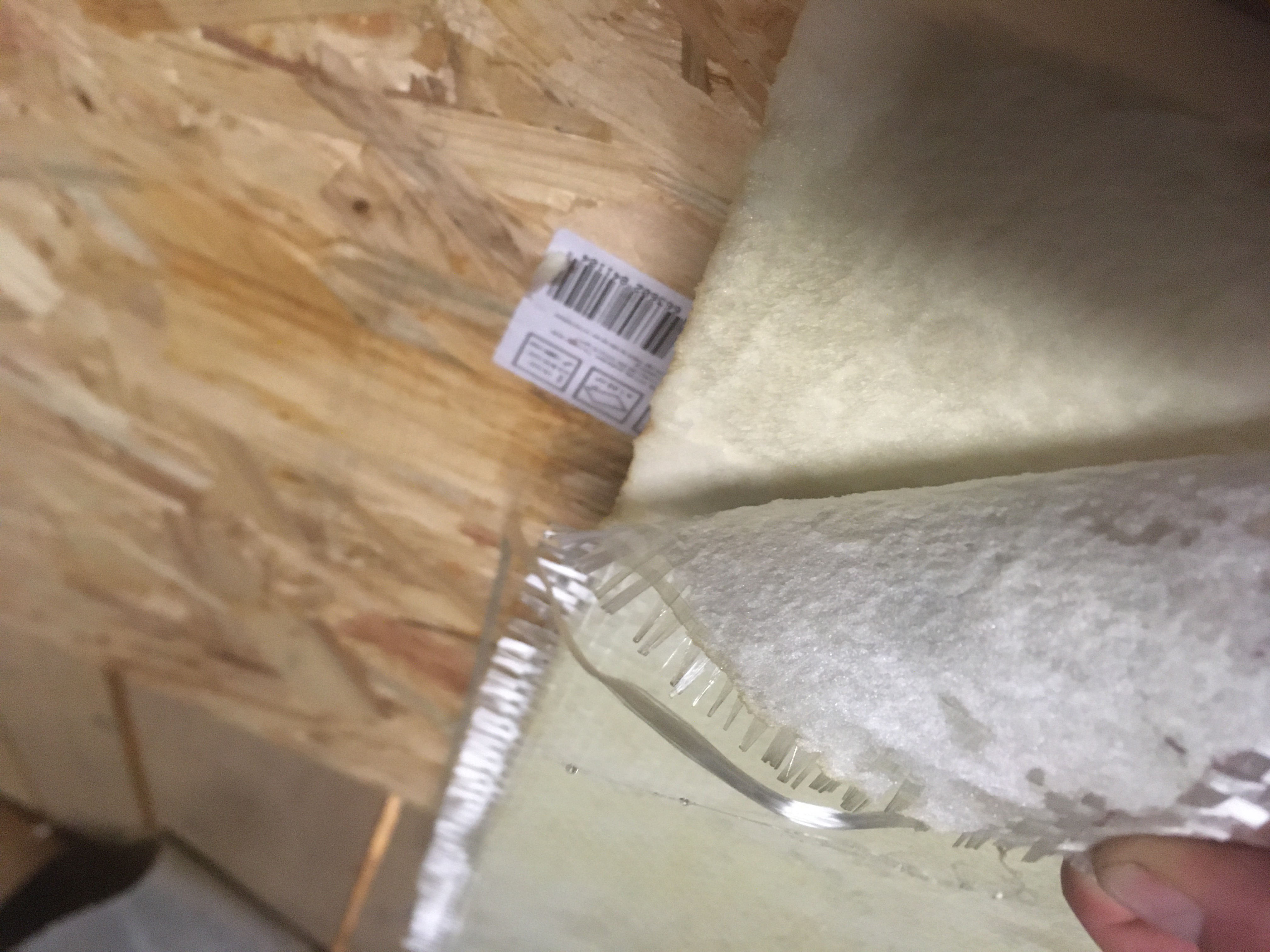

Voici une photo de ce que j'appelle arrachement. Il est très facile de l'arracher en tirer à peine dessus. Ceci dit, je crois que la résine de mon collègue était une souple. Il est vrai que la stratification se "tord" facilement, d'où peut-être la facilité d'arrachement ? Une résine plus adapté sera t-elle plus rigide que sur la photo ?

:o c'est quoi ça !
Une résine époxy de qualité et un roving de même est impossible à tortiller ainsi !
L'arrachement de la mousse c'est tout simplement qu'il n'y a pas eu accroche.

Ok donc la souplesse viens de la résine et/ou du roving.
Est-ce que une température trop basse pendant la polymérisation peut également donner une résine trop souple une fois polymérisée ?
La résine à l'air d'avoir correctement accrochée, il y a bien un couche de mousse qui reste collée à la résine une fois arrachée). Il s'agit bien de la mousse en elle-même qui se déchire sur une fine épaisseur.
C'est de la mousse acheté dans un magasin de matériaux de construction. C'est un panneau isolant TMS en mousse de polyuréthane revêtu d'une feuille d'alu et papier craft que j'ai arraché avant de stratifier, afin d'appliquer la résine directement sur la mousse.

JackB a écrit : mer. 28 avr. 2021 17:26 Ok donc la souplesse viens de la résine et/ou du roving.
Pas du roving, mauvaise enduction ou mauvaise résine ou mauvais mélange ou mauvaises conditions, au moins une de ces causes.
JackB a écrit : mer. 28 avr. 2021 17:26Est-ce que une température trop basse pendant la polymérisation peut également donner une résine trop souple une fois polymérisée ?
Si les conditions ne sont pas correctes, la résine est sèche au toucher mais pas polymérisée. C'est un procédé chimique complexe et il faut respecter scrupuleusement les indications de la FT de la résine époxy utilisée.
JackB a écrit : mer. 28 avr. 2021 17:26La résine à l'air d'avoir correctement accrochée, il y a bien un couche de mousse qui reste collée à la résine une fois arrachée). Il s'agit bien de la mousse en elle-même qui se déchire sur une fine épaisseur.
Si c'est la mousse qui se déchire, c'est normal ; ce qui ne l'est pas c'est que vous puissiez attraper un bout de stratifié et tout arracher.

D'accord, fort probable que la température y ai pour beaucoup alors. Je travail dans local assez froid à cette période (entre 14 et 18 degrés) et malgré un chauffage soufflant électrique, la température a du être trop basse. Je m'étais dit que si la résine était sèche au toucher, elle était polymérisée.
Je vais donc attendre que les température remonte, ou investir dans un chauffage gaz avec thermostat. Je retenterai de stratifier une nouvelle mousse avec le reste de résine et de roving. Si je le sens bien je commanderai le nécessaire.

Vu comment vous tordez le stratifié avec 2 doigt il s'agit soit d'une résine souple soit d'une résine qui n'a pas fini ou qui à mal durcie. Concernant l' accroche elle à l'air d'être bonne mais je pense que c'est plutôt la qualité de la mousse qui est en cause, ces produits destiné à l'isolation sont des mousse de très basse qualité. Elle ont pour but d'isoler et n'on donc aucune qualité mécanique, ce n'est pas très grave pour votre projet car ce qui amènera la rigidité c'est l'ensemble de la structure, la mousse sera une âme neutre.
Dans tous les cas ces cellules ne sont pas construit uniquement en panneaux sandwich, il y a généralement un châssis bois dans lequel on place la mousse avant de stratifier, cela permet d'assurer la liaison des 2 peaux stratifié et permet aussi de simplifier l'assemblage des panneaux.
