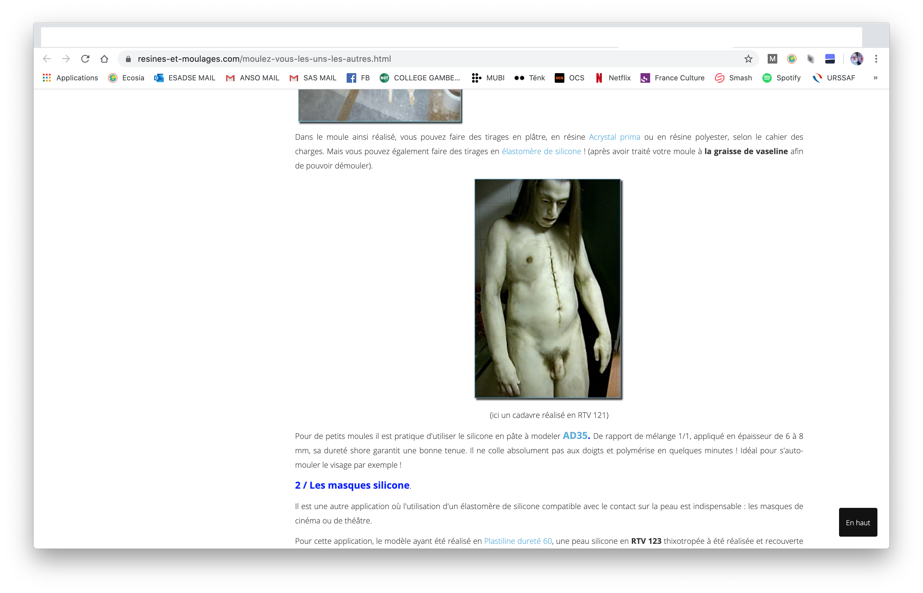

J'ai fait cette capture d'écran sur votre site:
Pouvez-vous m'éclairer?
Re: moulage visage
Rholala… la boulette :oops: :oops: j'avais complètement oublié cette référence datant de la préhistoire… ou presque :oops:
Je vous prie de bien vouloir m'excuser, effectivement au moment de la photo du faux cadavre réalisé par l'équipe du théâtre Sorano, c'était une référence produit pour moulage sur peau humaine. Le site est remanié régulièrement mais ce détail a échappé.
