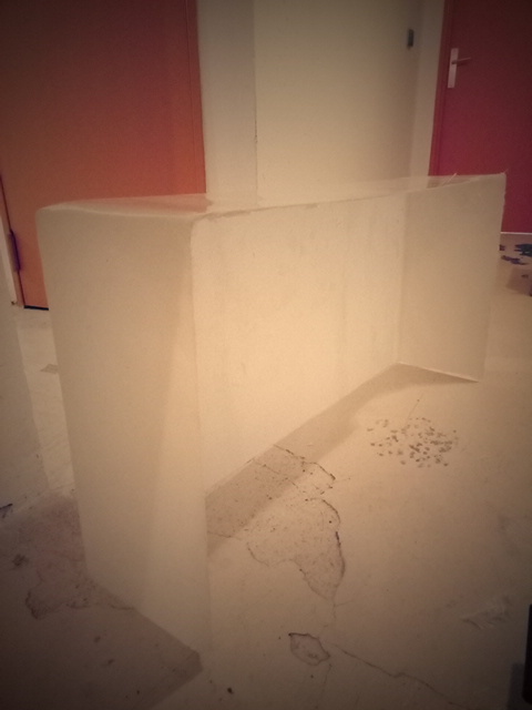

Rebonjour et au secours :). Voici la première partie du réservoir évoqué après démoulage. Les angles sont bien rigides, par contre ce n'est pas le cas des faces très souples et qui flambent sous leurs propre poids.
J'ai environ 1.5mm d'épaisseur de matière.
Pourriez vous me dire comment rigidifier cet ensemble, certainement en ajoutant des couches mais combien et quel tissu?
Je compte le faire par l'intérieur.
Je suis dans l'attente de vos conseils pour réaliser l'autre partie à la bonne épaisseur cette fois ;)

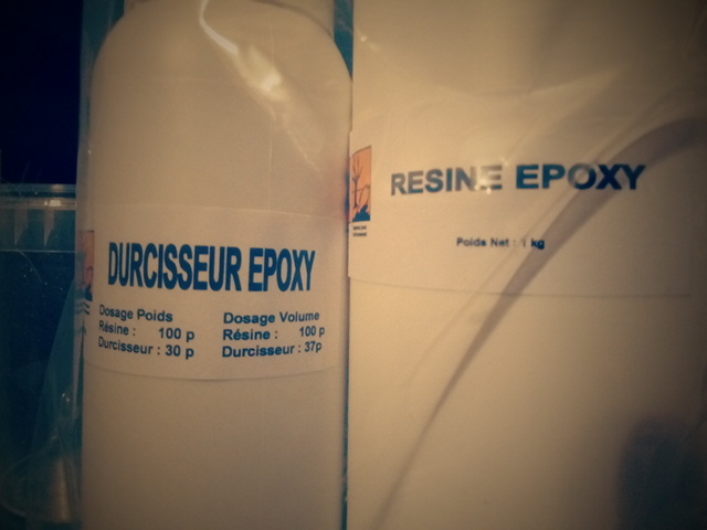

Quelle référence de résine avez-vous utilisé ?
Tanpat
Enregistré le : dim. 17 mai 2020 20:06
Re: Réservoir eau douce
Message non lu par Tanpat »
SYSTEME EPOXY XXXXXX
Je n'ai pas d'autres précisions.
J'ai résiné Samedi et démoulé ce matin Lundi, c'est bien sec au toucher et cela à polymérisé une nuit dehors sous plastique et ensuite dans une cave sèche à 20°
J'ai fais une bêtise?
Pas de références autres que les nôtres
