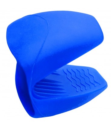

J'aimerais fabriquer une pièce en silicone, le même matériel que les mitaines de four. J'ai mis une photo a titre d'exemple.
Je trouve beaucoup de sujet pour faire des moules en silicone mais rien pour faire des pièces. J'ai de besoin qu'il soit flexible, résistant en tension, à la pluie, à la neige et au froid du Canada -30 Celsius :lol:
Quelqu'un connait le type de produit utilisé?

Réponse rapide : si vous voulez fabriquer quelque chose en RTV, il vaut faut un maître-modèle sur lequel mouler l'objet à dupliquer puis couler dans ce moule soit le RTV soit l'élastomère PU dont les caractéristiques techniques conviennent à votre usage.
Voyez sur notre site Résines et Moulages les généralités à connaitre pour se lancer dans ce genre de fabrication.

J'ai été lire sur le lien que vous m'avez fourni, cela m'a beaucoup aidé, merci.
Je crois que le RTV121 serait ce que j'ai de besoin, j'ai fait une recherche avec se produit en Amérique et j'attends des retours des fournisseurs.
