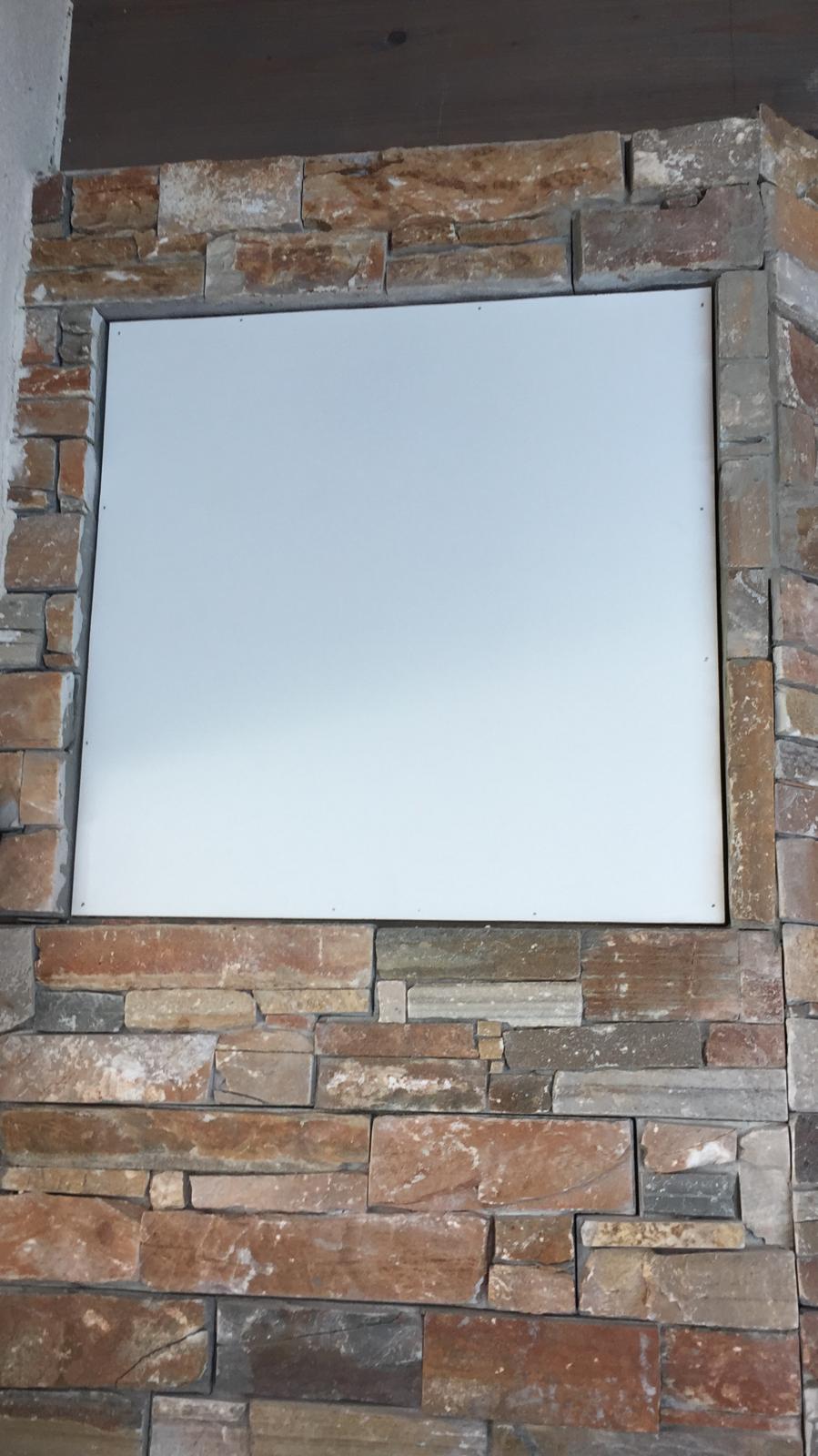

Je souhaite mouler des parements pour mettre sur une trappe.
Vous pouvez voir sur la photo la trappe en question. Auparavant, il y avait une trappe décorée avec les memes pierres qu'il y a autour. Forcement avec le poids la trappe a finit par ceder.
J'ai toujours la partie qui etait sur la trappe.
J'aimerai mouler la partie qu'il y avait avant, pour en faire un tirage, la peindre et ensuite la fixer sur la trappe. En esperant atteindre un resultat similaire pour un poids bien moindre.
Sachant que cette partie fait 60cm x 60cm. Quel conseils pouvez vous me donner ? Je n'y connais rien, j'ai commence a me renseigner, mais je suis avide d'avoir vos avis et suggestions.

Re: Moulage de pierres/parement pour une trappe
Tout d'abord, comme indiqué en page d'accueil, reprenez votre demande et postez votre photo à l'aide de l'onglet "pièces jointes" en bas à gauche de ce bloc de texte.
Si votre parement est entier et bien conservé, vous pouvez le mouler avec un RTV (caoutchouc synthétique) puis tirer dedans une pièce :

Merci pour votre réponse rapide.
Le parement est entier et bien conserve. Pour le moule, d'apres les liens que j'ai suivi, je penche donc pour un moule en RTV 121.
Ensuite, en m'inspirant de vos video, faire le tirage en resine polyester + fibre de verre. Il n'y a pas de fin details.
La trappe est a l'abri, derriere (a 50 cm minimum) il y a un chauffe eau. Donc je pense que les conditions sont tres "simples". Pas d'eau, a l'interieur, chaleur tres moderee.
Si la direction que je prends vous parait bonne, pouvez vous m'aider sur les quantitees a commander sur votre site ? La dalle fait 60cmx60cm.
Merci encore.
