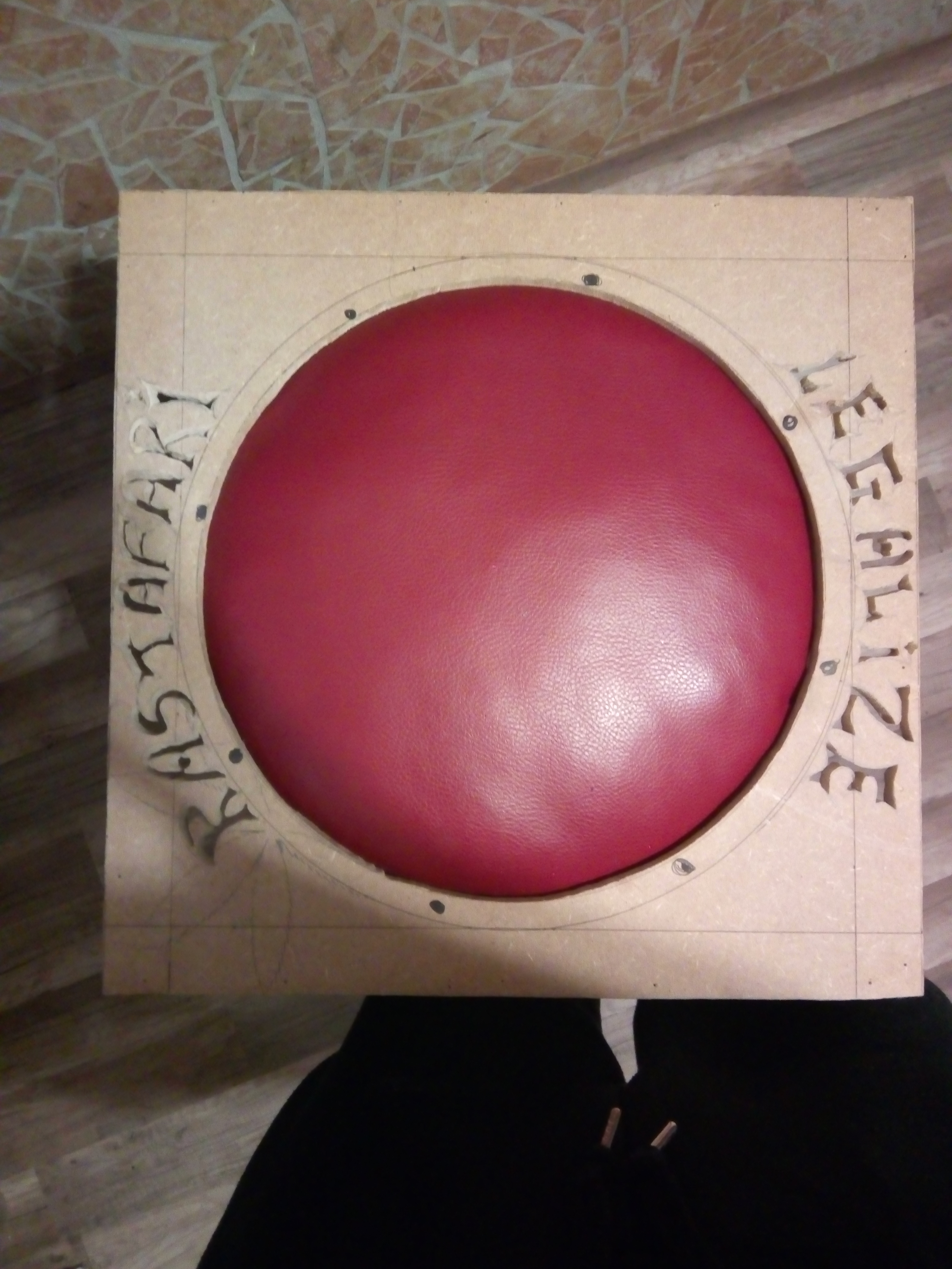

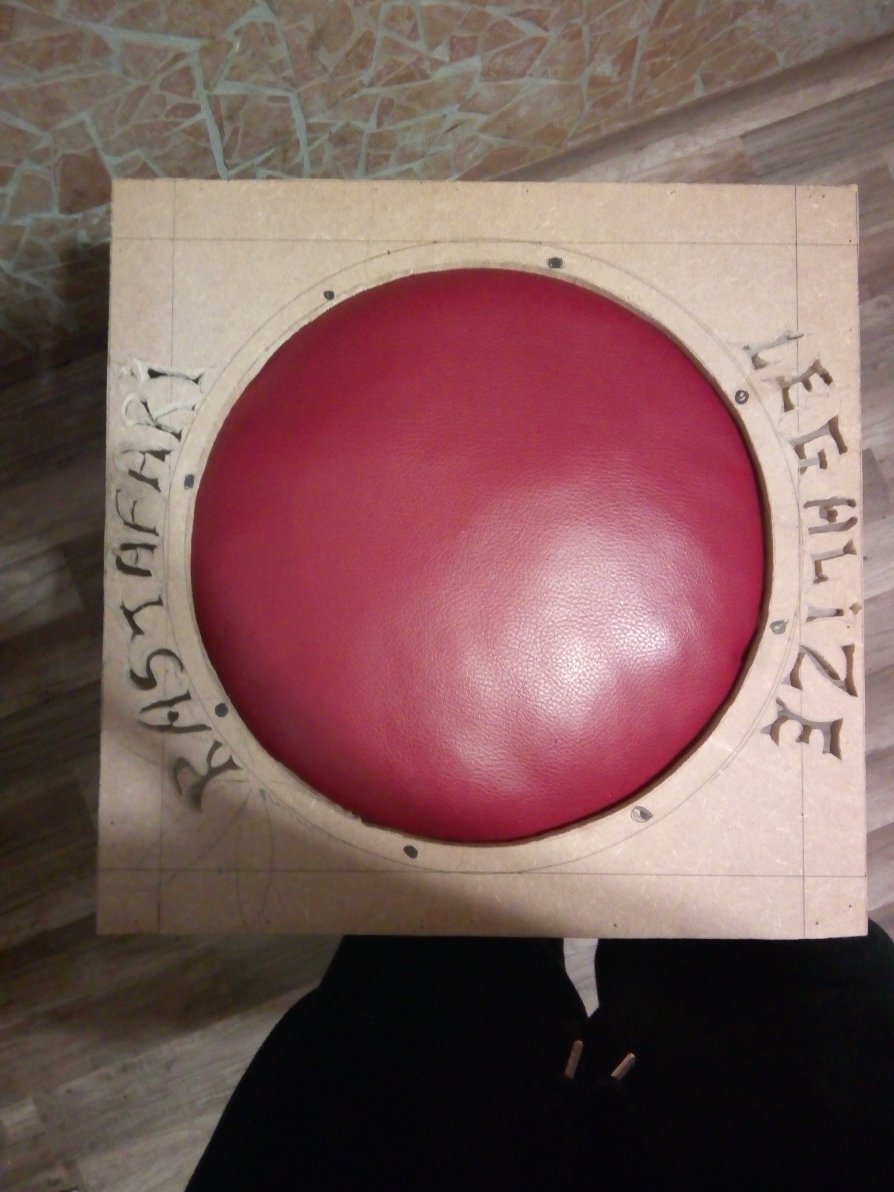

Bonjour a tous je viens vers vous car j'ai un petit problème je voudrais réaliser un caisson pour voiture mais mon projet demande de la résine pour une tâche complexe je vous explique ( je voudrais remplir le rastafari es legalize sur la photo pour que mon néon puisse projeter la lumière du rastafari es legalize)) avec de la résine) mais comme j'ai jamais touché de la résine ces pour cela que je viens vers vous merci :)
Messages : 10012
Re: Conseils et questions produits, étapes pour création.
En fait, vous voulez remplir les lettres creusées dans le bois si j'ai bien compris ; dites-moi de quel bois il s'agit et la température lorsque le spot est allumé.
