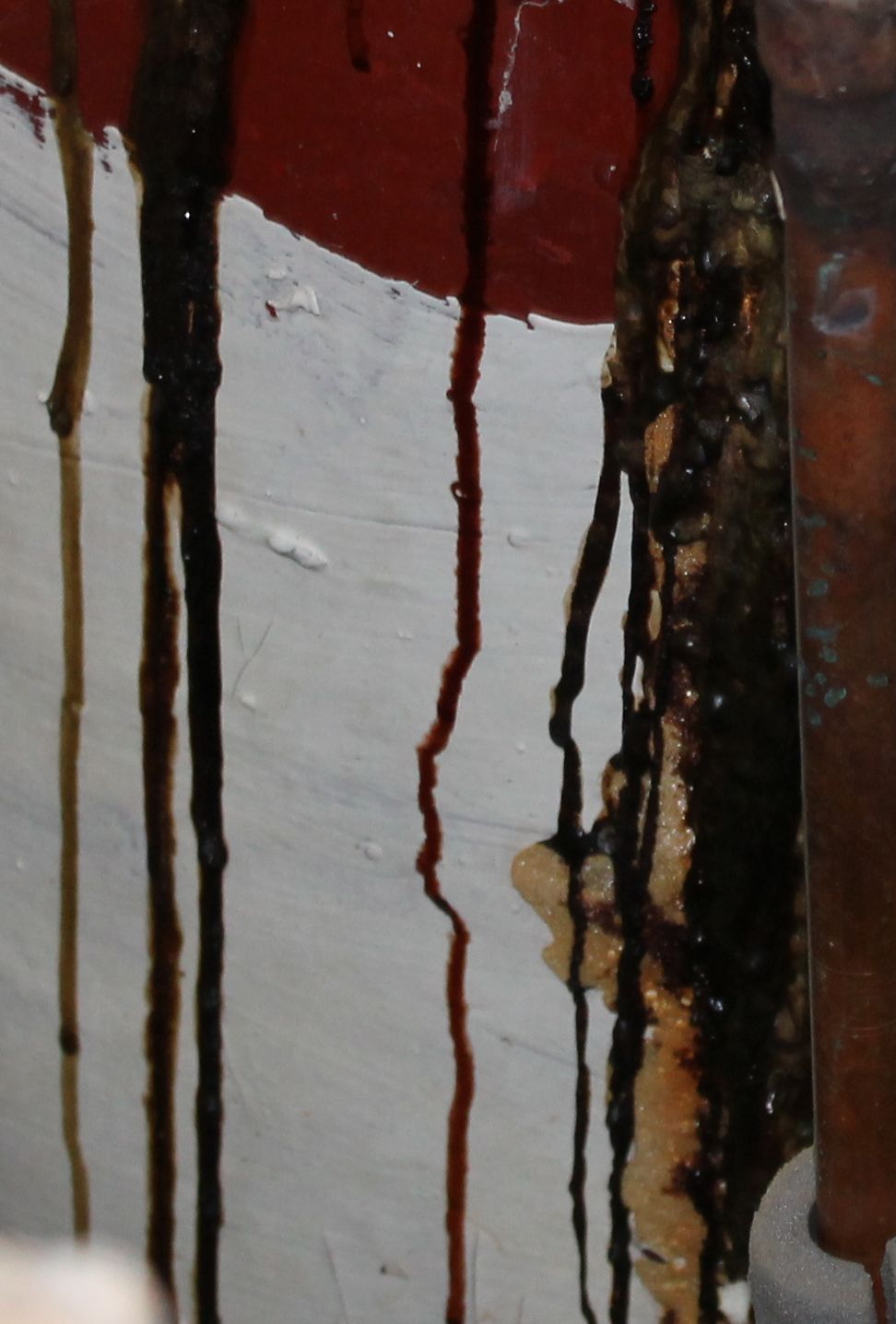

Bonsoir à toutes/tous

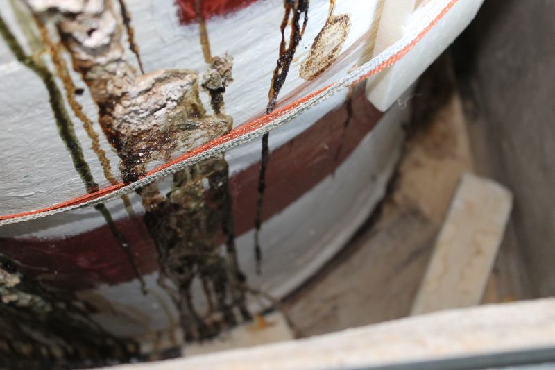

Je reviens vers vous car j'ai un souci: sur une cuve à vin reconditionnée en réserve pour chauffage solaire (grâce aux bons conseils de ce forum et à vos produits), il y a des coulures de la couleur du goudron qui se forment, ainsi que des amas de cristaux à certains endroits.
Une idée de ce que cela peut être ?
La cuve est en service depuis 6 ans environ, et j'aimerais qu'elle tienne encore longtemps.

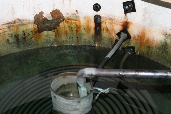

ce n'est pas bien joli, mais pas vu l'équivalent de ce qui est dehors. J'en ai profité pour faire des photos (si cela peut aider)

Vous indiquez que l’intérieur n'est pas joli, pouvez vous préciser:fissure, cloque décollement....
Autour de l'endroit où vous constatez ces coulures pouvez vérifier l'état du stratifié: est ce que certaines zones sont ramolli, cloqué....
Les photos nous aiderons à y voir plus claire.

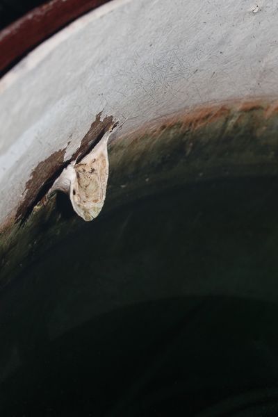

autour d'un des endroit de coulure qui est visible il y a une petite écaille, mais pas vu sur d'autres.

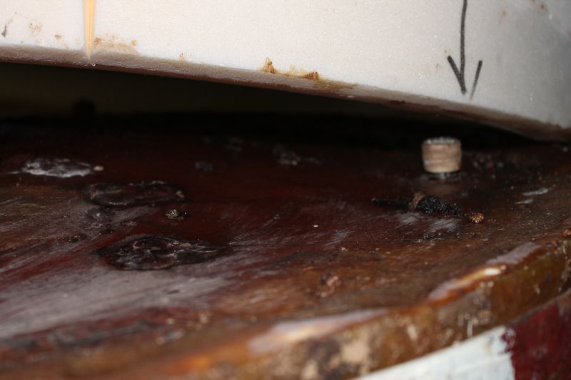

il y a aussi des coulures au bas d'endroits qui sont recouverts de mousse - il faudrait que je déshabille.
à l'intérieur, pas vu de fissure ou cloque par contre j'ai des supports qui se sont décollés.
supports que j'ai ajouté afin de soutenir mes serpentins: plusieurs couches de mat/roving avant la couche de top coat.
voici des photos

Coulures extérieures:
Les coulures noires sur l'extérieur proviennent d'où exactement ? On ne le voit pas sur les photos mais il doit y avoir un point de départ de ces coulures et c'est lui qui pourra peut être nous donner une information.
Au toucher, ces coulures sont elles grasses et quelle odeur dégagent elles ? (on atteint là les limites de l'aide technique virtuelle car sans pouvoir toucher et voir par soi même...)
Peut on les nettoyer ? Avec quoi ? (acétone, alcool à bruler, essence C ou F, lessive St Marc ou autres...)
Pour être franc, à voir le photo j'aurais tendance à dire que ces coulures n'ont rien à voir avec le stratifié composite en lui même.
D'abord parce que c'est à l’extérieur et que vous n'avez pas mentionné de fuites ou de porosités et ensuite parce qu'en plus de 35 années dans le métier je n'ai rien vu qui ressemble à cela.
Mais je peux évidemment me tromper.

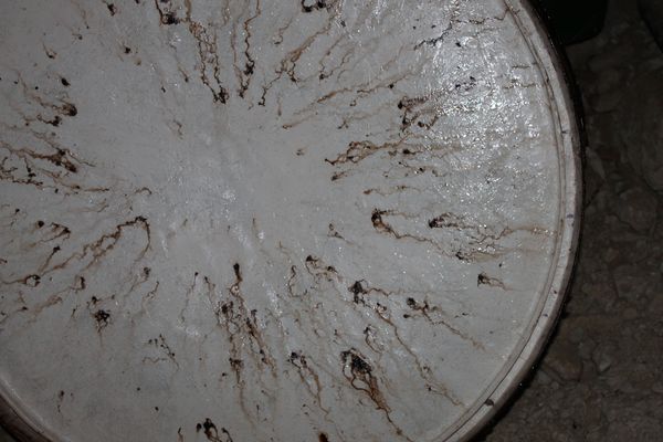

Couvercle côté extérieur:
Là encore, cela ne ressemble à aucune dégradation de stratifié connue...
De plus si j'interprète bien la photo cet amas se trouve sur le stratifié d'origine de la cuve à vin (déduction faite à cause de la couleur du couvercle).
Comme précédemment, pourriez vous me dire si c'est mou ou dur ?
En grattant, est ce dur à décoller (ou à casser) ? Odeur éventuelle.

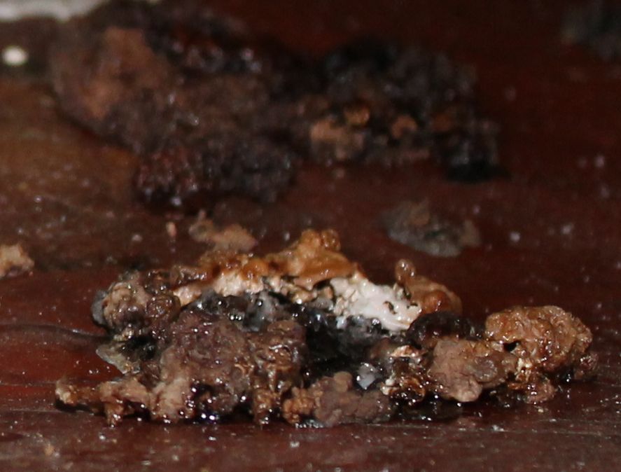

Couvercle côté intérieur:
Les traces noires peuvent évoquer quelque chose ici.
Il pourrait s'agir de points d'oxydation dus à une mauvaise réaction des ions de cobalt avec le péroxyde (catalyseur) entrainant une sous polymérisation et la possibilité d'oxydation des particules non détruites en milieu favorable (air + eau chaude notamment ce qui est le cas ici)
Ce n'est pas très grave (pour une pièce ne devant pas présenter de résistance particulière) si ce n'est que c'est inesthétique.
La partie ne présentant pas traces noires au centre est elle légèrement en creux par rapport à la circonférence (couvercle légèrement bombé) ?

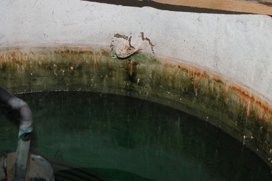

Pour l’intérieur:
La cuve semble présenter des traces d'algues ou de mousse semble t il !
Peut être un nettoyage serait il à faire à l'occasion mais le stratifié n'a pas l'air vraiment dégradé pour sept années dans de l'eau chaude !!!
Le décollement de vos supports de serpentin est assez inexplicable... si ce n'est que vous avez peut être loupé la stratification (mauvais ponçage et dépoussiérage à l'acétone)
Les photos montre bien me semble t il qu'il y a eu décollement sans dégradation de la couche précédente. Je dirais qu'il semble y avoir eu ... démoulage.

les plaques ne sont pas stratifiées, elles sont juste sanglées sur le pourtour et c'est pas mal pour pouvoir les enlever et voir ce qu'il se passe dessous.
endroit de l'écaille: c'est la "peinture" qui cloque et se décolle, certaines ont une coulure, (celle ci est sèche)
dans l'ordre:
coulures extérieures: j'ai dégagé les plaques à l'endroit d'une couture verticale et on peut voir aussi le début de la couture horizontale
grasses: certaines couleur goudron oui, mais la majorité sont sèches
odeur: pas spécialement, mais dans le sous sol odeur semblable à celle de la stratification.
j'ai remarqué que cela sentait depuis l'extérieur lors de fortes chauffes.
nettoyage: acétone je n'en ai plus, alcool enlève un peu , essence F pas d'action, st Marc enlève un peu mieux (une peu épaisse a disparu). j'ai tenté aussi le pétrole => idem essence F
j'ai aussi un peu la même impression que vous: ancien stratifié ou/et "peinture" rouge existante qui réagit (mal) à la chaleur - je ne sais pas de quand cela date, je ne vais pas dans mon sous-sol tout les matins...
couvercle extérieur: exact sur le stratifié d'origine (+ "peinture")
et ce doit être vivant, la plupart sont quasi retombées (photo)
dur/mou: plutôt dur en surface et mou au contact du chapeau
décollage: assez facile, mais la "peinture" vient avec
cassage: cristaux friables et mou limite visqueux dessous (colle au doigt)
odeur: pas notable (mais comme dit plus haut odeur ambiante - pique le nez à la longue)
couvercle intérieur:
si cela est utile, je peux ré-ouvrir pour d'autres vérifications.
et effectivement la partie du milieu en creux (en position fermée le bombé est vers le haut)
intérieur
cela fait en effet un peu culture d'algues, mais pas de risque sanitaire, c'est de l'eau en circuit fermé.
décollement supports: je n'ai pas fait de ponçage, j'ai continué sur le nouveau stratifié que j'ai fait à l'intérieur (et promis je n'ai pas mis de cire de démoulage).
Y a-t-il un moyen de réparer pour que le stratifié ne souffre pas - si ce n'est pas trop tard
cela m'avance quand même un peu.

Finalement ma première idée était peut-être la bonne : l'ancienne peinture qui réagit mal :?
Je laisse l'Hippomouleur venir vous répondre.
