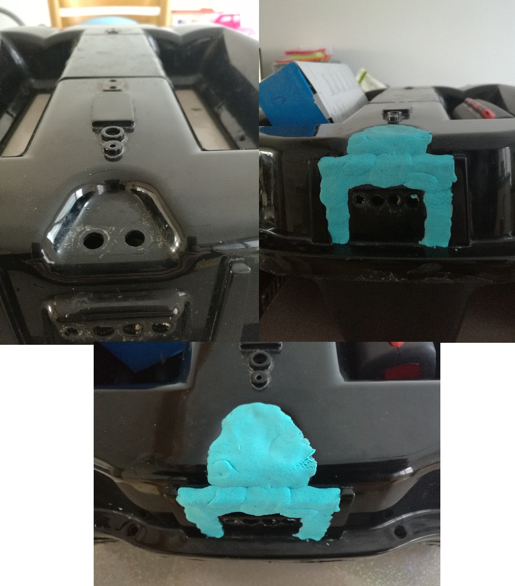

donc voici deux exemple pour mieux comprendre :
forme sur arrière du capot du bateau :
capot arriere
capot arriere
dessoler pour la couleur mais mes enfant avait que cette couleur de patte a modeler :lol:
avec quoi je pourrais faire la même chose ?
de cette maniéré je supprime certaine forme compliquer qui n'on pas d’intérêt pour moi

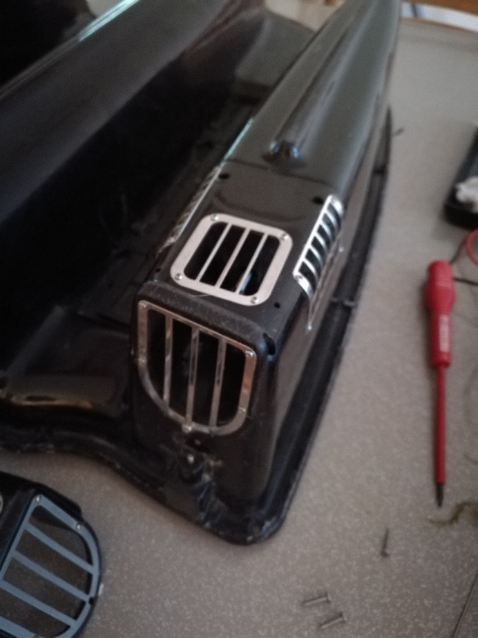

emplcement helice :
la je veux faire le moule avec le cache dessus, mais je ne peux pas boucher les grille avec une sort de patte
donc je me disais avec un scotch, mais le quelel utiliser?

pour ta première question Thibault tu peut utiliser de la plastiline que ce soit pour tes formes indésirables et tes grilles.

Pour faire des caches et des plans de joint, c'est la Plastiline standard qu'il faut choisir. La molle est bien trop molle et la dure sert à faire de la sculpture de pré-modèles. Cela n'abime aucun support, ça laisse une légère trace qui semble grasse nettoyable facilement à l'eau et au savon.
Pour le moulage du capot, il me semblerait plus facile d'ajouter un quatrième morceau de moule pour faire le tableau arrière qui parait à angle droit sur la photo.
Pour les grilles, j'ai pas tout compris :oops: vous voulez les cacher entièrement ou bien les mouler donc n'occulter que les fentes ?
