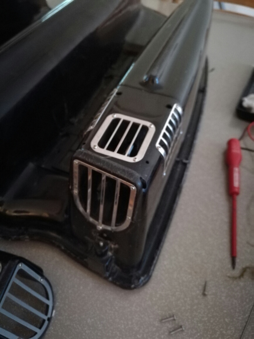

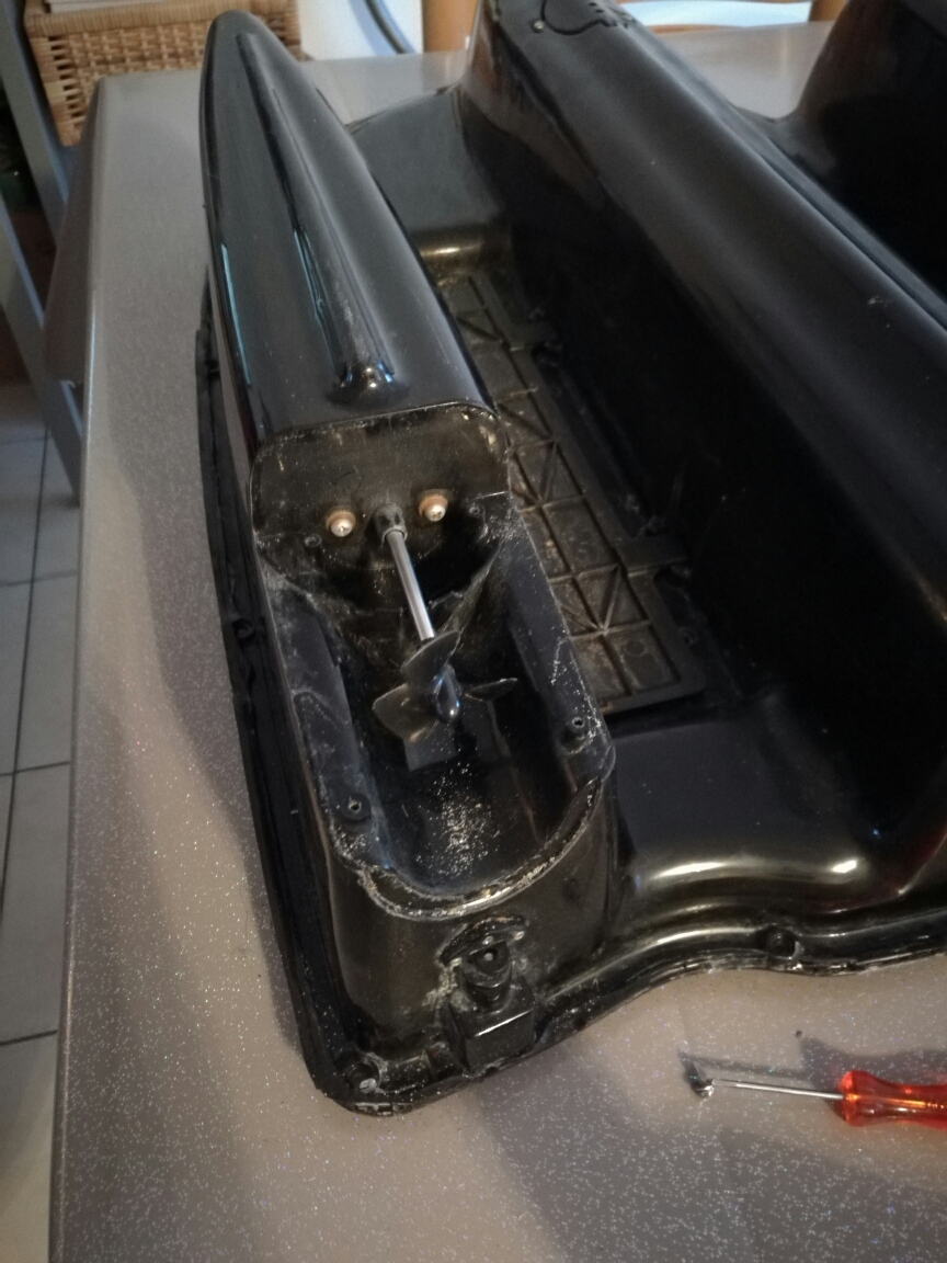

Comme on peux voir sur la photo le bateau a un cache hélice
Pour faire le moule je pensais plutot mettre un scotché sur les grilles , faire le moule, et créer une pièce que j'inserts dans le moule pour créer la futur forme sur les coques
Quand pensez vous ?
Quelle scotch utiliser ( permettant l application des cire directement dessus )
La forme , en quoi la faire ? Bois : ca serait super chaud à faire vue mon niveau de menuiserie , en extrudé : plus facile mais il faudra le peindre ou un truc dans le genre
Merci encore de votre sympathie et de votre aide
Thibault
Avec cache
Avec cache
Sans cache
Sans cache

je ne comprends pas ce que tu veut faire tu n'a pas besoin de mettre du scotch sur les grilles.
tu fait ton moule comme sur la deuxième photo. et ensuite tu fait ta forme avec du polystyrène extrudé que tu stratifie et que tu peint avec de la peinture epoxy double composante ou polyuréthane suivant la résine que tu va utiliser pour stratifier.
c'est comme cela que j'ai réaliser mes masters thibault.
ce n'est que mon expérience personnelle.
attend l'avis d'isatis et d'hypomouleur.
cordialement
patrice.
Re: fabrication coque bateau rc sur master en polystyrène extrud
Pattou a raison ; il ne faut essayer d'inventer des complications !
Il faut démonter tous les accessoires puis faire vos moules de coque. Les trafics avec scotch et autres combines, ça va bien quand on ne peut pas faire autrement.

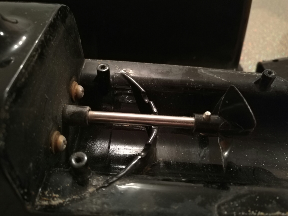

Je voulais à la base faire comme vous dites mais apres démontage du cache il y a beaucoup de forme (renfort sûrement) qui serait impossible à reproduire dans le moule
D'où mon idée des scotch :idea:

Thibault tu peut me mettre des photos des renforts?

Voici une photo
Comme tu voie l axe de l hélice est posé sur un renfort en arc de cercle
C est de cela que je parlais
Hélice
Hélice
Thibault69
Messages : 11
Enregistré le : mer. 4 janv. 2017 22:14
Message non lu par Thibault69 »
Meme les inserts des vis en plastique je ne voie pas comment j ariverais à faire le moule dessus
Thibault
