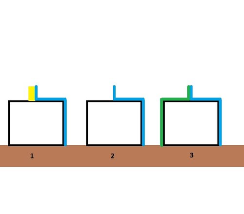

En regardant tes ramairs, je me demande comment tu as fait pour stratifier à l'intérieur ...
Sinon, si j'ai bien compris, c'est comme ça qu'on fait :
1) on place la plastiline et on créé la première partie du moule en venant "buter" dessus.
2) lorsque la première partie est polymérisée, on retire la plastiline
3) après application de démoulant sur la lèvre, on vient "appuyer" l'autre partie du moule
4) lorsque la 2eme partie est polymérisé, on perce les trous pour garantir d'être droit
5) on sépare les moules
Du coup, je me dis qu'à la jonction des 2 moules, il y aura probablement une petite raie ... dû à la résine qui s'est infiltrée entre ...
Si c'est le cas, il faut prévoir le plan de joint sur un endroit facilement ponçable.
En tout cas, merci thunder de tous ces conseils :)
Messages : 10059
Re: Embout pot d'échappement abîmé
Vous avez tout bien compris, Thunder est de bon conseil et de plus il vous explique grâce à son expérience et n'a pas la déformation professionnelle qu'on peut avoir malgré nous quand on répond :)
Si vous aviez pris la Plastiline souple, vous n'auriez pas pu faire les plans de joint avec, c'est bien trop souple et se déforme à la moindre sollicitation donc impossible de stratifier dessus. La Standard est un peu dure au début mais vous verrez à l'usage que c'est très maléable tout en restant suffisamment raide pour recevoir les coups de pinceau et le débulleur.
Messages : 1213
il ne faut pas prévoir ton plans de joint en fonction,du ponçage,mais surtout en fonction,du démoulage de ta pièce!!!!,
c'est pour sa qu'il faut bien réfléchir ou tu le/les fait!!!,pour pouvoir démouler ta pièce sans problème!! :mrgreen: :mrgreen:
et logiquement,si tu lisse bien tes plans de joints,en faisant tes pions de centrage,tu n'as pas de ponçage a faire!! :mrgreen: :mrgreen:
