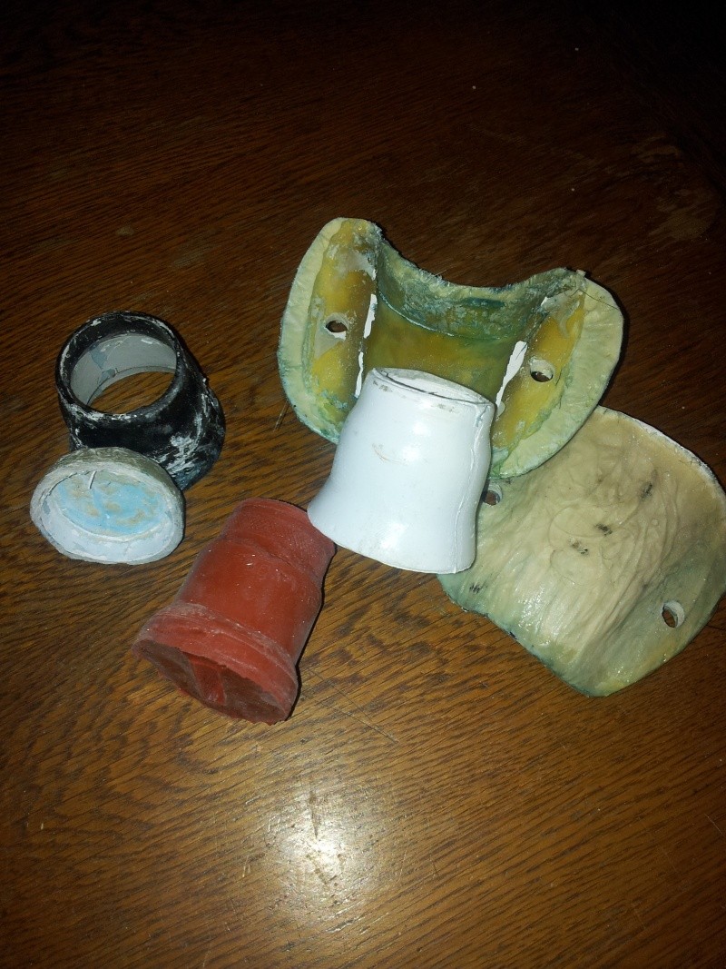

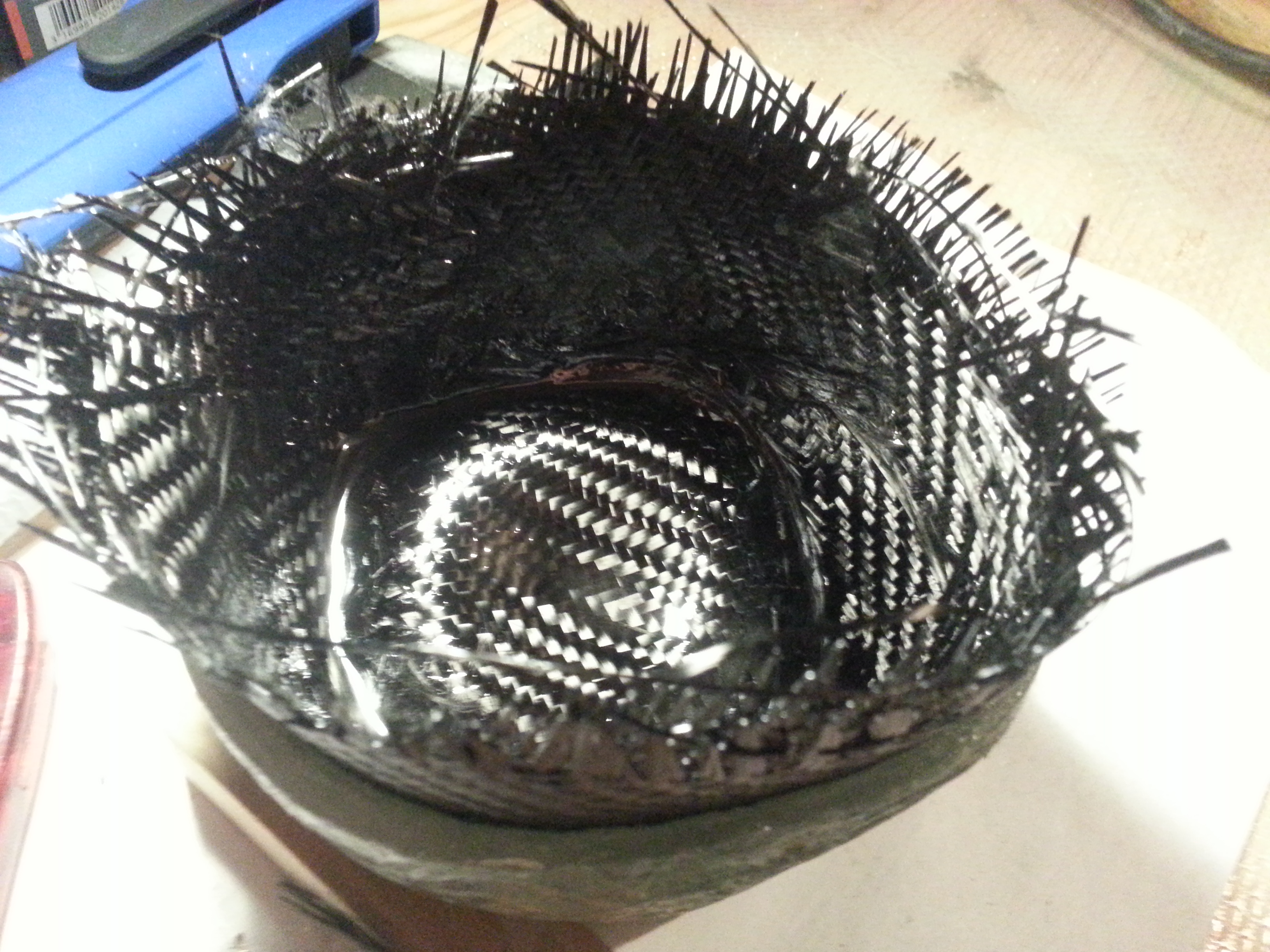

Le problème, dans mon cas, c'est que le bord qui doit être net est au fond du moule.

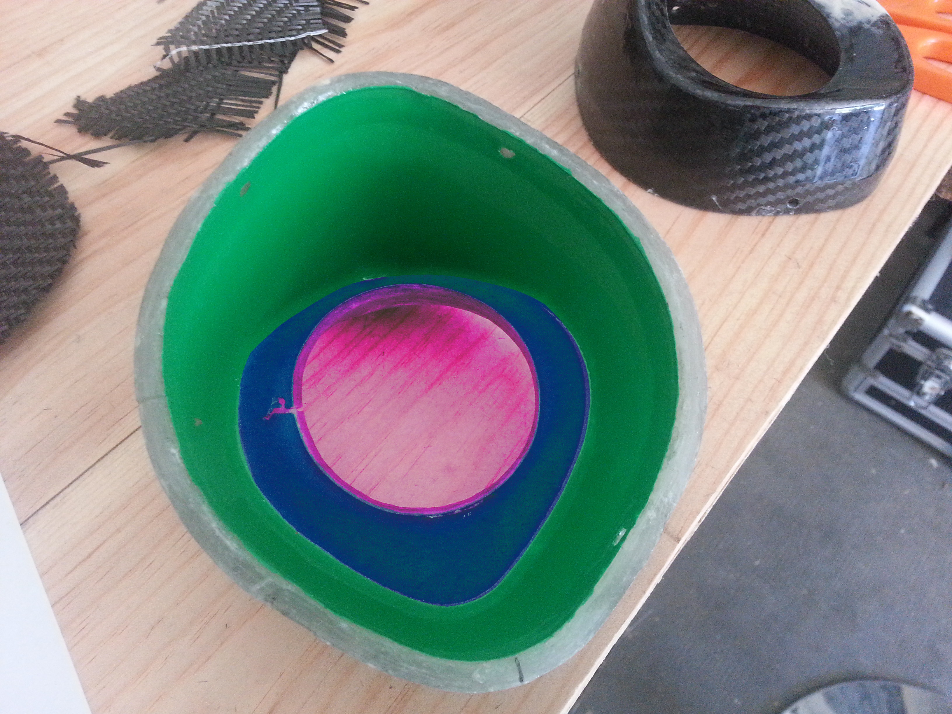

D'après ce que je vois sur la pièce d'origine, il y a une pièce de carbone comme ceci (en bleu) :
Puis une autre pour tout le pourtour.
Du coup, pas évident de maintenir les fibres en place.
Peut-être en résinant le carbone avant la découpe ?

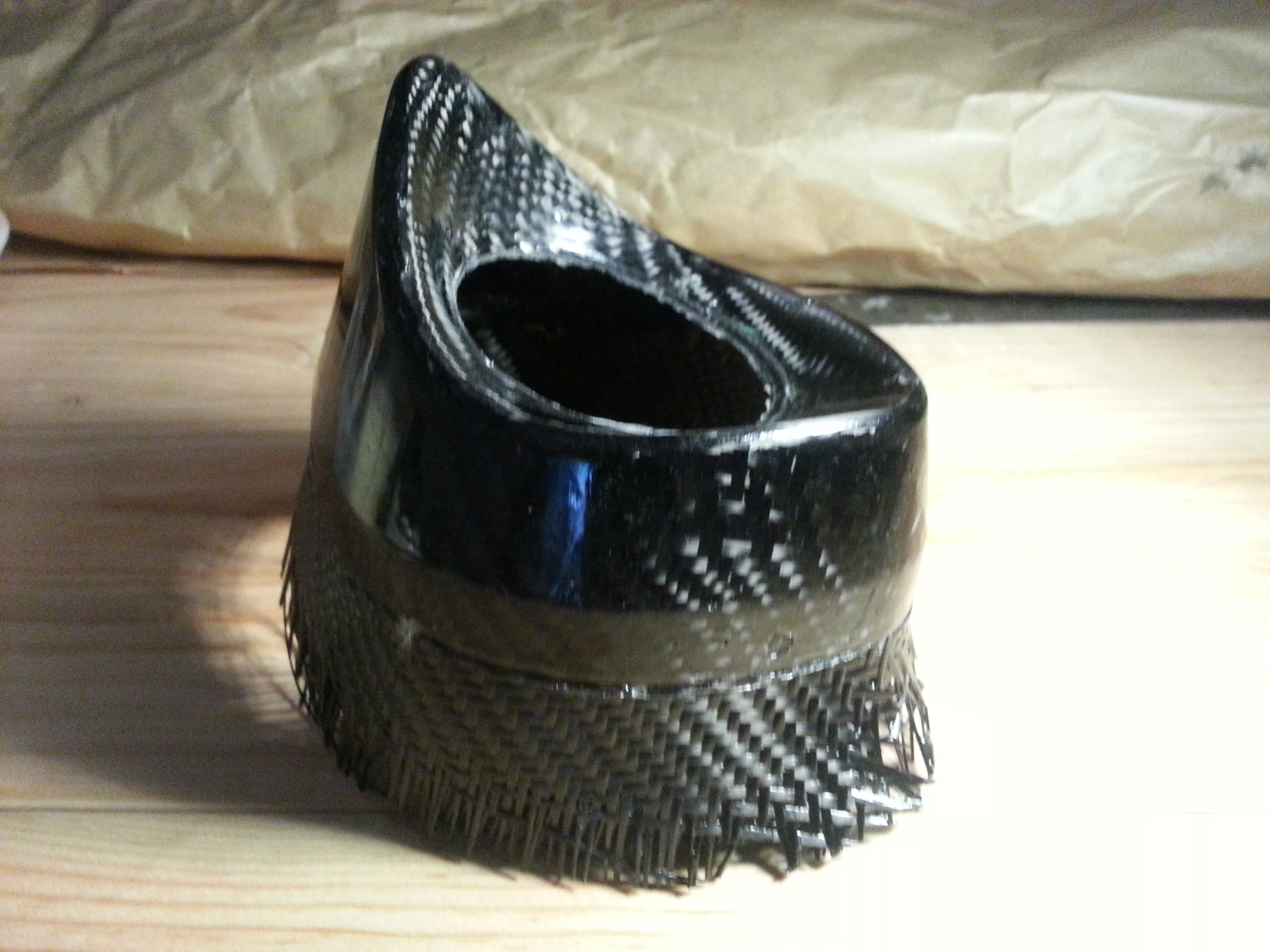

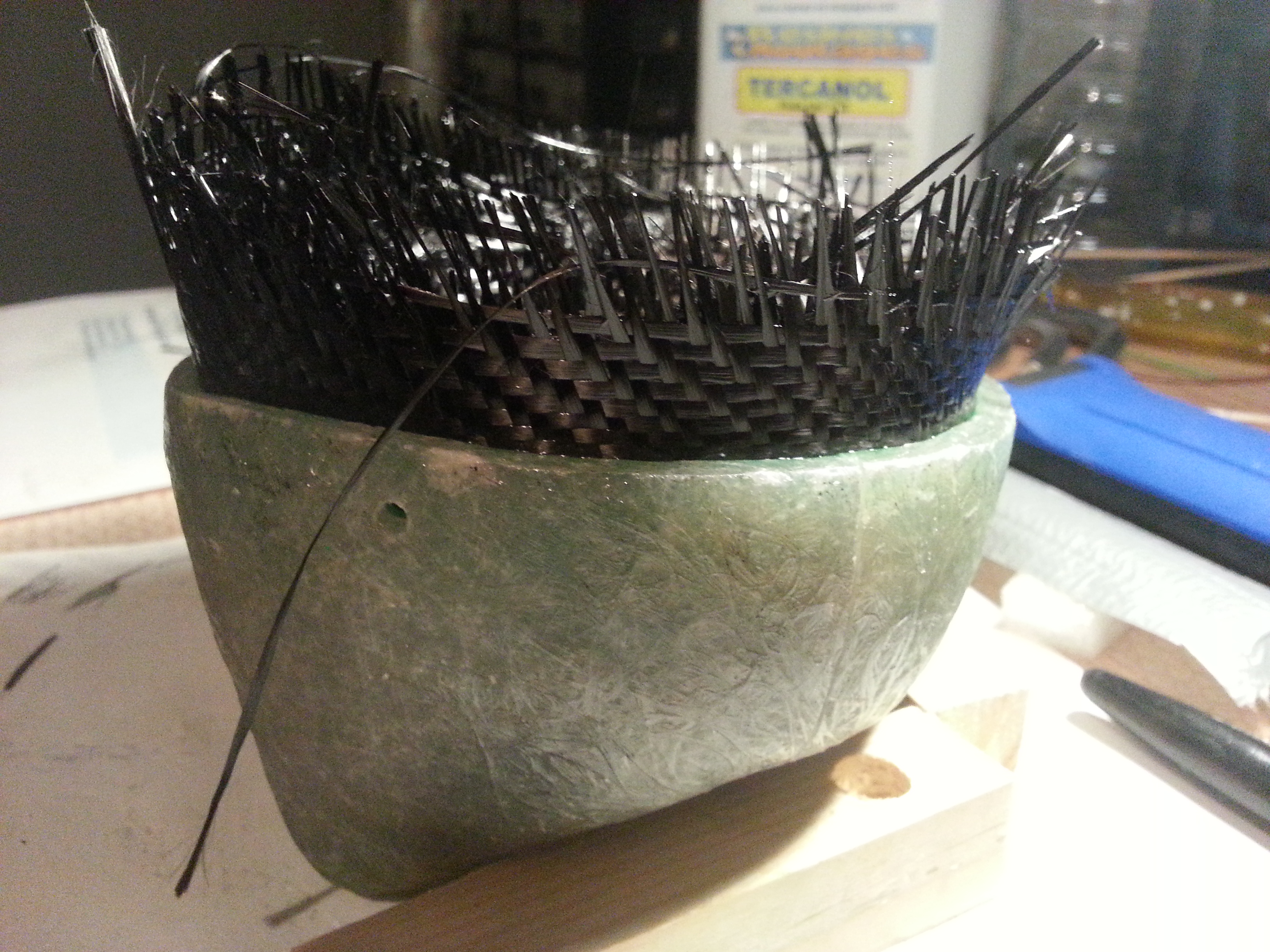

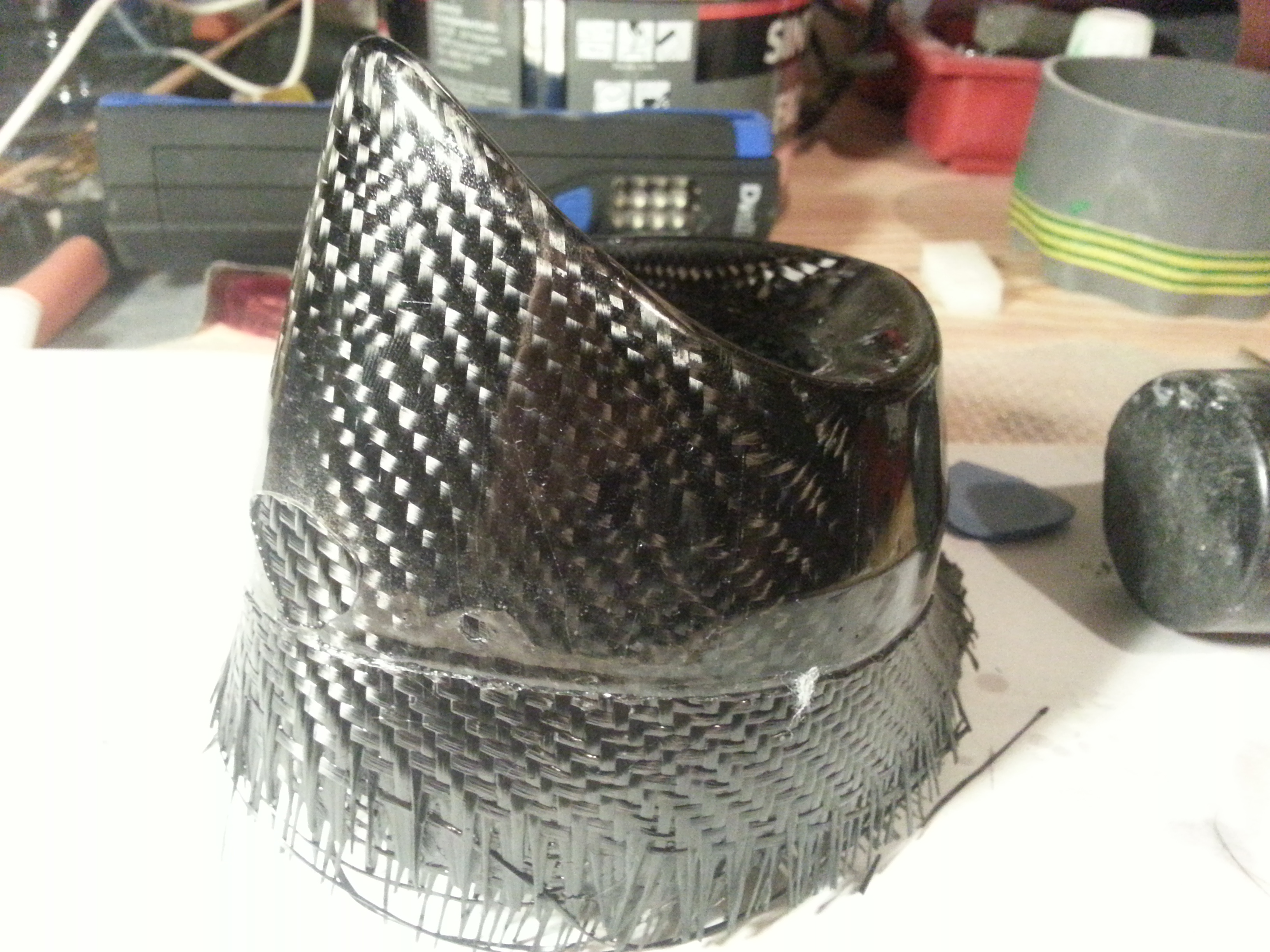

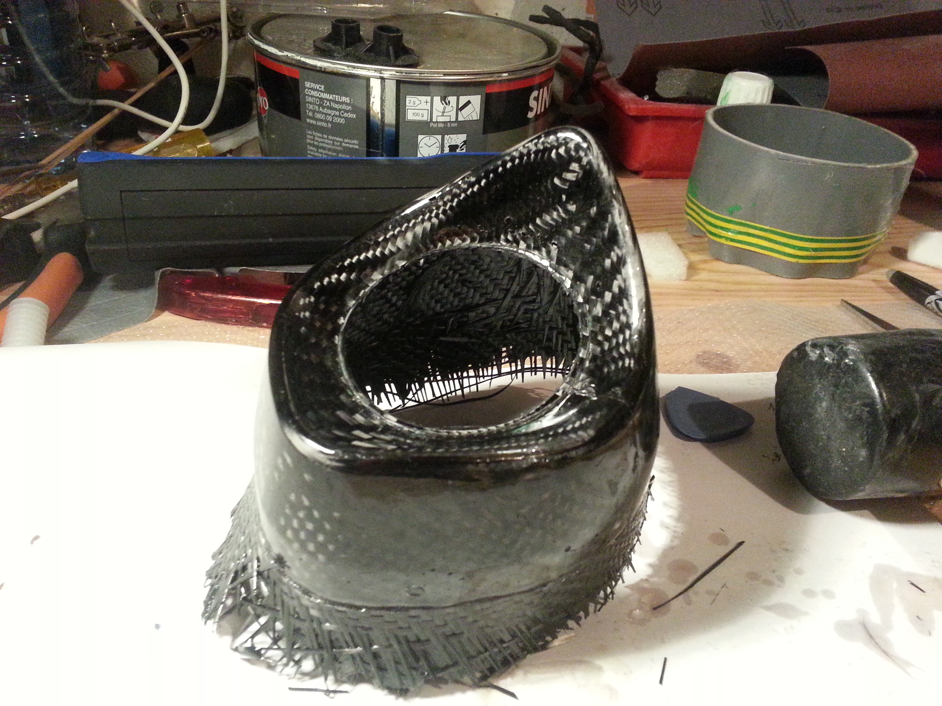

Bref, polymérisation terminée ce soir, on passe au démoulage ...
Une belle bataille ... mais j'ai réussi :)
La fente sur mon moule a bien facilité la tache ... mais j'ai tout de même bien galéré.

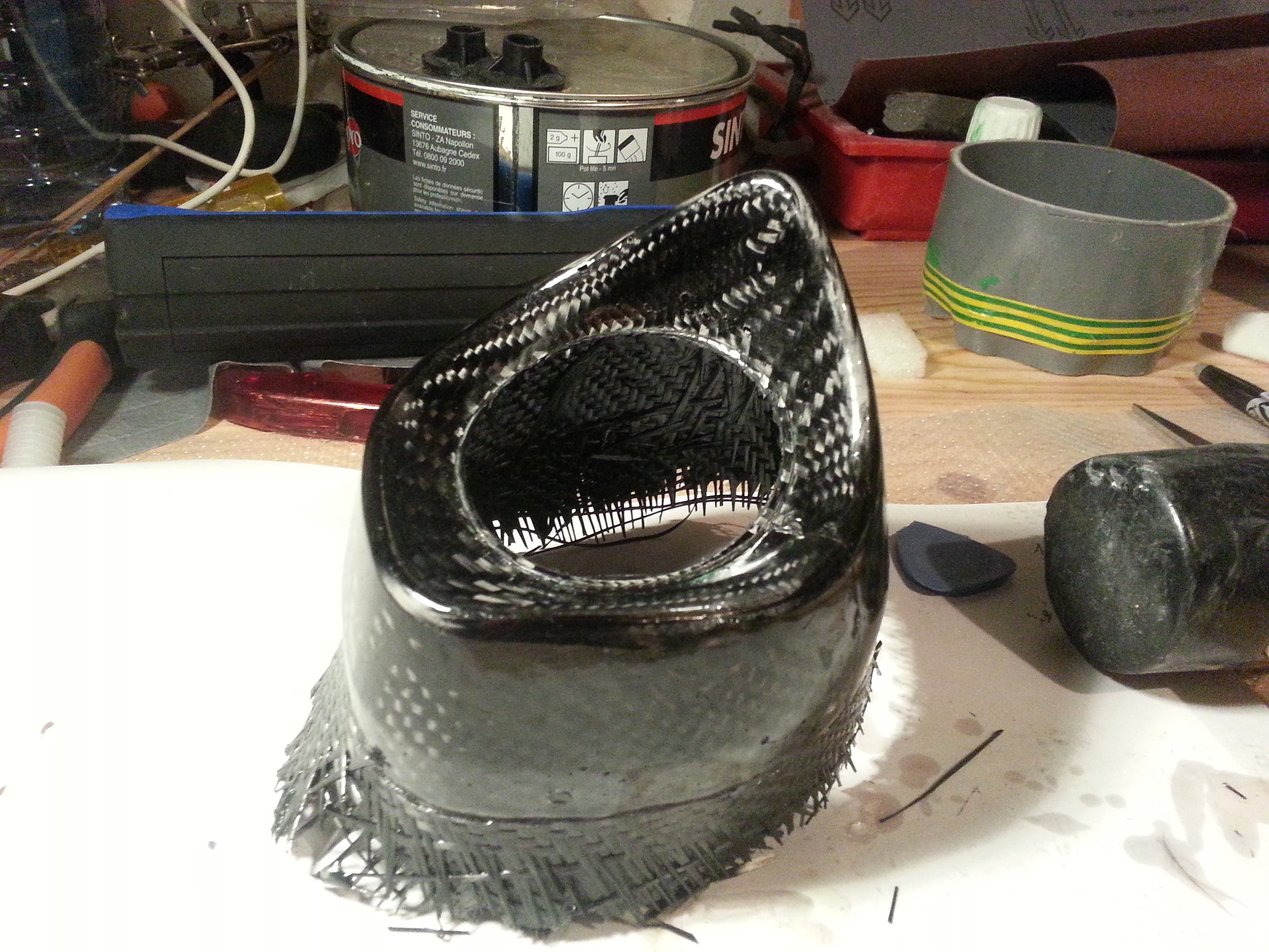

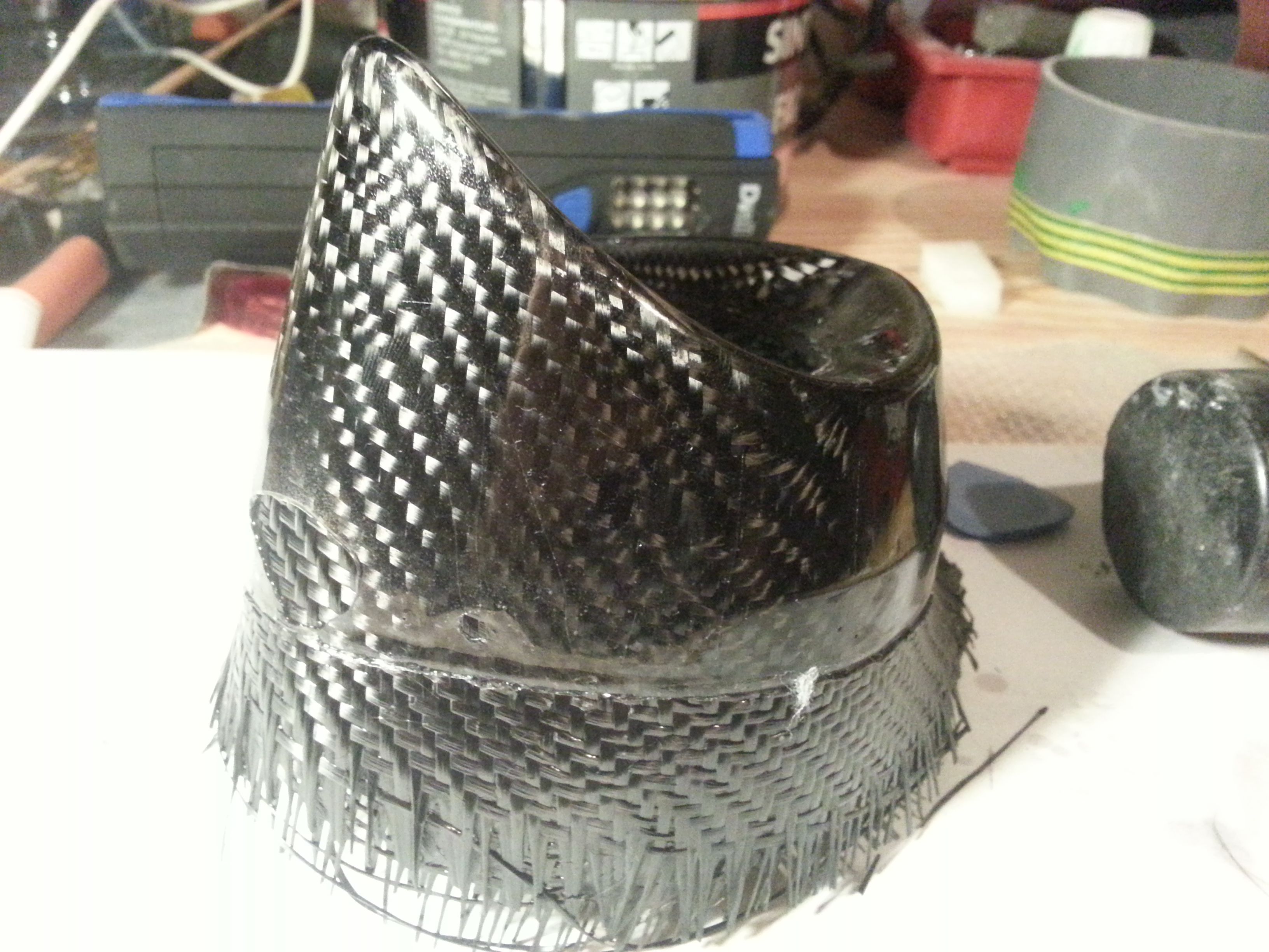

La pièce dans son moule :
Après avoir usé de force, air comprimé, étau, pince, tournevis ... la pièce est enfin sortie.

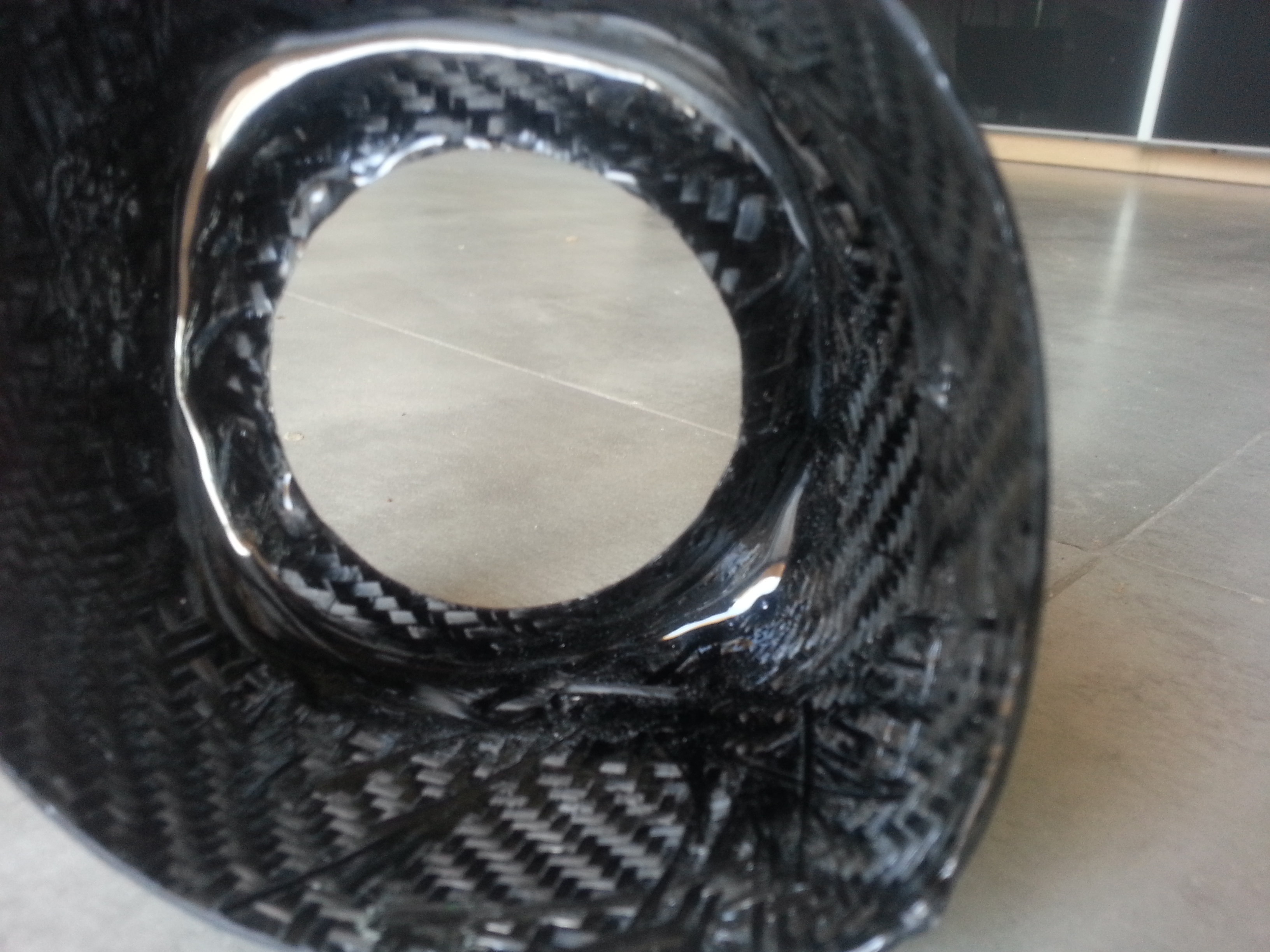

En regardant de plus près ... sur une des arrêtes, on voit une énorme bulle entouré de plusieurs microbulles. A cet endroit, le carbone n'est pas allé au fond du moule malgré toute les précautions que j'ai prises. Je ne sais pas si le surplus de résine (accumulé par gravité) n'aurai pas fait "remonté" la couche de carbone.
Argh !! c'est quoi cet énorme manque en bas à gauche ???
Je ne sais pas si je vais pouvoir le rattraper avec de la résine :/
Bon, j'avoue que je m'attendais à mieux ... mais bon, c'est ma première ...
En tout cas, j'ai appris plein de chose ... et si je dois la refaire, je saurai comment m'y prendre :)

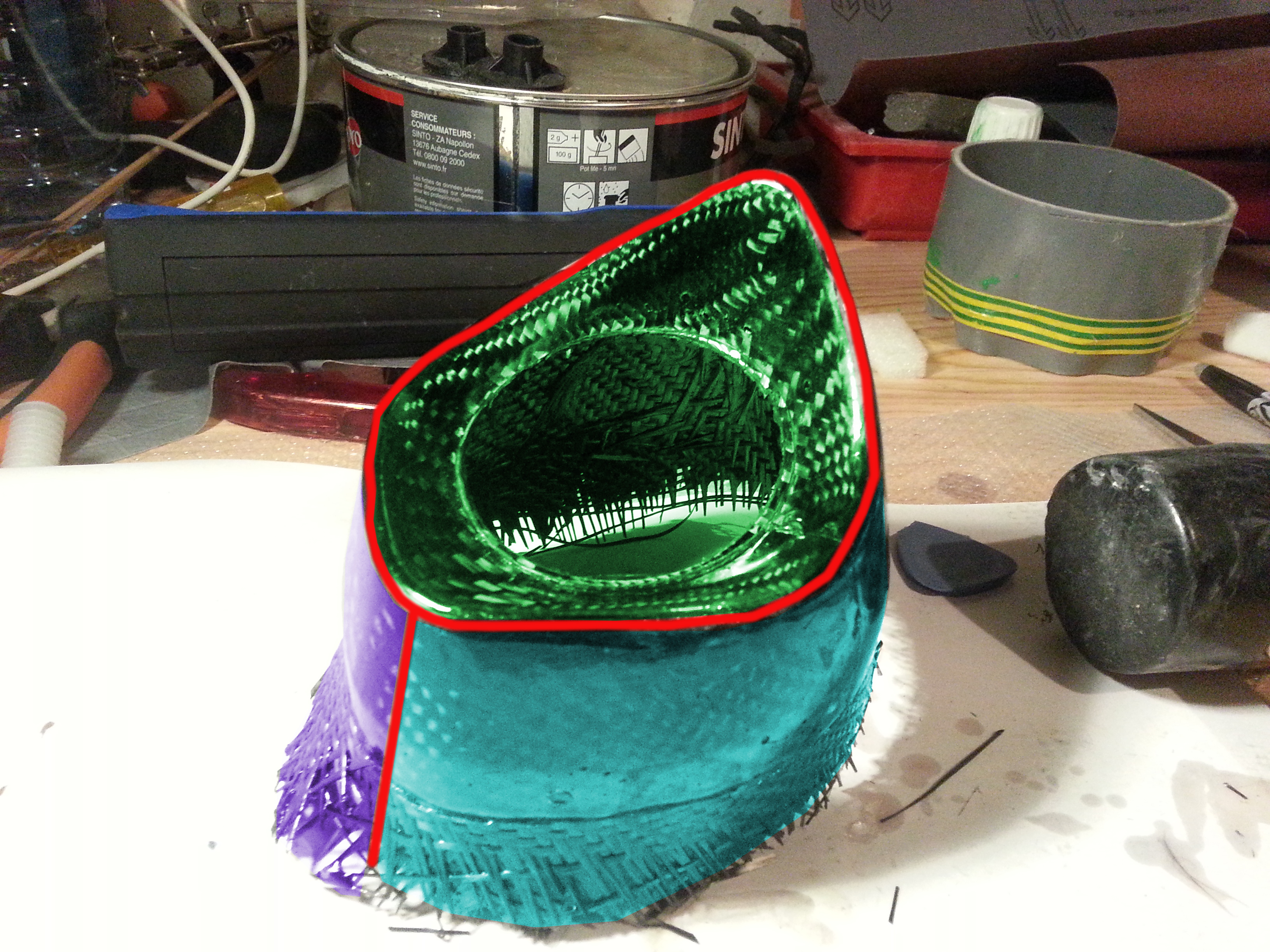

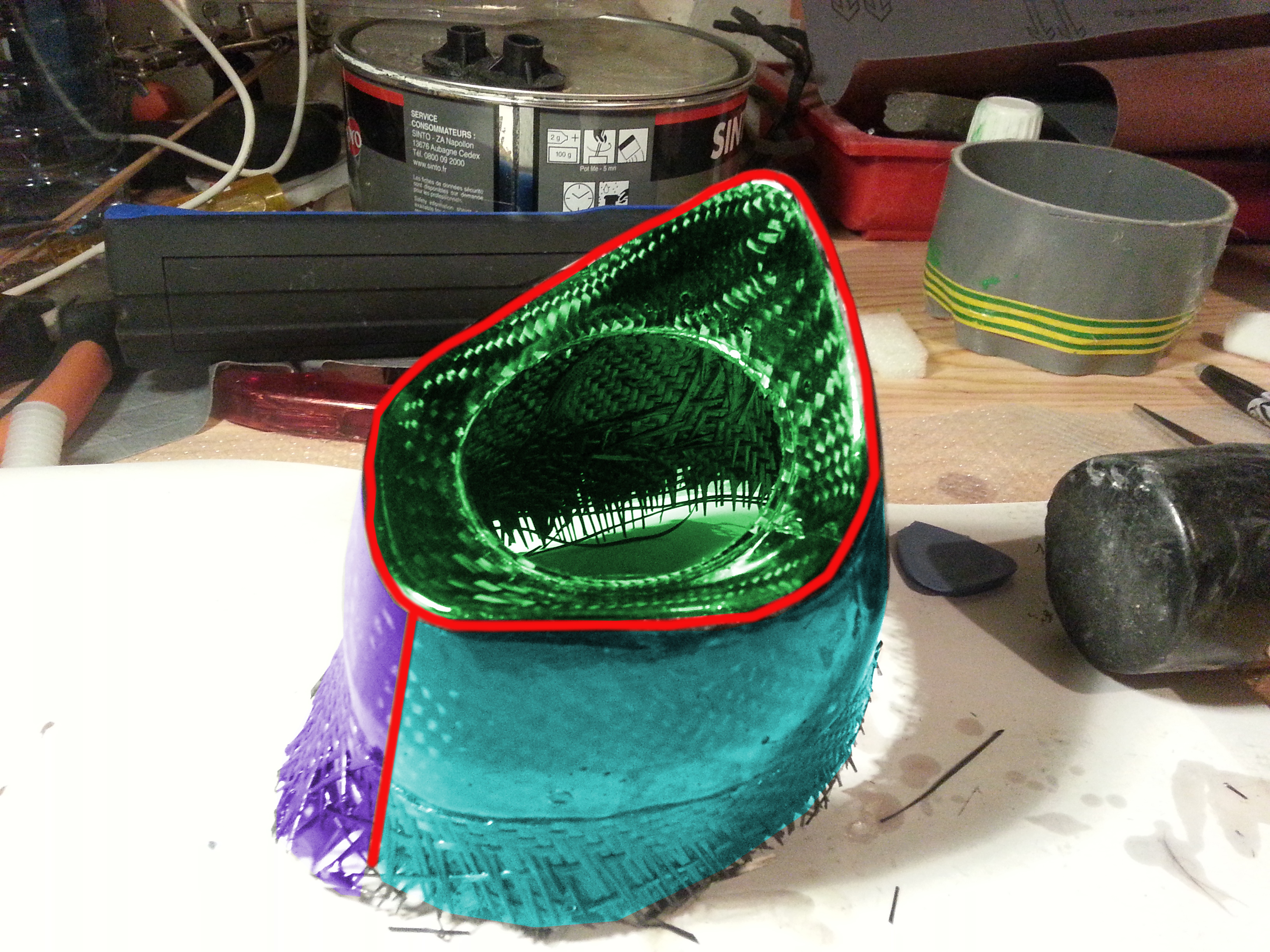

En imaginant refaire le moule ... en 2 parties ... je me pose la question sur le plan de joint.
En fait, je ne vois pas trop comment ça marche...
Le plan de joint se font sur les arêtes, c'est bien ça ?
Dans le cas de ma pièce ... comment faire ? rien n'est droit ... tout est arrondi :/

Je pense refaire le moule en 3 parties finalement ... le moulage s'en retrouvera facilité.
Le plan de joint sera comme ceci :
La partie verte pourra me servir de patron pour couper le carbone.
J'ai commandé la plastiline hier soir :)

tu peux détourer un peu,pour avoir une coupe franche,sur ta pièce que tu va mouler,
très bien vu de laisser un peu plus,et pour démouler ces plus facile ;)

Le problème est que je n'ai pas la forme parfaite à l'intérieur de la pièce ...

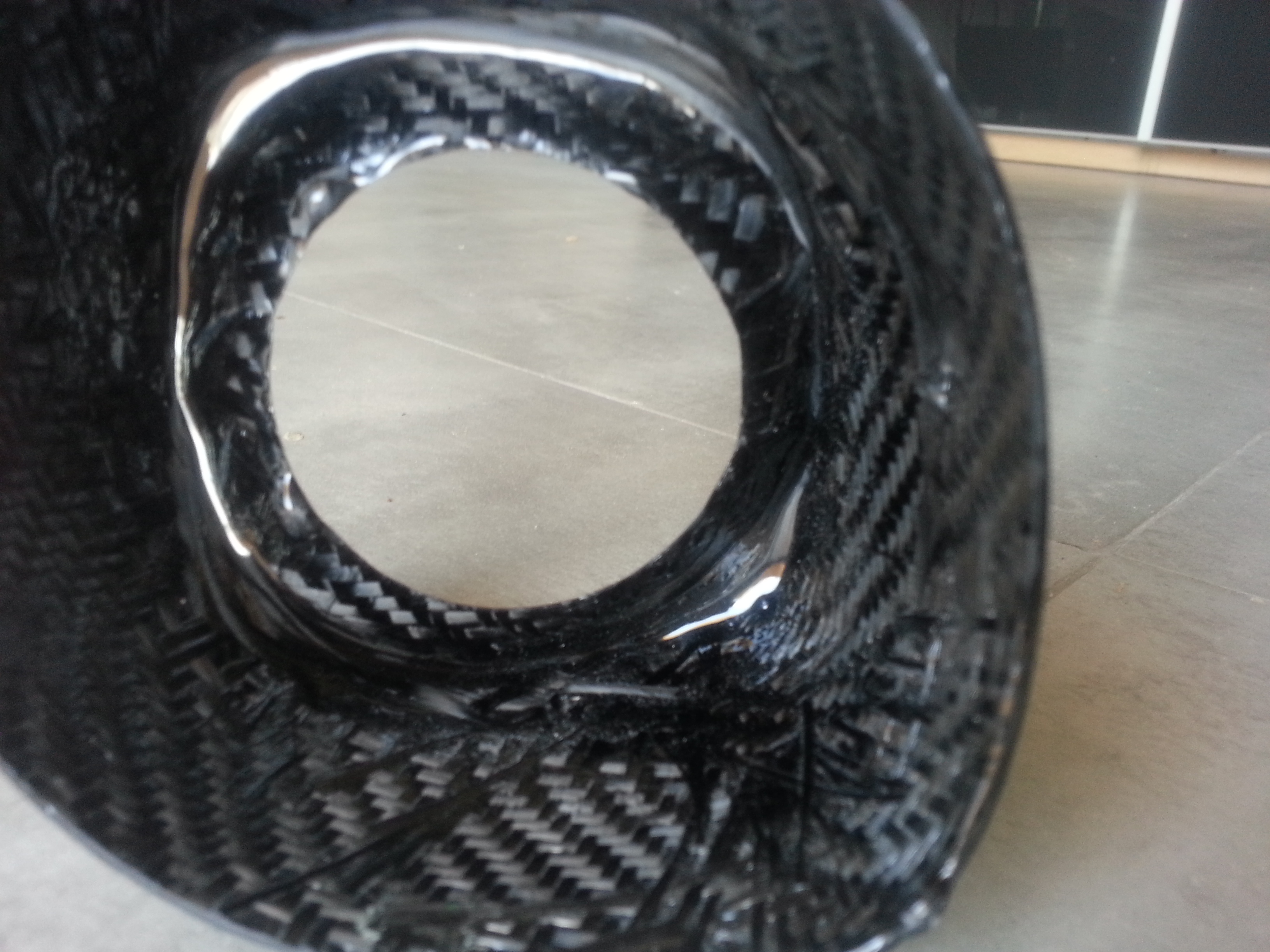

Sur les pointes et les arêtes, il y a un amas de résine :
Ca risque d'être long et compliqué pour creuser la dedans :/
Sinon, j'ai d'autres questions.
La polymérisation s'est faite pointe vers le bas (d'où les amas de résine).
Je me suis dit que si je retournais la pièce, en fin de stratification, le surplus de résine s'écoulerai vers la partie "en surplus" de ma pièce ... mais j'ai peur que le carbone "glisse" avec, du fait de la gravité.
Et concernant le glaçage final des pièces, peut-on utiliser un petit rouleau ? les résultats sont-ils meilleurs ?

oublie le rouleau!! :lol: :lol: :lol: tu n'est pas dans la bâtiment par hasard?? :lol: :lol: :lol:
non,franchement au pinceau,sa se passe super bien!!,limite sur certaines pièces on croirai limite un vernis!! ;) ;)
pour le trop plein,de résine,tu n'as pas un dremel??,sa va super bien!! ;)
