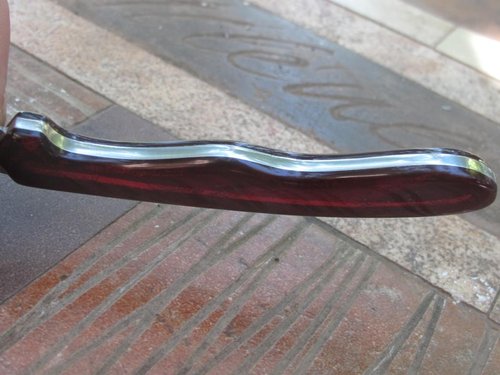

Je vous montre mon coupe papier avec manche plexiglass. Ce sera vers ce genre de bricolage que je vais me tourner pour l'instant. La fabrication de plaque entre 3 et 5 mm avec inclusion de tout ce qui va me tomber sous la main. Si j'ai bien compris, l''Inclupox polymérisera mal sur de si petit volume et la 740S transparente est plus conseillé.

zayek a écrit : Si j'ai bien compris, l''Inclupox polymérisera mal sur de si petit volume et la 740S transparente est plus conseillé.
Ce n'est pas qu'une question de masse, mais aussi de répartition de cette masse.
Si à certains endroits l'épaisseur de résine dépasse 2 mm, Inclupox obligatoire. La polymérisation sera un peu plus longue mais le résultat correct (température 21°C obligatoire évidemment)
