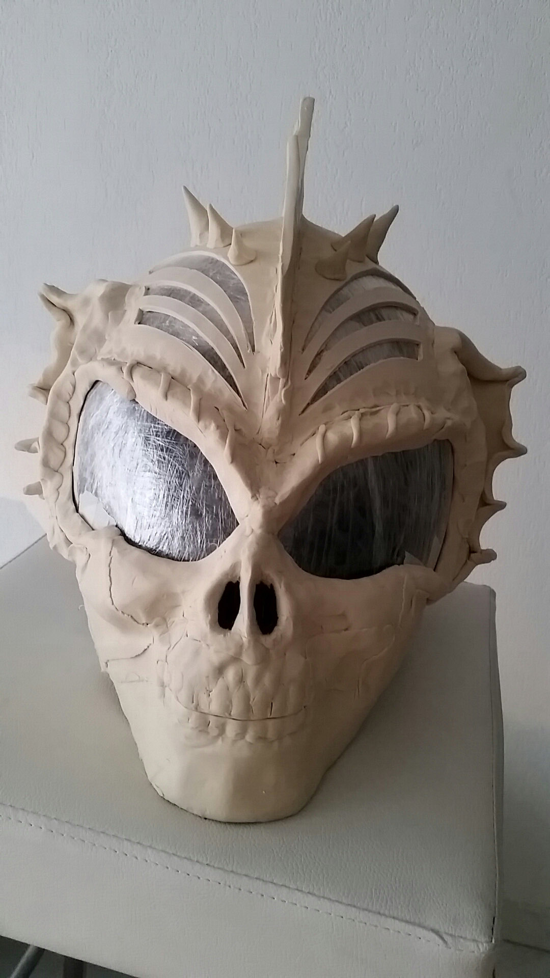

j aimerais savoir si il y aurais un moyen de ne pas faire un moule mais simplement de durcir le tout en laissant la plastiline tel quel en la recouvrant par exemple de resine sans fibre et peindre ensuite cordialement
Messages : 10023
Re: demande d info pour mon casque
Non, une résine sans fibre ne sert à rien et la Plastiline n'est pas un produit stable, c'est une pâte à modeler qui restera indéfiniment souple.
