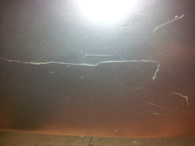

pour la préparations de la cellule pour la première peinture j ai nettoyer la première couche avec de l acétone , puis ponçage , la peinture encrassé très facilement les disques de mon orbitale, on aurai dit de la peinture pour les bateaux , donc ponçage , puis masticage des endroits abimé , apret garnissant , et deux couche de peinture noire
je vous remet une photos , ce genre de micro fissure a apparu un peut de partout sur la cellule

Ce que vous nommez "peinture pour bateau" ne serait pas du gel-coat par hasard :?:
Si c'est le cas, il était peut-être inutile de poncer et de repeindre, un bon polissage aurait suffit.
Pour moi aussi, ça serait trop d'épaisseur de divers enduits qui pètent en faisant un effet de faïençage en surface.

Je ne sais que vous dire de plus.............sinon de poncer votre peinture pour trouver votre apprêt et voir si celui ci est également fissuré. (ce qui semble probable)
Si c'est cela, il va vous falloir poncer, mais au gros grains pour enlever peinture, apprêt, mastic, ancienne peinture, et revenir au gel coat ou la résine de surface (sans attaque la fibre de verre par contre)
Ensuite apprêt de finition pistolable en couche fine (600 g/m² si possible) ponçage et peinture.
Votre cellule, elle en résine polyester et fabriquée sur moule ?

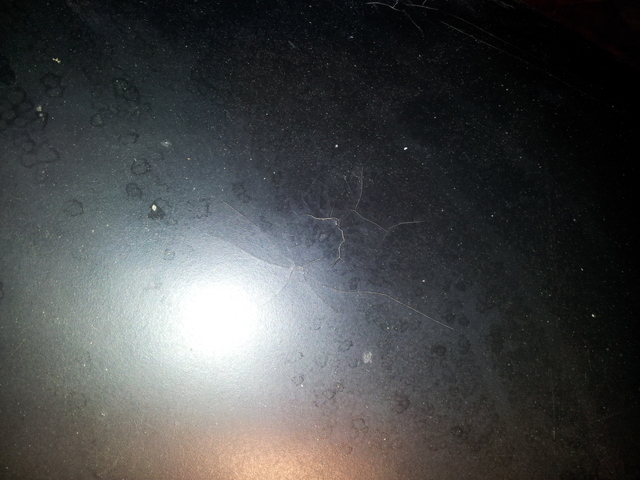

je viens de poncer la cellule ,il y a des micro fissures de partout+ quelque grosse fissure cacher par l'enduit , même le gel coat et fendu a beaucoup d endroit , si je repasse une couche d'enduit et d 'apres polyester , je pense que C fissure vons revenir ,donc peut on stratifier par dessus le gel caot+ mettre du tissu d arrachage , puis un petit coup d enduit ?pour re lisser le tout.
ou alors est ce que il y a une autre méthode

Attention !
S'il y a des fissurations partout c'est que la cellule est beaucoup trop souple pour supporter un gel coat et donc elle ne supportera pas un enduits de surface non plus !
Soit vous rigidifiez la cellule par l'intérieur, soit vous poncez jusqu'à enlever tout le gel coat ou presque et vous repeignez par dessus.
Ou alors effectivement re-stratifier un mat fin par l'extérieur bien débullé (inutile d'essayer le tissu d'arrachage qui fera des plis car je suppose que la forme de la cellule est non développable) et une hyper fine couche d'enduit bien poncé avant peinture, c'est possible sur un gel coat vraiment bien poncé.
