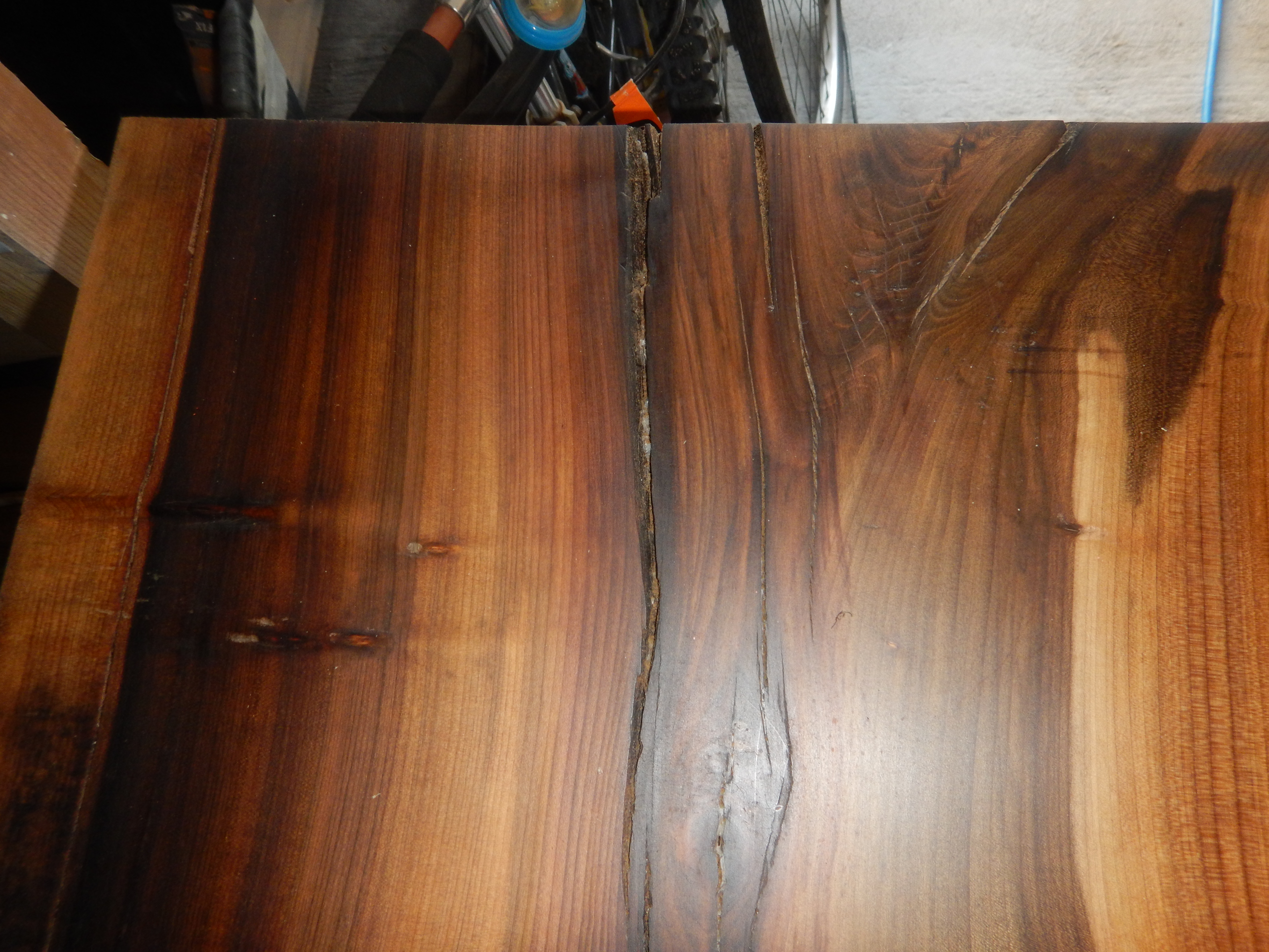

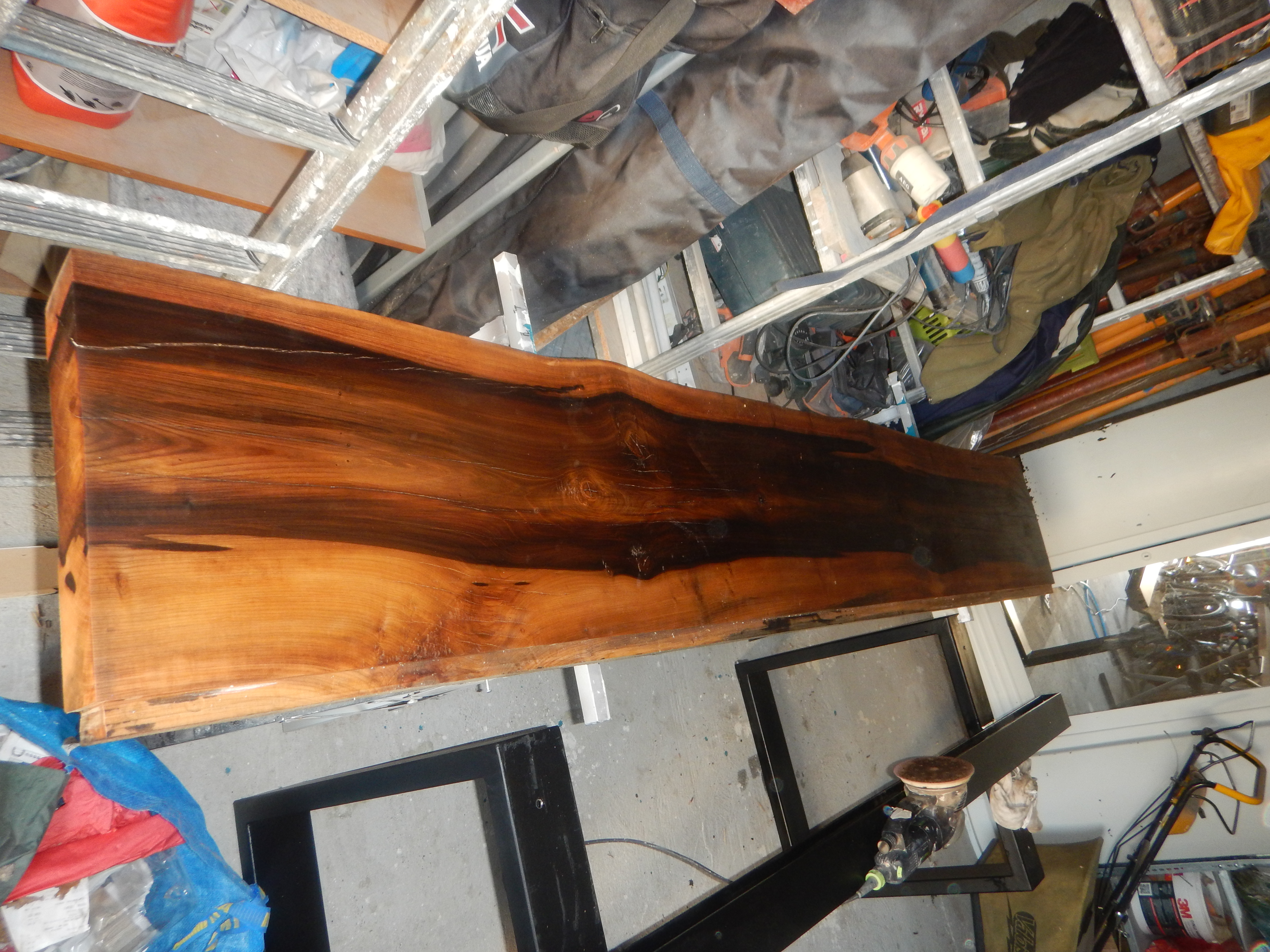

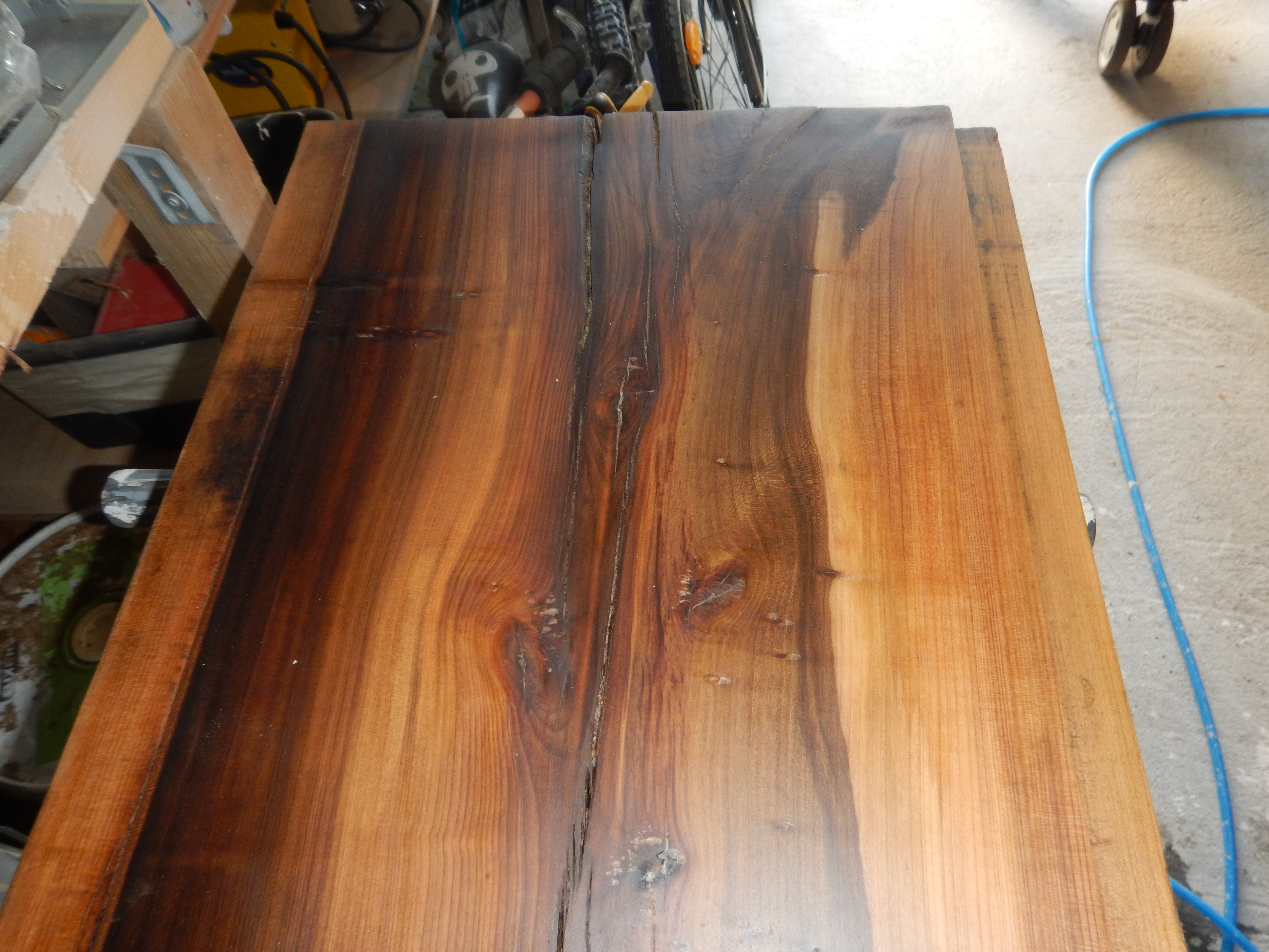

Bonjour mon plateau s'est fissuré et je voudrais colmater les fissures avec une résine et peu être appliqué un vernis bi composant
-le plateau est l'huilé que faut il passer pour que le vernis adère
-le choix du vernis est il le plus judicieux , peut il colmater les fissures ? j'ai vus sur le forum que le vernis est plus résistant au rayures et au chaud
-si je doit passer de la résine dans les fissures , la quelle prendre ? si la table venais encore a se fissurée est que la résine tiendrait ?
merci

Sur un bois huilé vous ne pouvez appliquer ni résine ni vernis et je doute que vous puissiez traiter le retrait de la cire en profondeur.
De plus les fissures sont bien minces pour pouvoir y couler une résine qui doit être en masse plus importante pour pouvoir polymériser.
Mon meilleur conseil serait de vous rapprocher d'un spécialiste en rénovation de bois qui serait plus à même de vous proposer des produits adaptés à votre soucis, une solution résine ne me parait pas très pertinente dans votre cas.

Nous sommes prêt à vous vendre ce que vous souhaitez bien sûr mais, dans votre cas, il serait malhonnête de vous assurez la réussite à cause de l'huile qui a pénétré profondément dans le bois ce qui interdit l'accroche de la résine et de la petitesse des fissures qui ne permettent pas une masse de résine suffisante pour polymériser correctement.
Si vous pouvez faire tremper tout le bois pour ôter l'huile puis poncer pour agrandir les fissures cela devient possible mais est-ce réalisable ? J'en doute un peu.
Un mastic à bois cordé puis un nettoyage à la popote et un nouvel encaustique serait plus approprié, à vous de voir.
