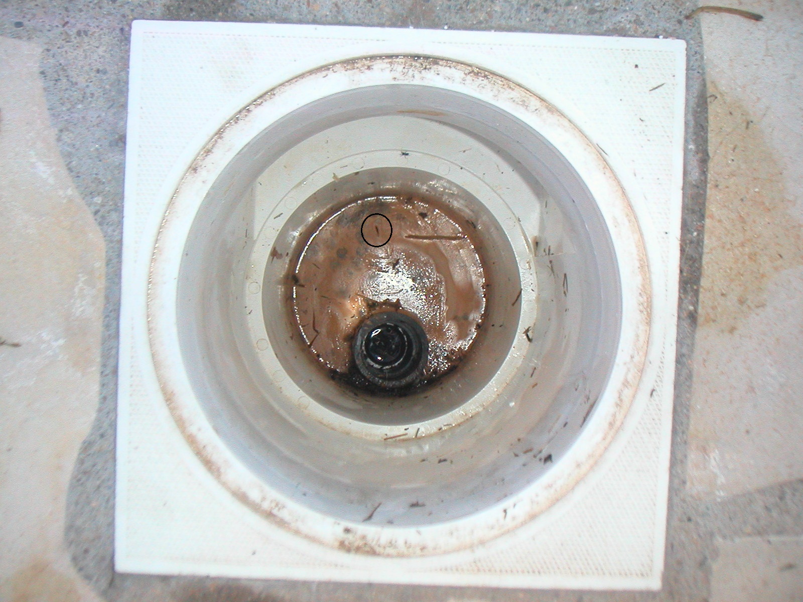

Voila pour la photo, la fissure est a l'intérieur du cercle noir.
Comme vous pouvez le voir une réparation a déjà été effectuée.
Pour la couleur, aucune importance, il s'agit du fond du skimmer, en dessous du petit filtre en plastique a l'intérieur de celui-ci, non visible.

Donc il faut passer en époxy pour avoir la meilleure accroche possible sur le plastique du skimmer ; gros nettoyage-ponçage-dépoussiérage puis le mastic indiqué et ensuite une stratification époxy-silionne le mieux débullée possible et en remontant sur les bords. Les liens proposés hier sont donc valables.
Il s'agit d'une réparation-sauvetage pas d'un skimmer neuf.

Il faut utiliser autant de mastic qu'il est nécessaire pour combler l'endroit de fuite après avoir nettoyé la résine déjà coulée. En fait ça ne pouvait pas tenir la réparation car une résine seule ne sert à rien comme je crois le voir sur la photo, il faut armer de charge ou de fibre de verre selon les cas.
Ensuite vous stratifiez deux couches de silionne 106 gr/m2 : c'est un tissu fin et qui se prête assez bien à toutes les formes donc vous ne devriez pas avoir trop de difficultés à le placer.
