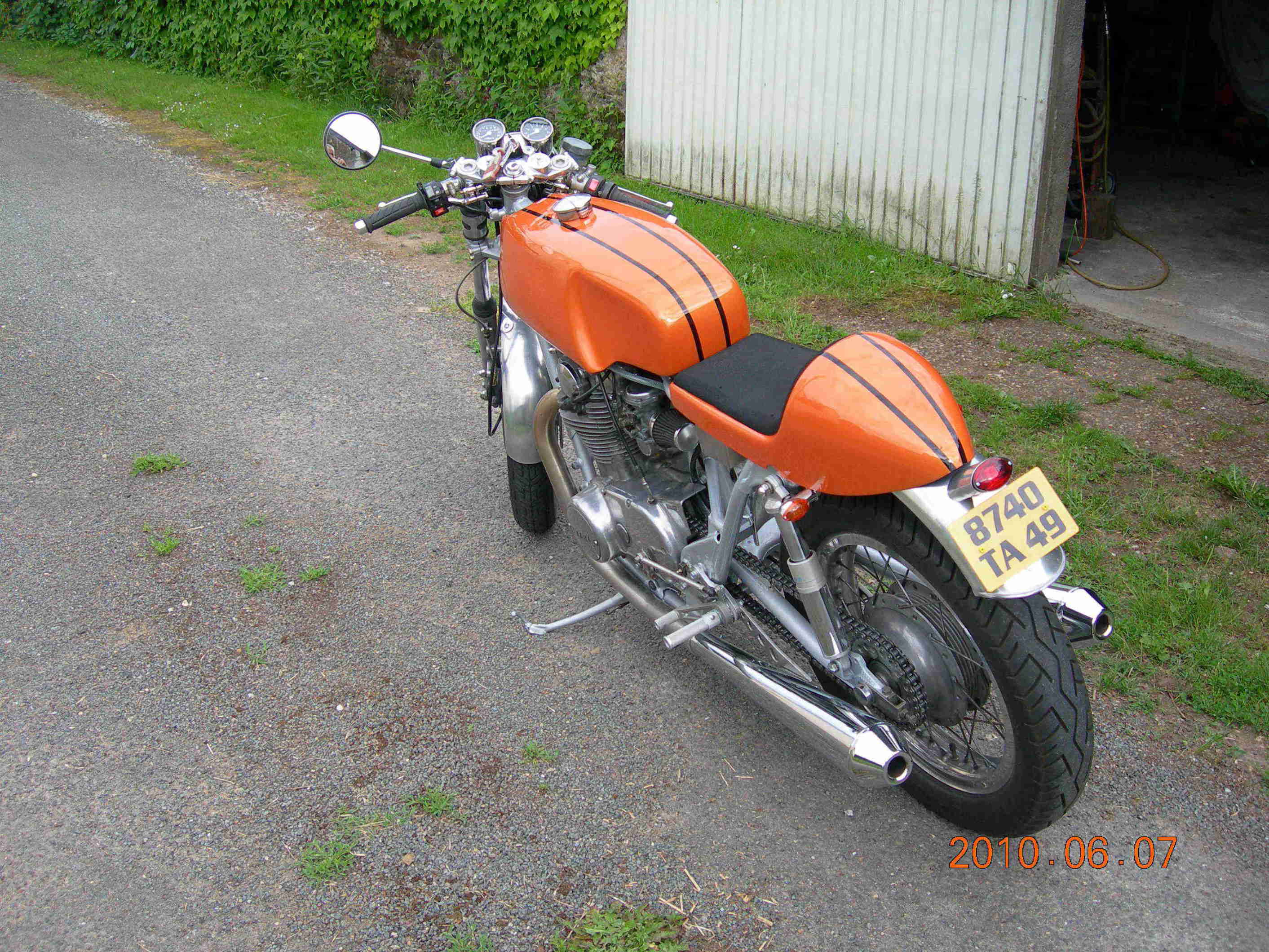

J'ai bien prévu de mettre ce "restopox" avant utilisation, en prenant bien mon temps pour un résultat correct car lors de ma précédente réalisation (réservoir Poly26), avec du restom (ça ne vient pas de chez vous !), ça avait un peu "foiré" et le produit s'écaillait par endroit... (peut-être pas bien dégraissé?).

Très réussie votre précédente
