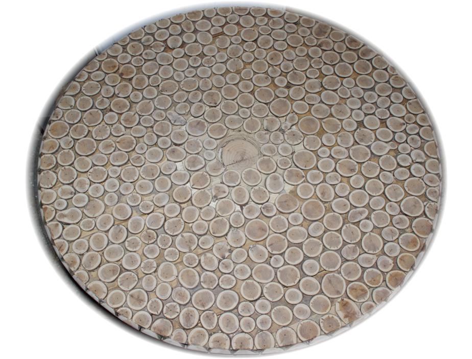

Novice dans le travail avec les résines, permettez moi de vous expliquer mon projet.
Je construis et sculpte pas mal d'objets en bois. Certains d'entre eux finirons leur vie à l'intérieur, d'autre à l'extérieur. Ma question: comment réussir à rendre un aspect plat, lisse et protégé à une table en bois comme celle-ci? Existe t'il une résine transparente capable de boucher tous les trous entre les rondins, et une finition permettant un entretien facile et une durée de vie adéquate?
D'avance merci de m’aiguiller sur ce produit, qui est nouveau pour moi.
Table basse
Table basse
Re: Table en bois
Il y a déjà de nombreux sujets de ce genre sur le forum, avec le moteur de recherche vous pouvez les retrouver.
Pour votre projet résine époxy transparente de coulée, voir ICI.
Pour une belle finition, ponçage au plus fin et soit pâte à poli et lustrage, soit vernis PU bi-composant protecteur aux UV, voir ICI.
Néanmoins, ces résines performantes ne sont pas du verre, vous aurez obligatoirement des effets de jaunissement au bout de quelques années notamment pour les objets placés en extérieur.
