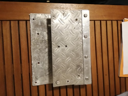

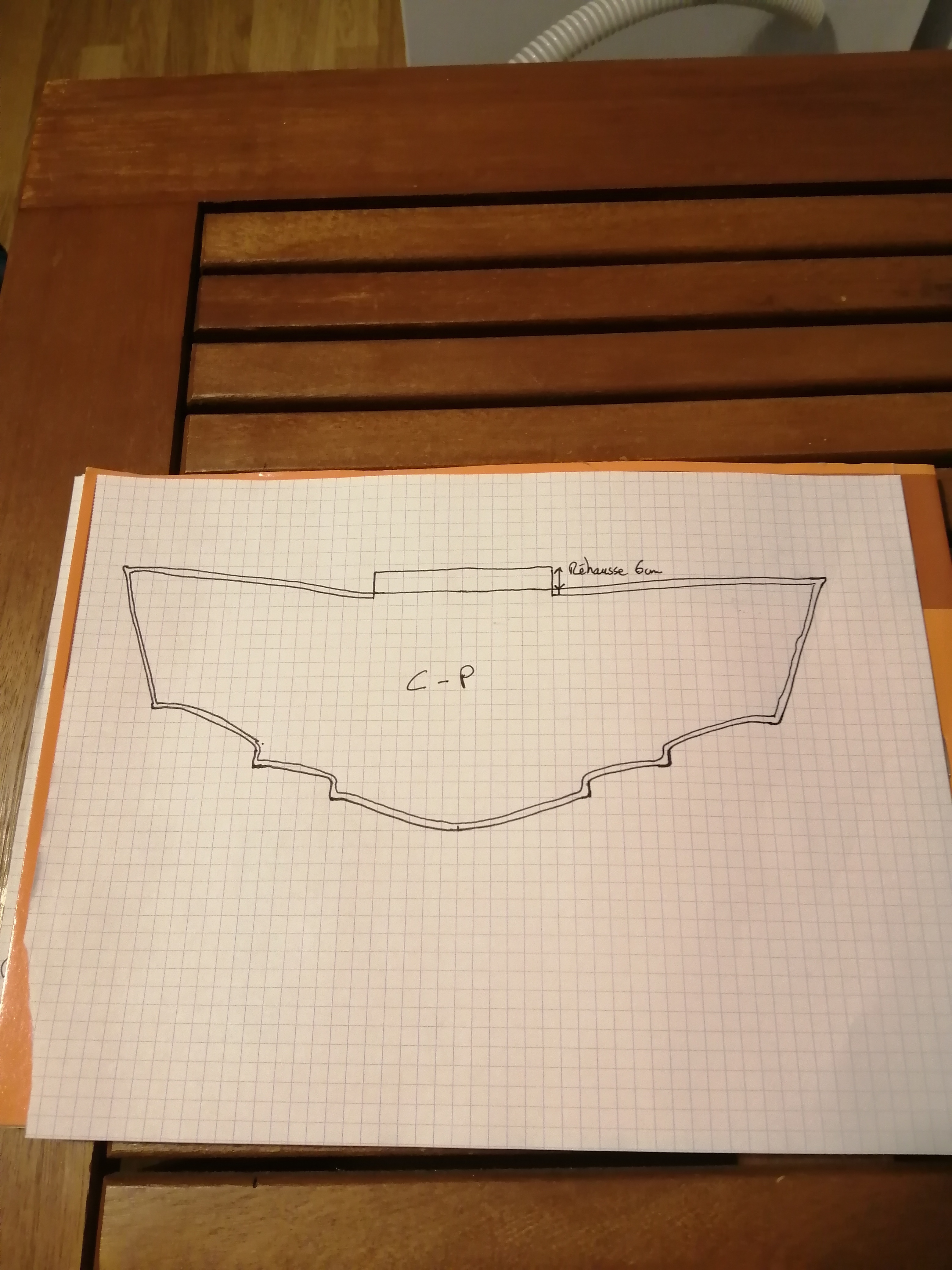

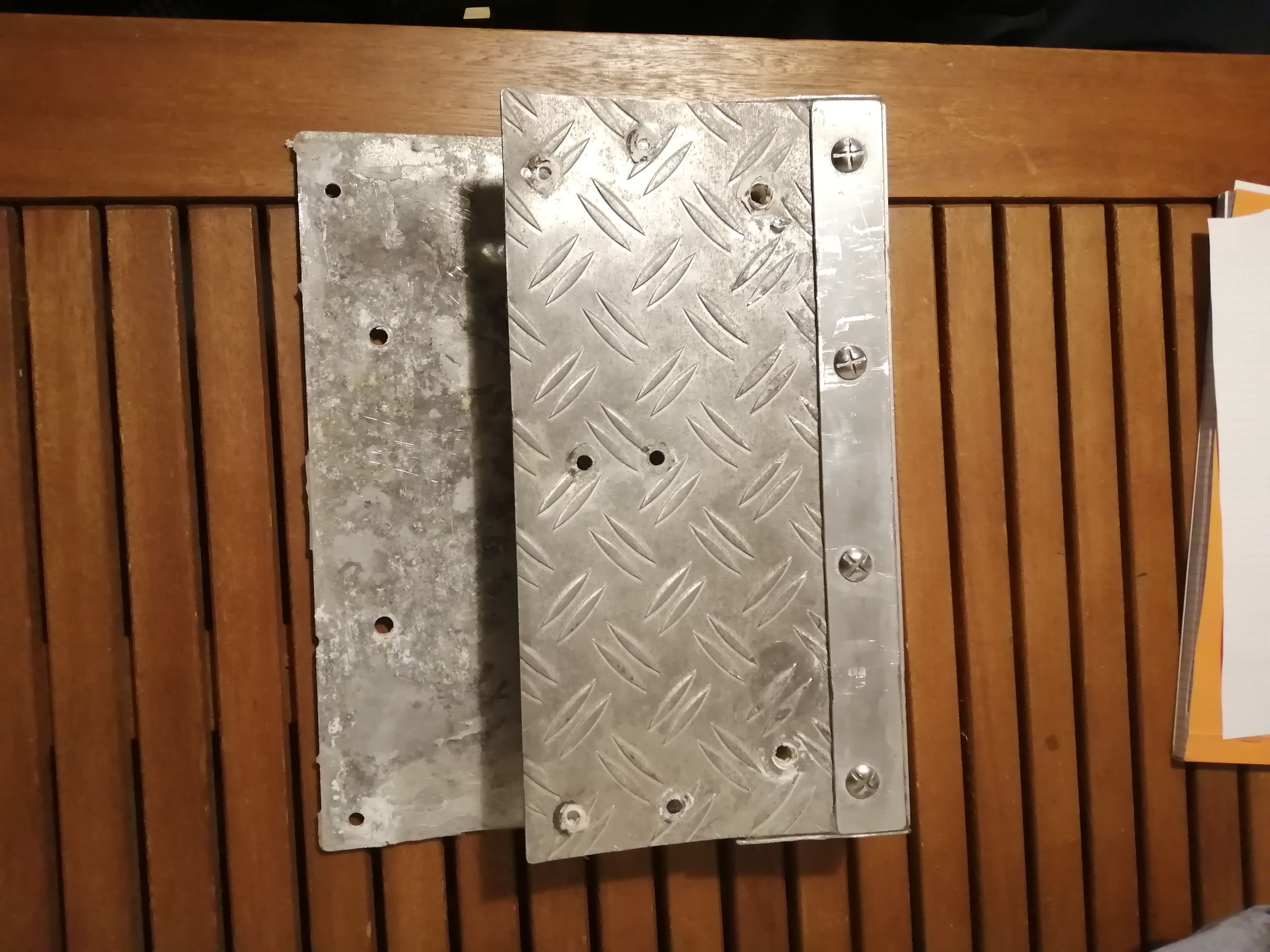

Une question, j avais à l époque fabriquer une rehausse pour mon moteur qui était trop bas, (rehausse de 6 cm) vue que je change mon CP , est ce que je pourrais pas découpé mon CP avec une rehausse de 6 cm et stratifier le tout interieur et avec reprise sur l extérieur bien sûre, je vous joint 2 photos (ma rehausse actuellle et une feuille avec un dessin de mon idée de forme du CP. Sa peux le faire ou pas....

Je reprends le sujet car ISATIS ne pourra pas vous répondre pour l'instant. Donc j'ai repris un peu votre post mais je risque de faire des doublons.
Pour la réhausse, pas de souci, il faut bien élargir la zone de reprise de strat, c'est à dire qu'il faut poncer votre tableau actuel en bizeau sur au moins 15 à 20 cm afin de pouvoir poser vos couches de stratifié qui recouvriront votre réhausse en escalier afin de créer un raccord sans trop de surépaisseur.
Attention à bien imprégner votre bois avec de la résine polyester dilué à 10% d'acétone avant le collage et la stratification. La mise en place de la réhausse par collage est la meilleure solution et ensuite stratification de l'ensemble et finition avec un top coat.
