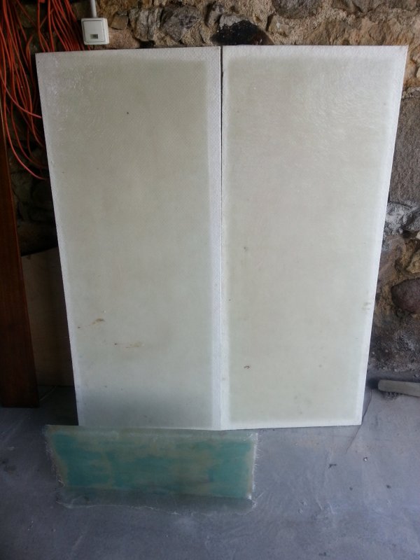

Voici quelques photos
mes plaques de planché (le feutre c'est vraiment bien et certainement mieux que d'y mettre du bois à la place)

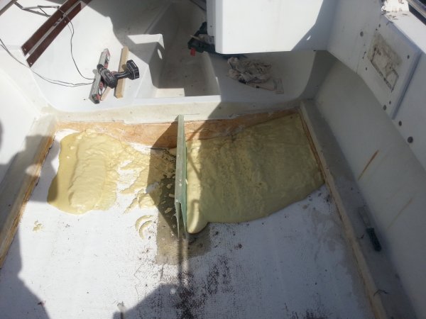

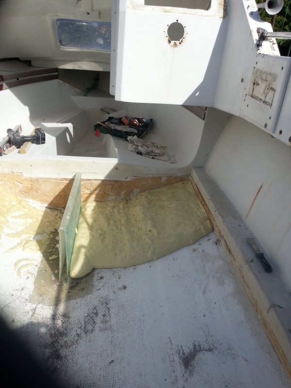

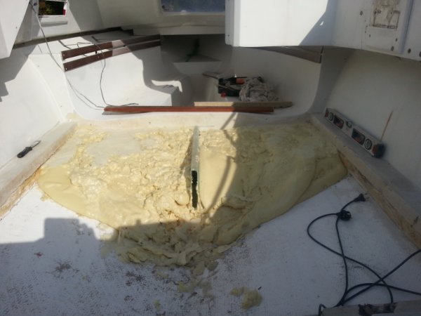

et le coulage de la mousse bicomposant j'ai fait des varangues en resine pour le milieux mais vu la solidité de la mousse je pense que j'aurais pu m'en passer :D
(je pense aussi que j'ai mal calculé le volume de mousse et que je vais devoir en recommander, puis de la résine aussi car d'autres idées qui viennent au fur et à mesure :lol: )
merci pour vos conseils

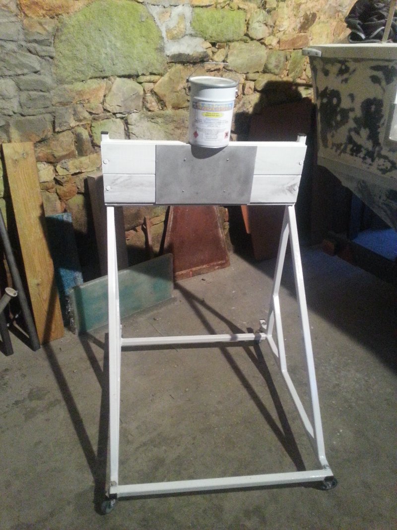

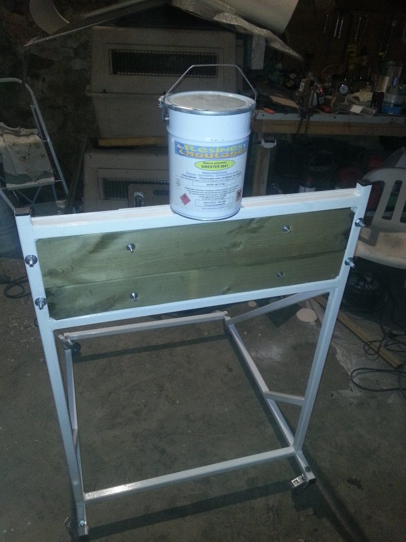

voila quelques autres photos rien à voir avec la resine mais ma ralentit pour la suite car j ai trouver un moteur mais 150kg et pour le bouger ct un peu galere donc une petite realisation support moteur d atelier. (maintenant en vacance je vais pouvoir avancer un peu plus)

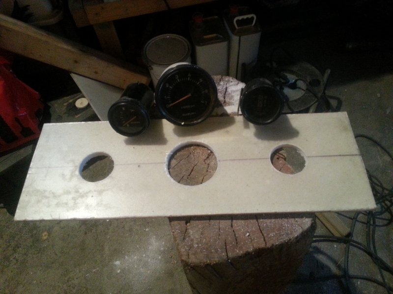

et avec quelques chutes de feutre et mat le futur tableau de bord

Un support moteur à roulettes… moi j'dis que c'est ça le vrai luxe Image
Bon courage pour les vacances studieuses :D
