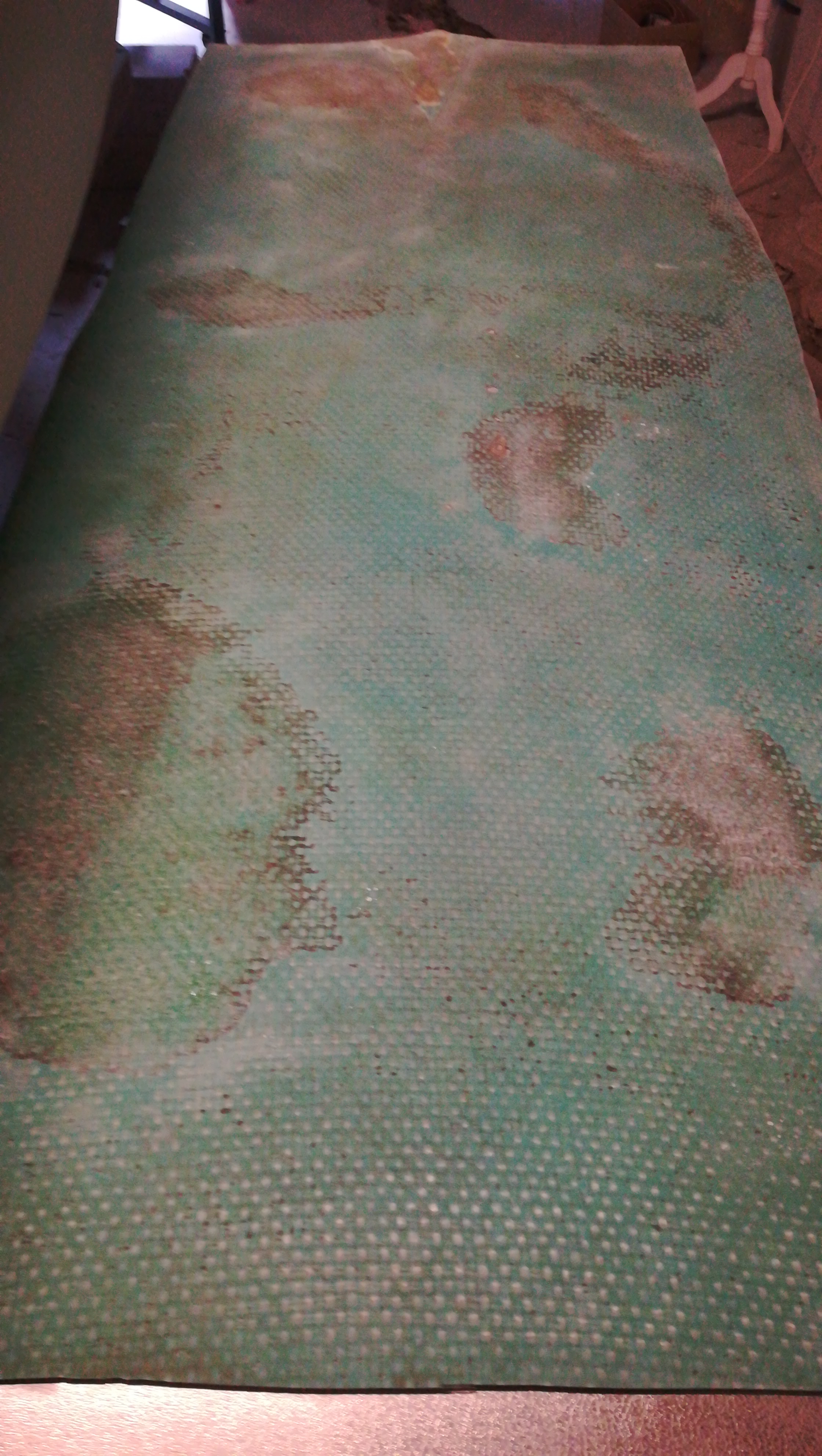

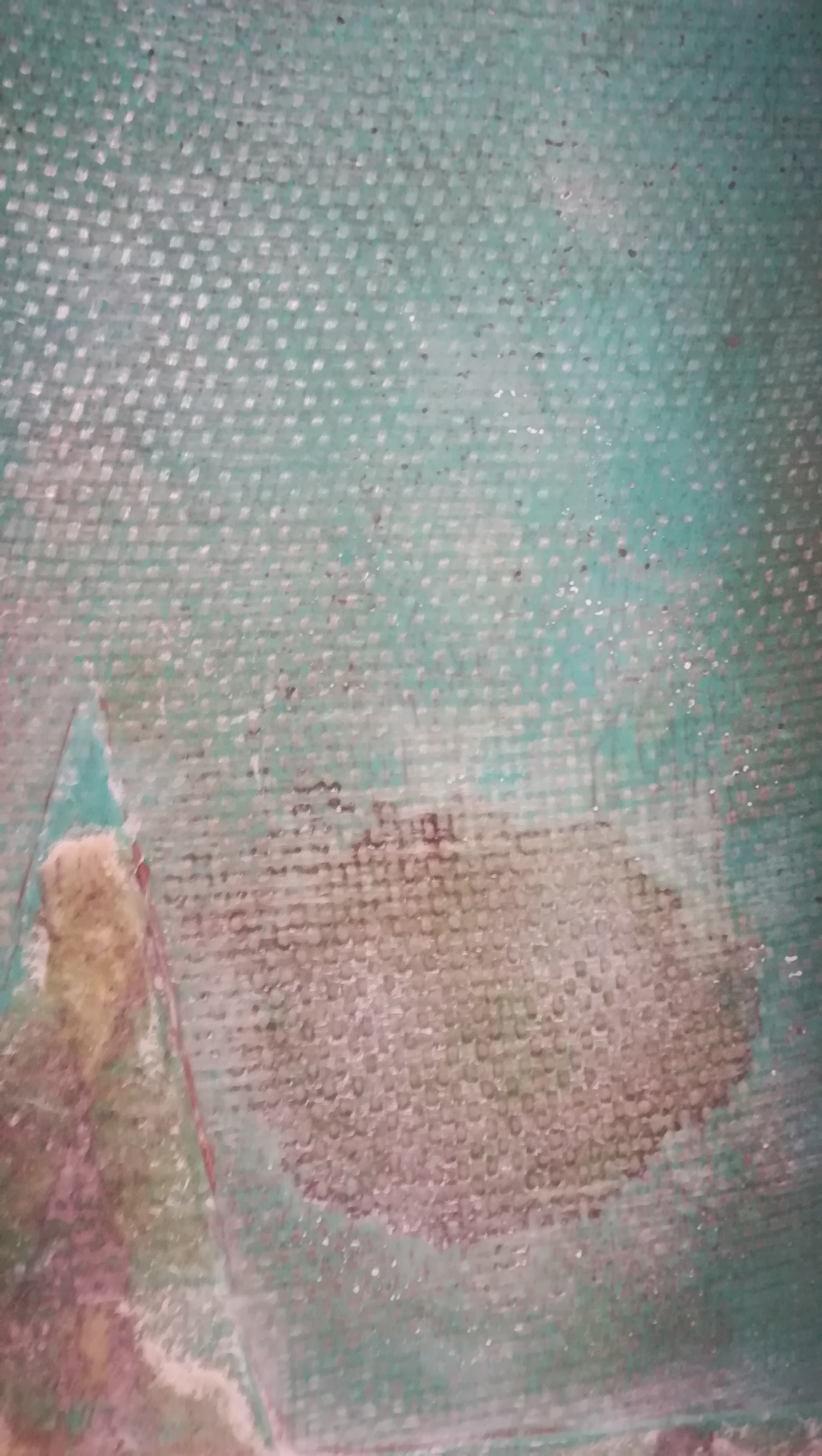

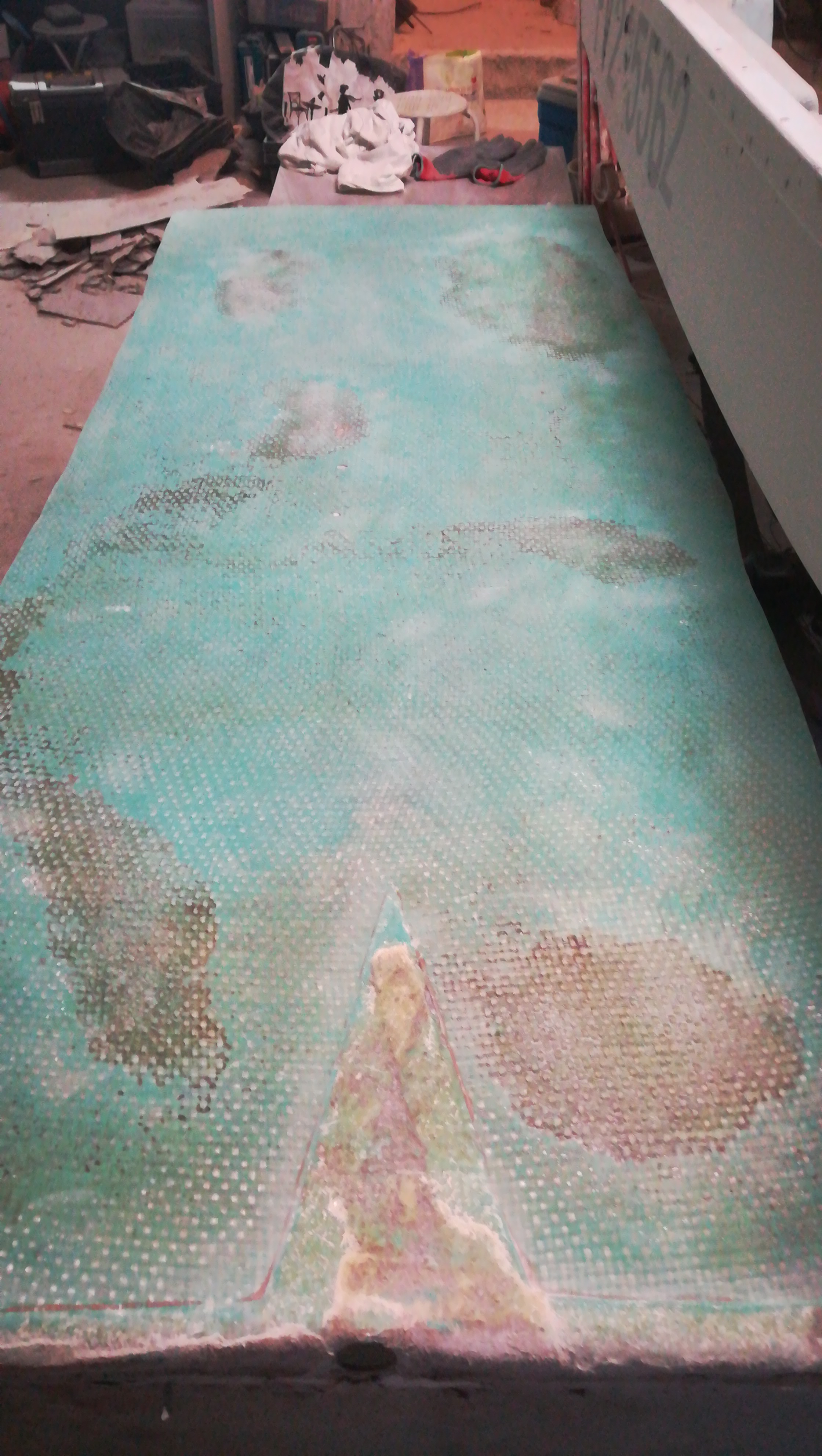

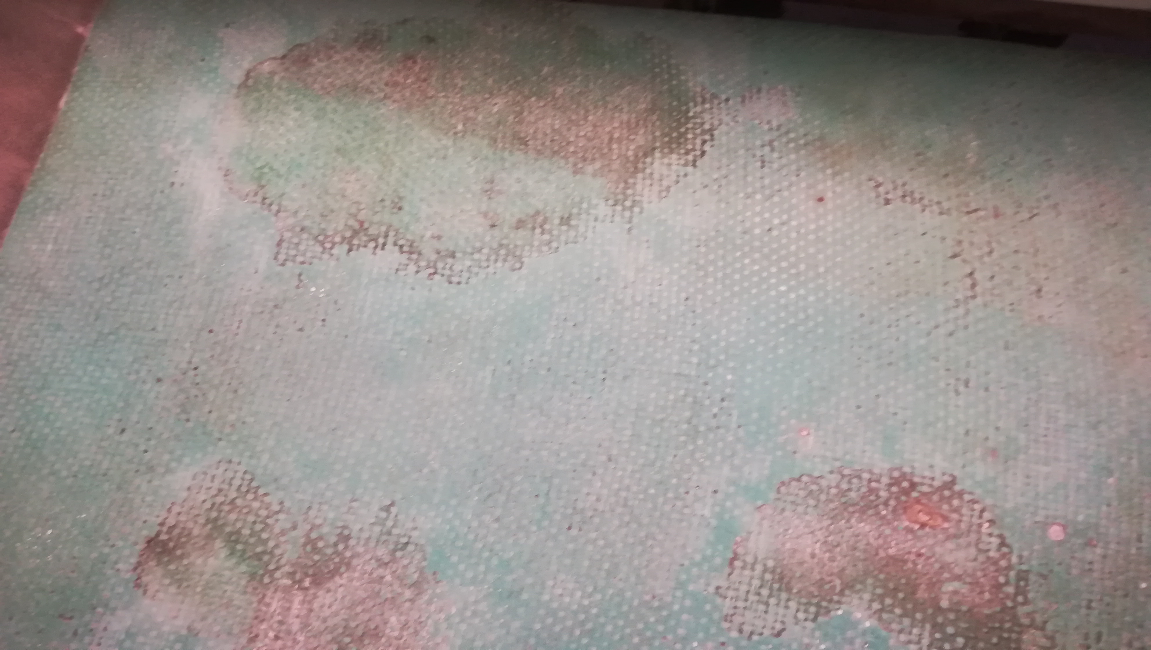

Sa y est c est poncer je ne peut pas aller plus loin car j attaque le stratifié je joint les photos pour que vous puissiez voir
Messages : 10035
Re: Restauration bateau
Ben voilà c'est bien propre ! Normalement on ne fini jamais avec un roving comme on le voit sur votre dessous de fond.
