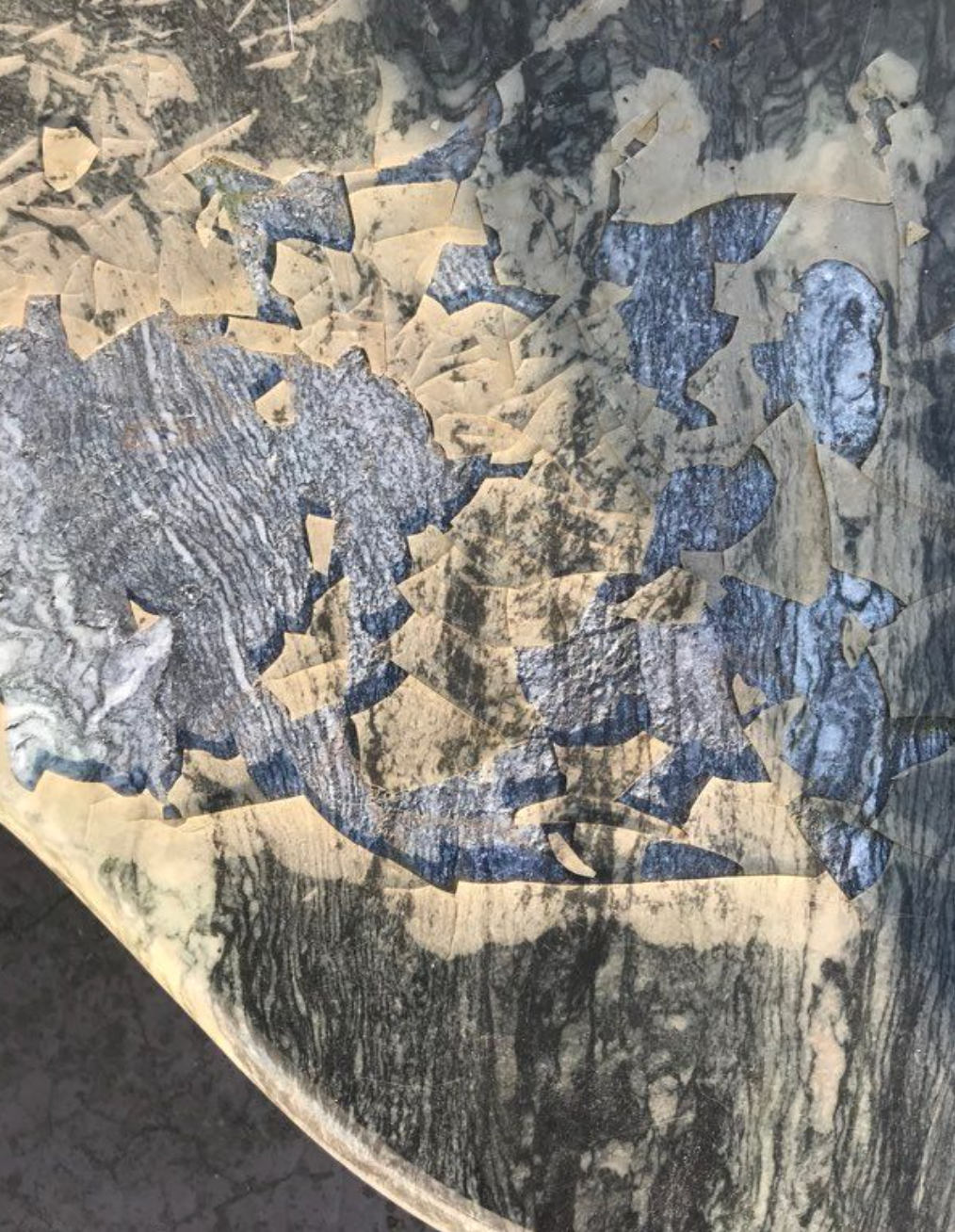

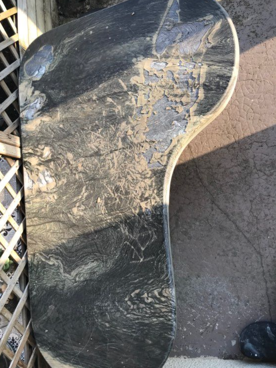

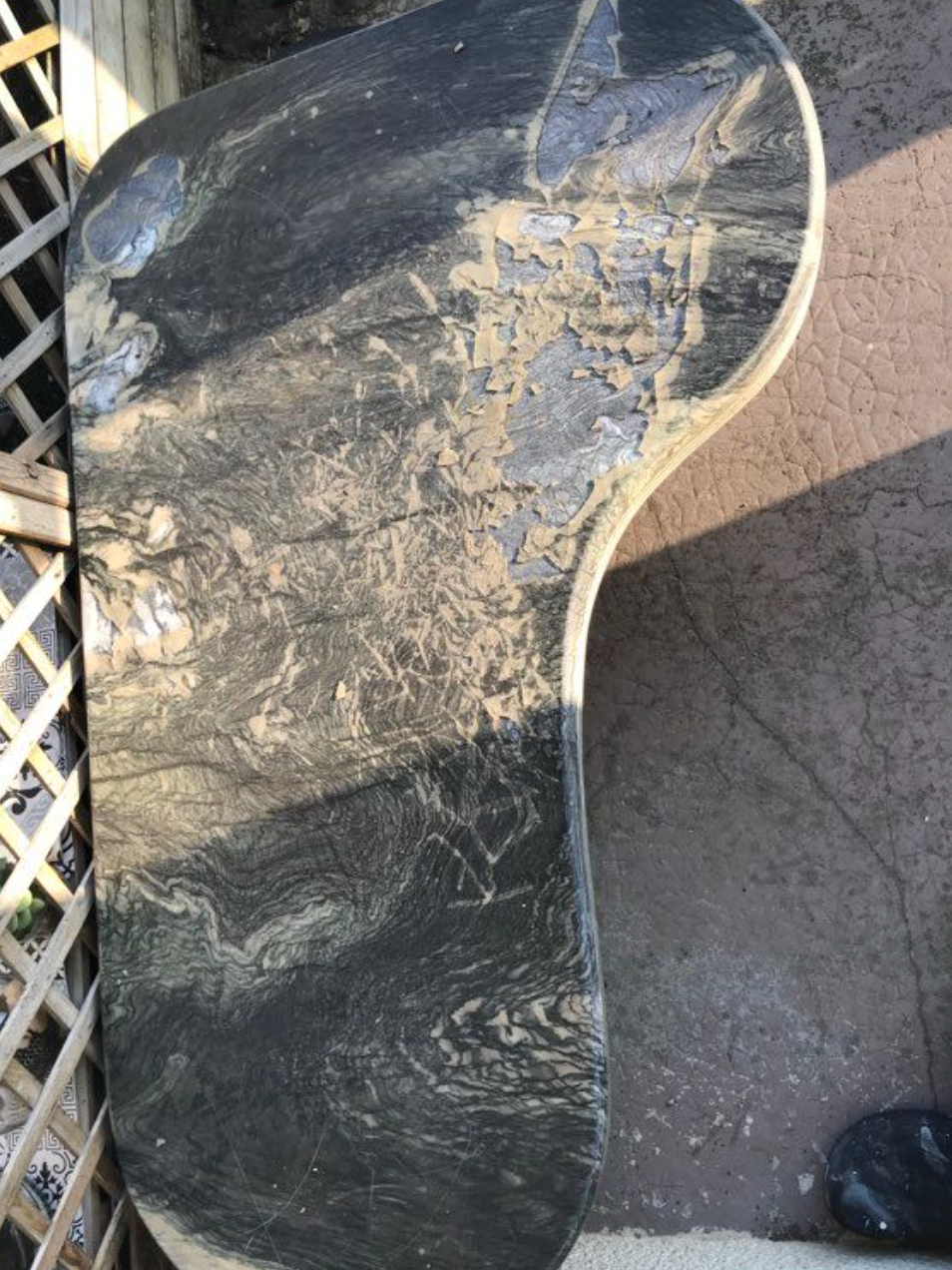

J'ai acheté une table qui me semble être en marbre, mais avec une épaisseur qui se décolle. Je n'y connais rien en marbre, alors j'ai quelques questions :
- Pensez-vous qu'il s'agit de marbre véritable ?
- Le vernis me semble assez épais. Est-ce normal ? Est-ce autre chose que du vernis ? C'est une table assez ancienne, j'imagine qu'on utilisait des produits différents à l'époque, mais quand même, un vernis aussi épais vous semble-t-il normal ?
- Est ce normal que le marbre sous le vernis soit plus clair ?
Je n'ai pas envie de perdre du temps et de payer cher pour rénover une table qui n'est pas en marbre au final !
Je vous joins les photos :
Merci par avance pour votre aide précieuse !
Messages : 10059
Re: Vernis table Marbre Knoll
Nous sommes spécialistes de résines thermo-durcissables à froid et leurs périphérique chez Résines et moulages , pas de marbre :roll:
Relisez depuis le début le sujet sur lequel vous avez posté votre demande et vous aurez la réponse concernant le produit qui se décolle.
