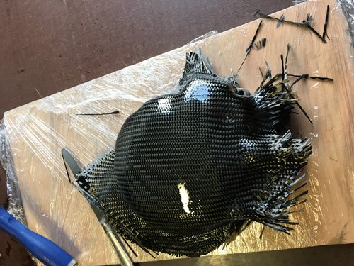

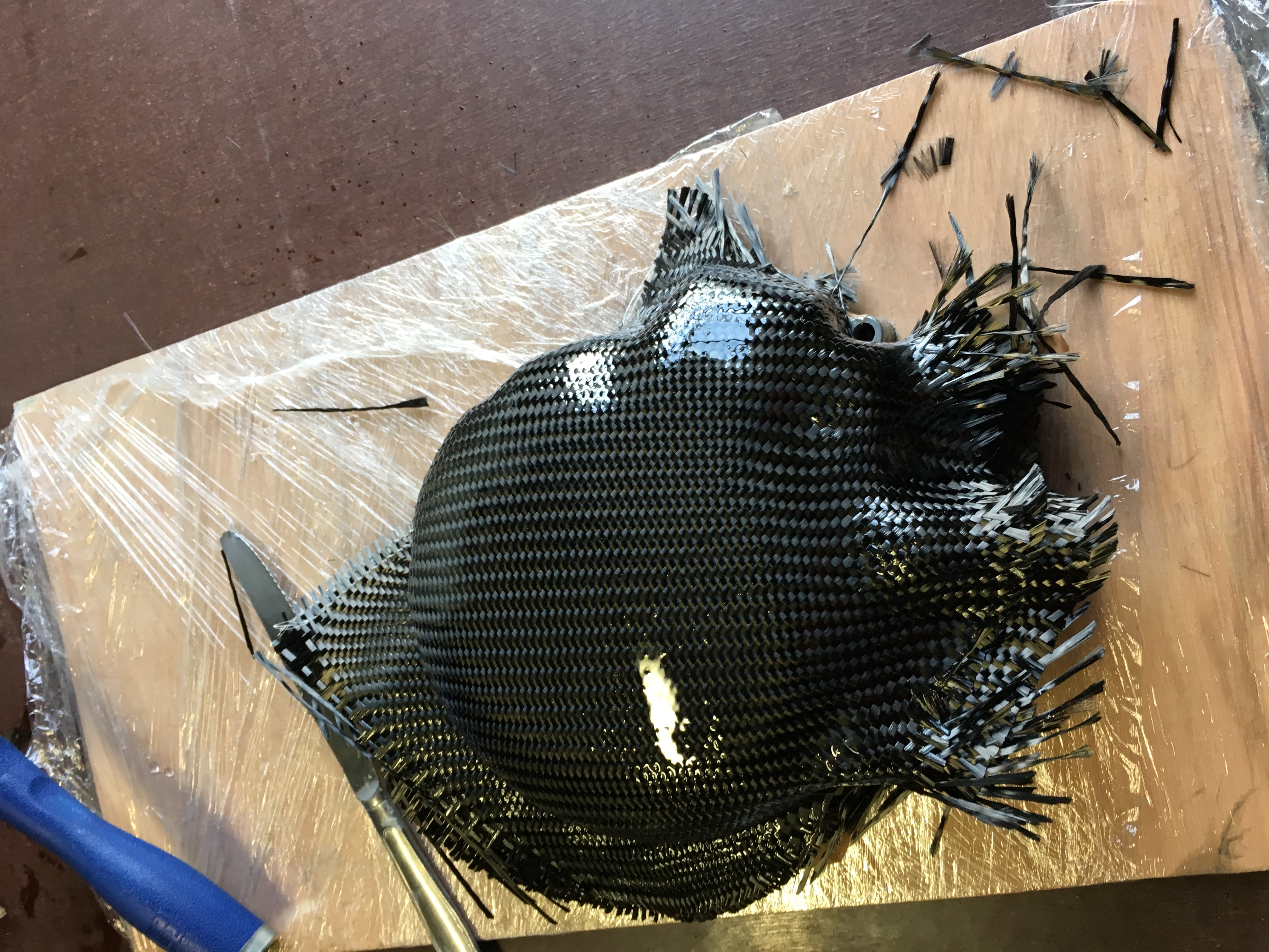

Voilà des nouvelles enfin après avoir construit un caisson chauffant pour faire sécher mais pièce dans de bonne condition j’ai commencer à faire mais protection si joint une photo après le debulage.
Petite questions combien de couche peut on stratifier en une seul fois ?

Ben voilà, ça a l'air pas mal du tout :)
Pour le nombre de couches si vous travaillez en époxy il est judicieux de tout faire à la suite, ça vous évite de poncer et nettoyer la surface polymérisée pour sur-coucher.
Pour le travail en polyester, ça dépend de la résine choisie.

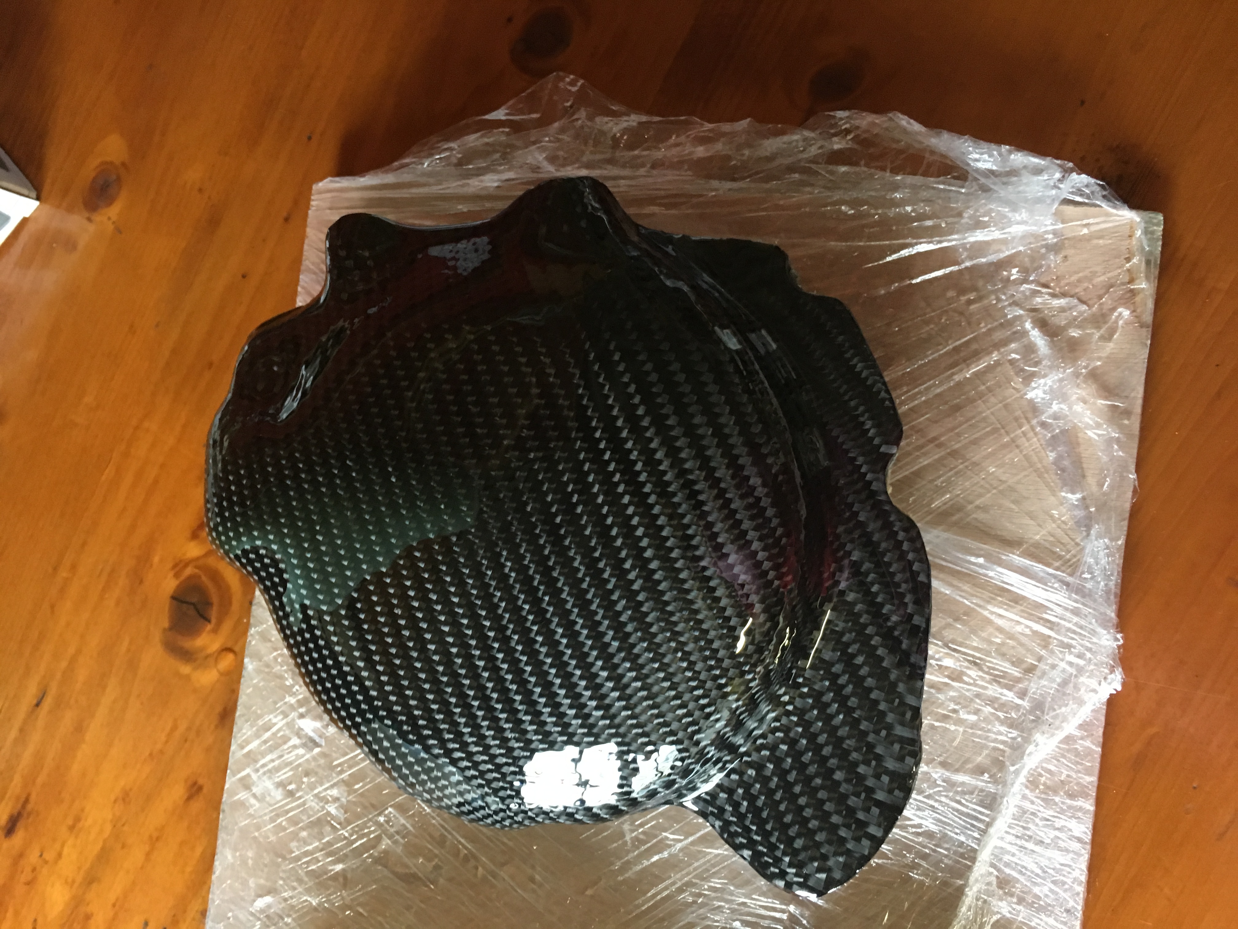

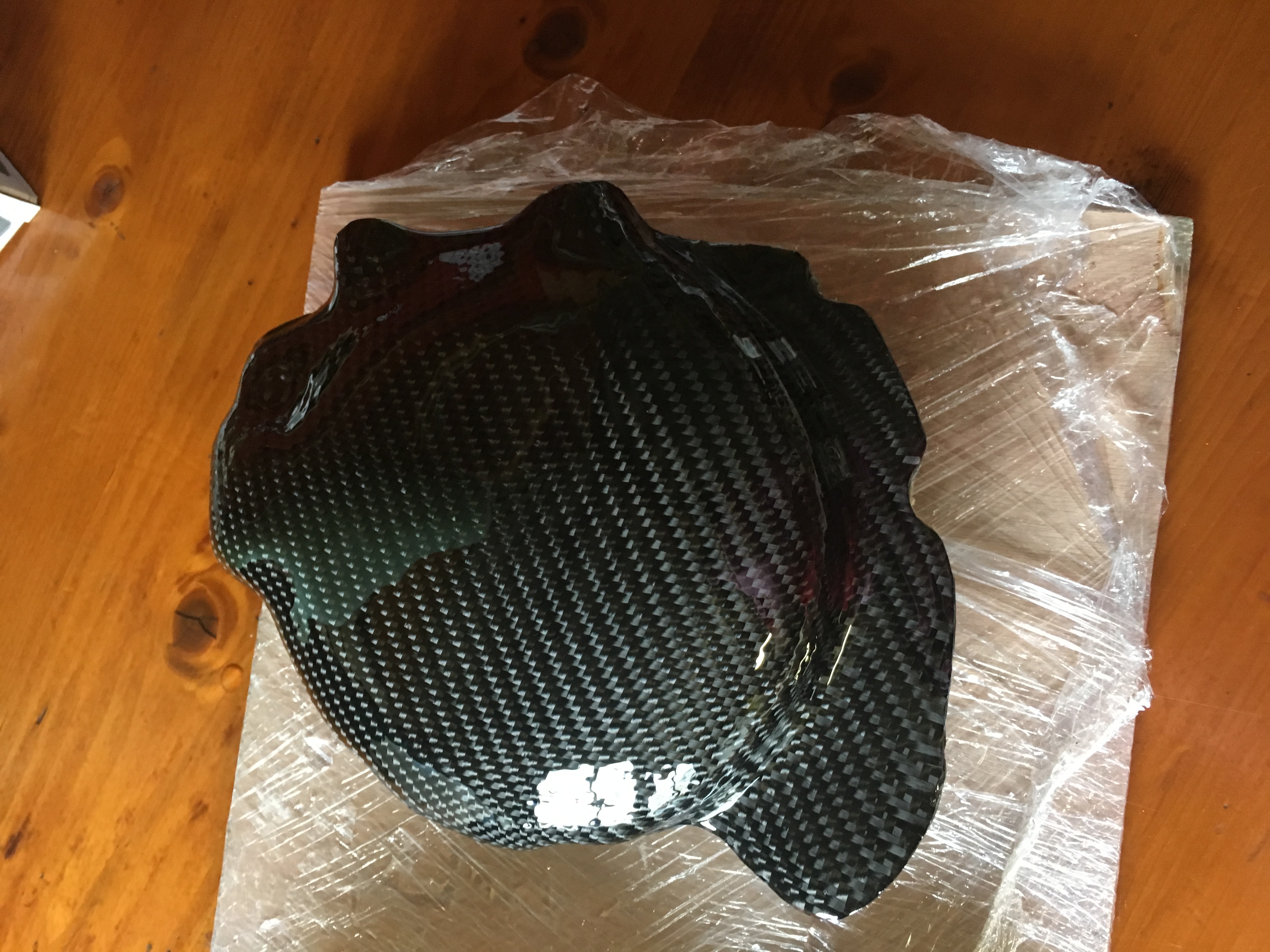

Voilà premier glaçage fais entrein de sécher ;) plus qu’a attendre.

Ça a l'air pas mal du tout :D
