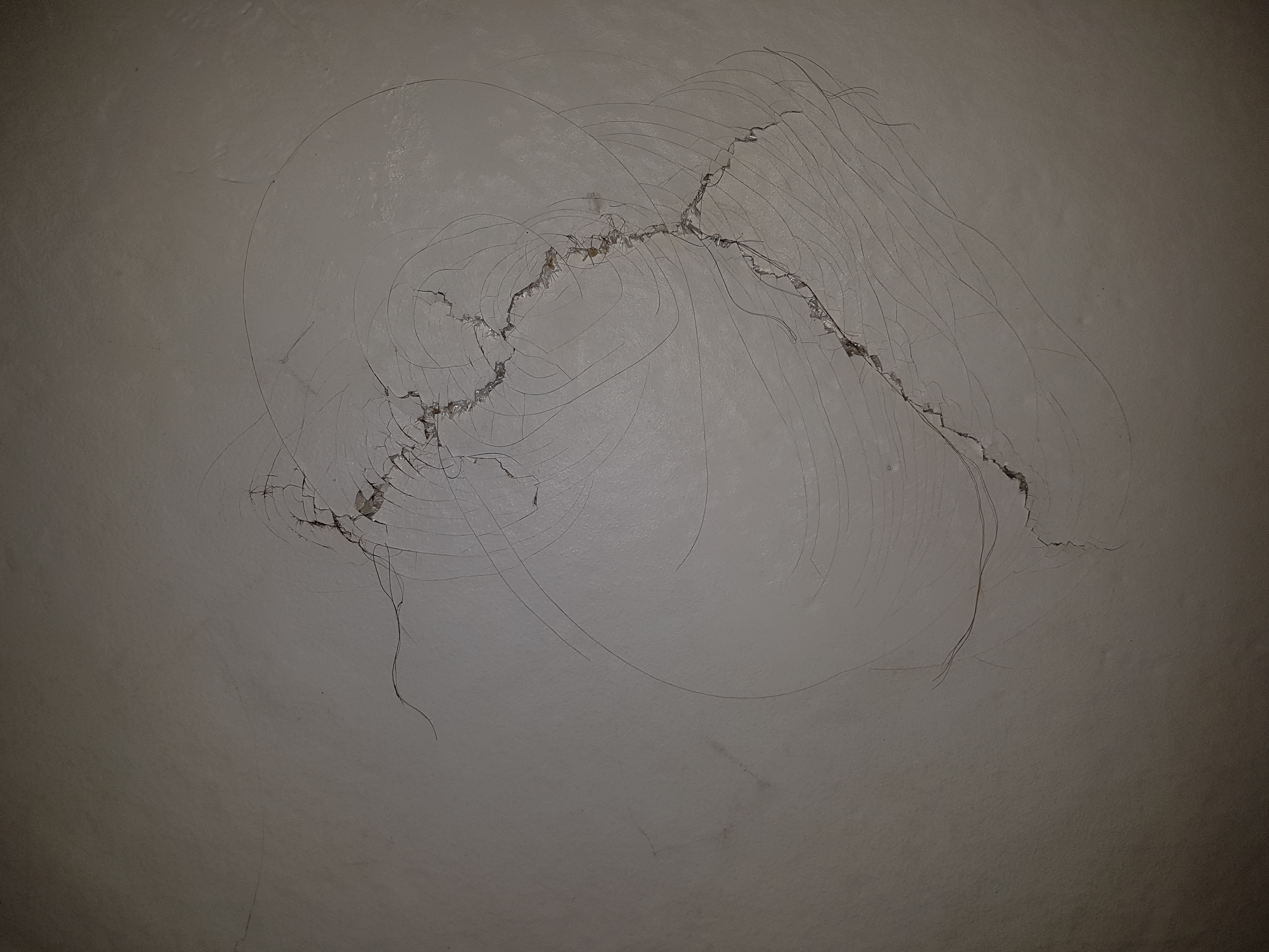

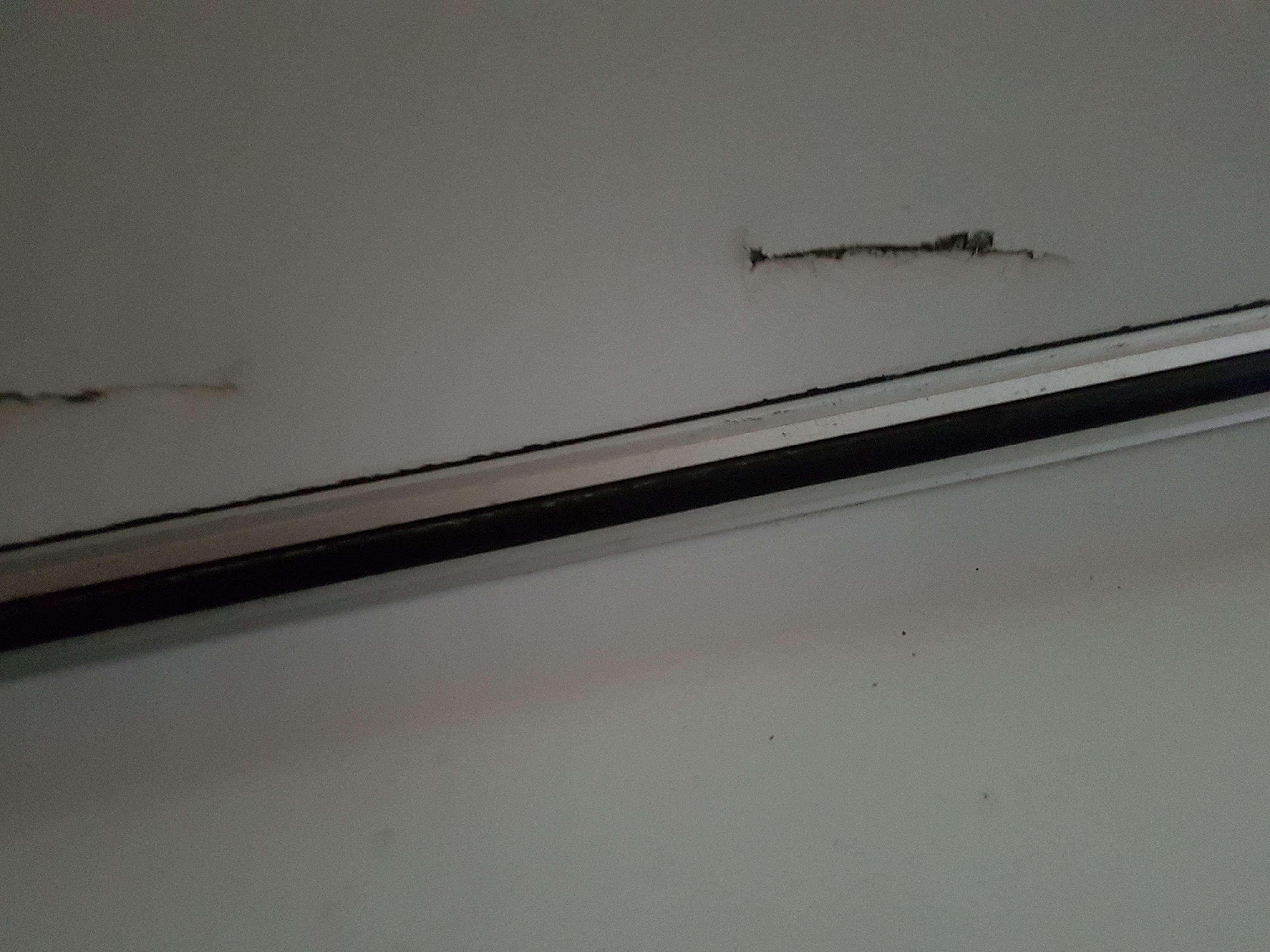

J'ai également 2 endroits à réparer au plafond (qui ne ressortent pas à l'extérieur), il y a une couche d'idolant derrière. Et un deuxième van à réparer :(
Quelques photos des autres blessures :
Au plafond c'est curieux, des pur-sangs un peu chauds peut-être auquel cas il faut faire une réparation costaud ; si c'est un autre genre d'accident pas dû à un animal, il vous suffit de poncer en cuvette puis de travailler mat et résine comme vous l'avez compris sans trop insister, cela ne sera que cosmétique s'il s'agit bien d'un "faux plafond".
Attention à ce que l'isolant ne soit pas du polystyrène :!: Auquel cas il faudrait l'isoler de la réparation, la résine polyester le fait fondre.
Un des chocs au plafond est surement dû à un cheval, l'autre aucune idée de comment l'ancien propriétaire à pu faire ça :roll: .
Ça n'arrive pas tous les jours un gros énervé mais soyez soigneux sur la réparation en prenant bien large autour du trou de façon à ce que ça ne se reproduise pas.
