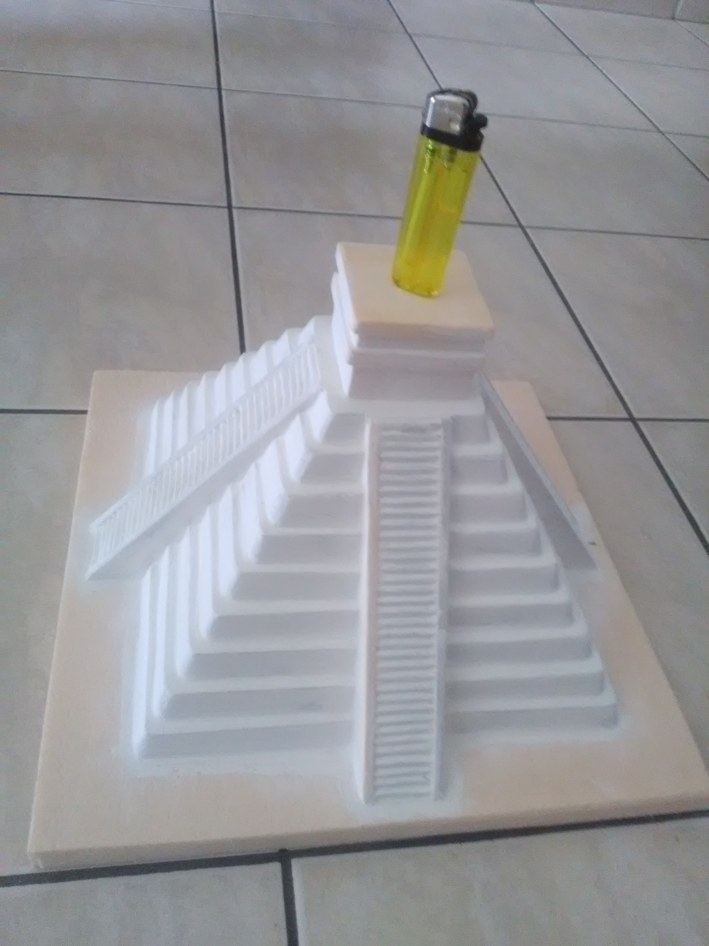

Ok merci pour ces précisions mais le calcul est trop compliqué pour moi :shock: Donc j'achèterai 1 kit 1kg et je verrai ensuite si il m'en faut un deuxième (voir peut-être un troisième :( )
Sur mon mannequin j'ai bouché les portes comme vous pouvez le voir sur la photo.
Mais par contre la pièce tout en haut de la pyramide me fait peur, ça fera une contre dépouille, croyez vous que je vais réussir à démouler ma pyramide finie en résine malgré cela?
Ou serait ce plus sage de couper mon mannequin pour éliminer ces contre dépouilles?
