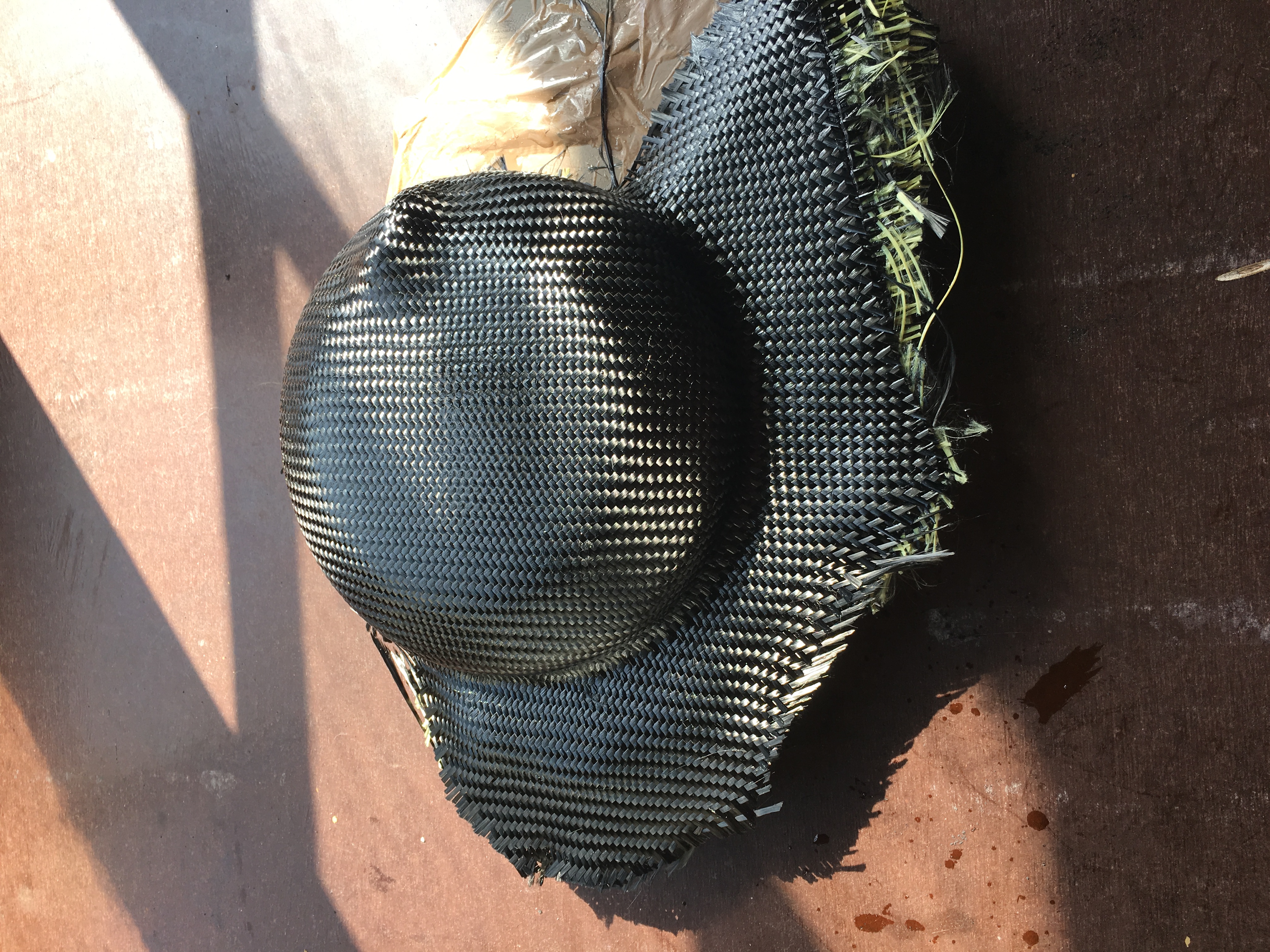

Voilà des nouvelles enfin après avoir construit un caisson chauffant pour faire sécher mais pièce dans de bonne condition j’ai commencer à faire mais protection si joint une photo après le debulage.
Petite questions combien de couche peut on stratifier en une seul fois ?
Protection carter cabon / kevlar

Ben voilà, ça a l'air pas mal du tout
Pour le nombre de couches si vous travaillez en époxy il est judicieux de tout faire à la suite, ça vous évite de poncer et nettoyer la surface polymérisée pour sur-coucher.
Pour le travail en polyester, ça dépend de la résine choisie.

A mince j’ai confondu entre les 2 résines, je voulais assurer les chosent en mettant 3 couches pour une première et après remettre trois couche c’est bon à savoir pour la prochaine fois merci
Du coup la il suffit juste de poncer, nettoyer et résiner sa ne posera pas de soucis ?
Sinon j’ai commencer à découper les coter propre mais le tissu ce coupe et ponce très mal sa laisse des pluches avez vous une technique particulière ?

bonjour,
c'est très bien,pour une première,bravo!
pour stratifier,des protections de carter,généralement je stratifie,4 couches de carbone/kevlar,en une seule fois,et si y'a finition carbone,2 couches supplémentaire,pour le carbone/kevlar,quand je stratifie chaque couches,je tourne la trame du carbone/kevlar,de façon quelle soie différente,de celle du dessous,ensuite quand je ponce,pour faire les glaçages,je fait attention,a ne pas trop poncer,sinon,on peux le voir,une fois la pièce fini,tu peux bien sur reprendre ta stratification,avec un bon ponçage,et nettoyage a l'alcool a bruler,ensuite,une sillonne légère,en premier,pour faire une bonne prise
pour la découpe du tissus,il faut des bon ciseaux!!!
et pour détourer,le carbone/kevlar,j'utilise,une meuleuse droite pneumatique,ou le dremel il te faut un disque composite,est c'est impeccable,
si tu n'as pas,une meuleuse,avec un disque a découper,fait l'affaire.mais les outils électrique,n'aime pas du tous,la poussière de coupe

Merci pour t’as réponse
Je viens de stratifier 3 couches de carbon en 400g on sent la différence de tissu beaucoup plus long pour moduler comme il faut
mais j’ai réussi.
Pour le ponçage glaçage grain de 900 c’est bon ? Ou il faut encore plus fin ?
Le glaçage quand tu fait le mélange résine epoxy il faut attendre un peu que les bulles parte ou je peut directe glacer ?
Re: Protection carter cabon / kevlar
Avant de sur-coucher il faut poncer fin à sec pour rayer uniformément la surface, attention à ne pas attaquer le carbone ! Nettoyer avec un chiffon doux non pelucheux avec de alcool à brûler puis passer votre glaçage.
Vous faites votre mélange soigneusement puis vous le transférez en faisant couler doucement dans un autre pot propre et sec pour éliminer le plus de bulles possible, ça s'appelle le double-poting en bon français
je commence au 120 a sec,ensuite deuxième glaçage,220 a sec,et troisième glaçage au 320 a sec,
ensuite pour les vernis,
au 320 a l'eau,le deuxième au 400 a l'eau,et le troisième au 500 a l'eau voila,comment je fait,pour ma part
