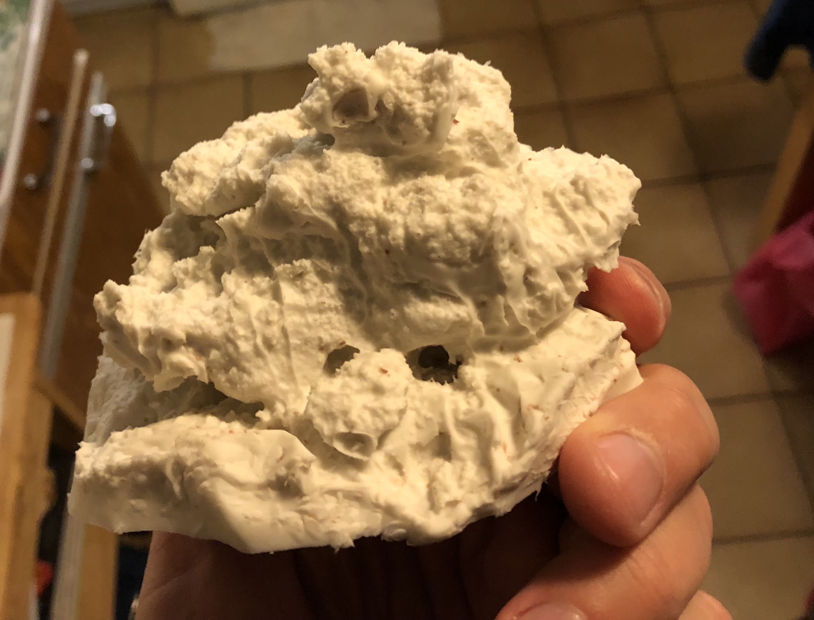

J’ai fait une empreinte d’une boule de neige (un soir d’hiver) avec un equivalent plastiline liquéfiée et j’ai donc eu une empreinte.
J’ai ensuite coulé du RTV souple pour reproduire ma boule de neige d’origine. J’ai perdu l’empreinte en demoulant.
J’hesite ensuite... mon modèle en elastomere a la taille d’un poing avec des contre depouilles (genre des creux de 1 cm, c’est tres irregulier comme de la neige!).
Soit je graisse et fais le moule en RTV en coulant completement en une fois pour noyer le model.
Soit sous chape, mais je ne suis pas sûr de l’avantage. Soit... je ne sais pas.
Je pense faire a minima un tirage en platre résine. Si je ne détruis pas le moule j’en tirerai d’autre.
Vous me conseilleriez quoi comme type de moule pour reproduire cette boule de neige?

Je joins une photo du modele en elastomere.
Je ne crois pas que cela provienne de chez vous. C’est un demi pot de rtv qu’un pote m’a laissé pour me faire la main.

Pour faire un moule en RTV sur cette forme il faut isoler totalement la surface de votre boule faute de quoi vos deux RTV vont se coller amoureusement ; cela me parait impossible étant donné les détails et des recoins. A vrai dire je ne sais quoi vous proposer. je demande à un collègue de passer par ici pour vous répondre.

Effectivement le problème est délicat car pour isoler le silicone il faut utiliser la graisse de vaseline, la seul solution serait de mettre la graisse de vaseline à l'état liquide en la chauffant puis de l'étaler au pinceau.Vous risquez de perdre du détail.
Ensuite le plus simple serait de faire un moule en coulée avec le RTV110C par exemple en espérant qu'il n'y ais pas trop d'accroche, mais sur ce point on ne peux rien vous garantir car cela dépendra de la qualité d'application de la graisse de vaseline.
A partir de ce moule vous pourrez effectivement couler un plâtre céramique par exemple.
