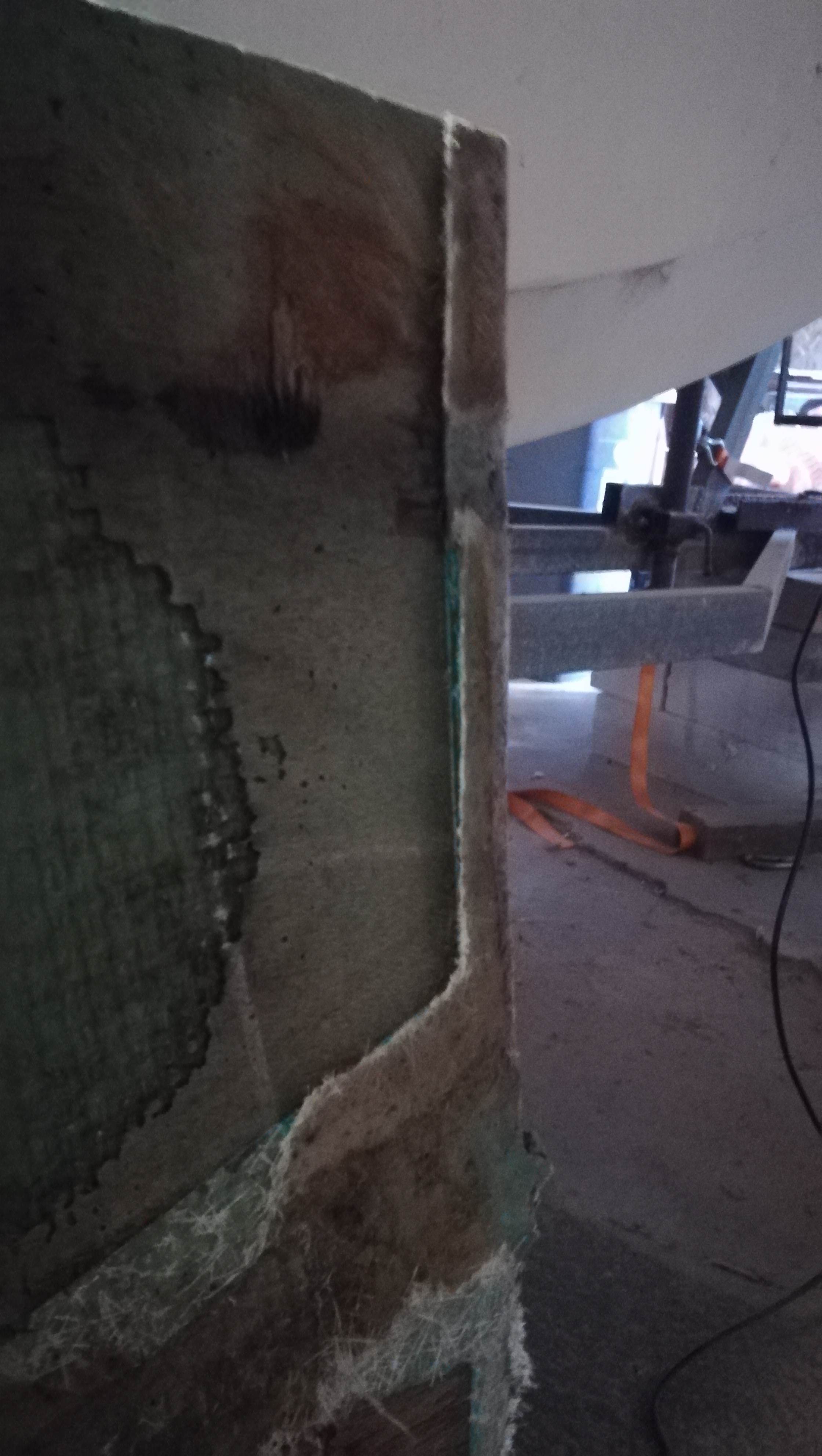

J ai decouper le fond du bateau et ce fond et bizarrement constitué d un plaque de cp de 5mm qui a etait stratifié
voila les photos de ce fameux plancher
Messages : 9619
Re: Restauration bateau
:shock: ça alors ! C'est vraiment curieux comme construction, je n'avais encore jamais vu ça car le CP a dû être placé en moule et ça ne se fait pas du tout en principe.
Ça va vous faire du boulot supplémentaire cette histoire ; il faut que vous grattiez-ponciez ce CP tout pourri pour voir comment c'est en dessous ; je pense que vous n'allez pas pouvoir éviter de faire une nouvelle stratification à la place du CP mais c'est pas encore certain. Faites le ménage en nettoyant le stratifié toujours sans l'attaquer et on verra ce que ça donne.

Ca ma parru bizarre à moi aussi je vais enlevé tout le cp et je renvoie des photos surtout qu'ils avaient collé le cp au fond de la coque on voie les trace de colle sur le cp

Bon c est plus facile à retiré que ce que j imaginais une spatule fine et une massette et ça roule mais en tapant j ai réveillé la petite donc je continuerai apres manger mais le strat et en bon état
Messages : 9619
Pierro a écrit : le strat et en bon état
Ça c'est une bonne nouvelle ! Reste à savoir si ce fond est devenu trop souple après retrait du CP, il faudra essayer de le poser sur cales et marcher dessus pour se rendre compte à moins que vous puissiez me donner l'échantillonnage du stratifié, ce qui n'est pas très simple sans avoir l'habitude.

Ca y est presque fini alors oui après le retrait du CP le stratifié et devenu vraiment souple
Messages : 9619
Il va falloir le renforcer par l'intérieur mais pas avec un bois qui prendra le même chemin que le précédent. Il faut poncer toutes les aspérités les décollements, etc. pour avoir une surface propre et nette, la dépoussiérer et passer un chiffon non pelucheux avec de l'acétone juste avant de commencer à stratifier :
