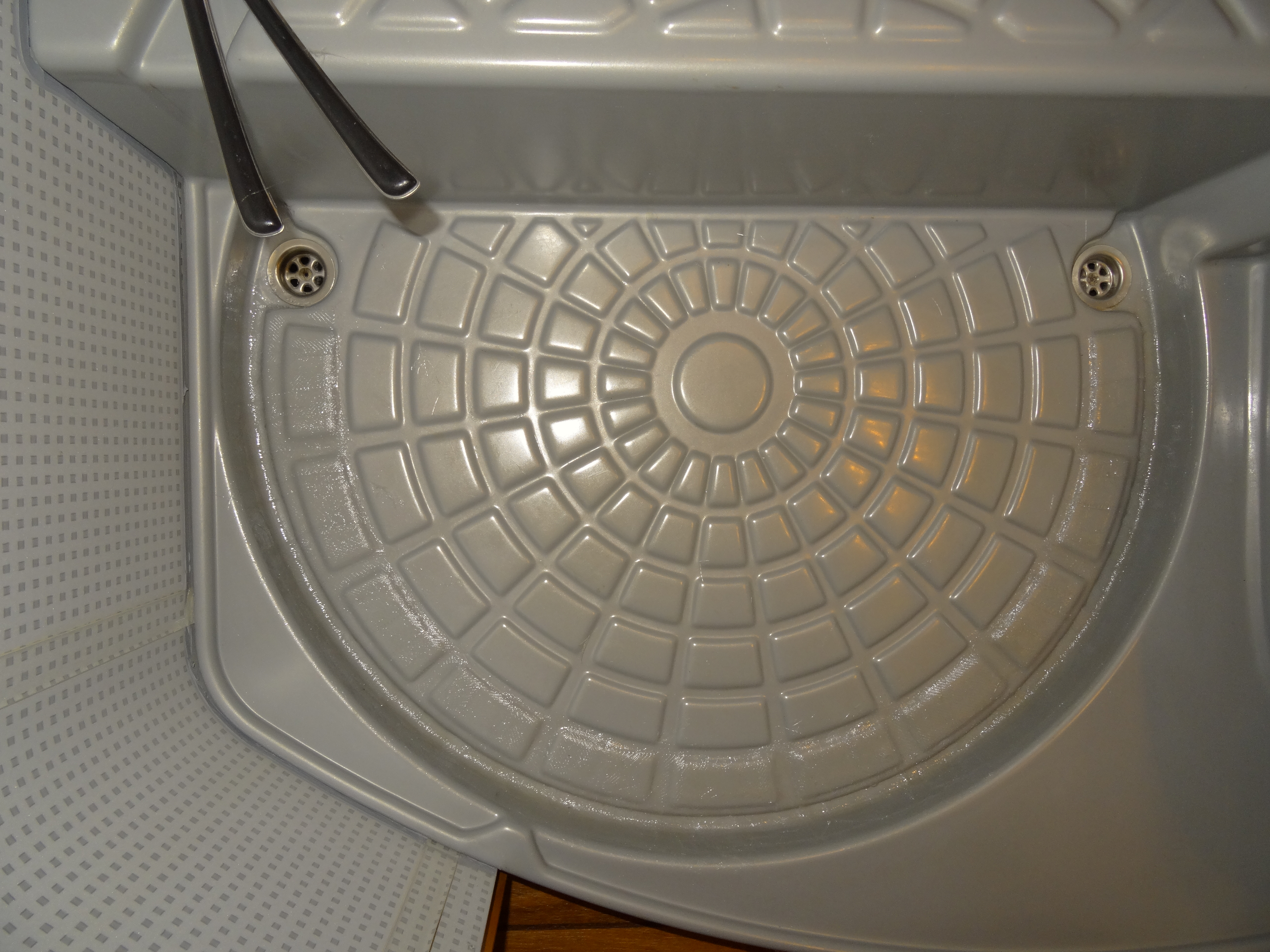

pgjoggeur
Messages : 6
Enregistré le : mer. 8 juin 2016 21:28
Message par pgjoggeur »
Aujourd'hui 2 couches croisées dans le fond "bosselé" du receveur.
Les bulles c'est dans le champagne, pas dans mon composite !!!
Enfin c'est pas si évident que cela, d'ailleurs c'est bien ce que je redoutais avec un tissu.
Donc, il faut déposer le tissu (en bandes de 10 cm) progressivement en tapotant avec le bout du pinceau pour chasser l'air.
Je laisse passer le WE et suivant le résultat je repasse peut-être une ou deux couches.
J'ai commandé pour au moins 4 receveurs, je vais devoir reprendre l'artisanat !!!
Bon WE à tous.
PG

pgjoggeur a écrit : Enfin c'est pas si évident que cela, d'ailleurs c'est bien ce que je redoutais avec un tissu.
Oui mai sil n'y a pas d'autre choix possible et d'après la photo vous vous en êtes bien tiré.
pgjoggeur a écrit : Donc, il faut déposer le tissu (en bandes de 10 cm) progressivement en tapotant avec le bout du pinceau pour chasser l'air.
J'espère que c'est assez débullé, normalement il faudrait y aller au rouleau débulleur.
pgjoggeur a écrit : Je laisse passer le WE et suivant le résultat je repasse peut-être une ou deux couches.
N'oubliez pas qu'il faudra tout poncer très soigneusement… une belle galère. Je serais vous j'irai me promener avec l'engin :)
