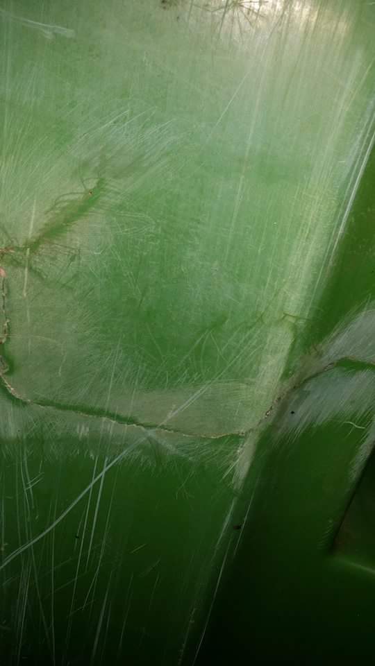

Voila je viens d acheter une barque en fibre de 4m pour aller pecher avec mes enfants.
Mais avant j ai quelque reparation a faire dessus ,voir des modifications!!!
J ai des fissures avec petits trous sur l avant de la barque et je n ai pas d acces par l interieur.
Dois je reboucher par en dessous avec de resine polyester ou epoxy(pate choucroute)ou avec du mat.en sachant quel ira a l eau 1 a 2 fois par semaine le reste du temps elle sera dans mon sous sol.

Partout où c'est fissuré, troué, abimé il faut poncer et réparer avec une stratification mat de verre-résine polyester isophtalique. Allez voir sur notre site Résines et Moulages les explications pour opérer des réparations, c'est par ICI.
Après avoir effectué toutes les réparations, il faudra probalement mastiquer-poncer les imperfections puis poncer toute la coque, virer les vieilles peintures et si vous voulez que ça tienne longtemps peindre avec une PU bi-composant.

Par contre pour les réparations des fissures dans la coque je peux venir poser mon mat de 450 gr? Par en dessous de la coque et si je peux couper la partie rouge je renforcerait également par l intérieur
L enduit polyester tout prêt ne serait il pas plus facile et adapter a appliquer pour le dessous?

Vous posez un mat après l'autre après avoir poncé en biseau tous les endroits qui nécessitent d'être repris comme indiqué dans les explications que j'ai mises en lien dans ma précédente réponse.
Un enduit est fait pour enduire pas pour réparer ; dans votre cas vos coque est prête à s'ouvrir comme une boîte de sardine… ou presque ! Il serait judicieux de réparer avant de penser à l'enduit qui est fait pour effectuer une finition fine.
Votre coque est constituée de plusieurs couches de tissu de verre stratifié avec une résine polyester, la réparation doit être faite de même; Vous ne réparez une veste perçée avec un morceau de caoutchouc-mousse… ben là c'est pareil.

Pour le mat si j ai bien bien compris je le plis dans la fissure et le fais depasser de chaque cote de celle ci pour que ca tienne bien ? Combien de couche sont necessaire 3?

Vous attaquez tous les endroits fendus ou percés avec une meuleuse d'angle et des disques résorcine (les rouges costauds) en faisant des cuvettes larges autour de la réparation à faire puis vous posez vos tissus comme indiqué. Pour le nombre de couches il faut voir comment est faite la barque et copier tout simplement.
Comprenez qu'il ne s'agit pas de "boucher" mais refaire votre coque aux endroits où elle est endommagée.
