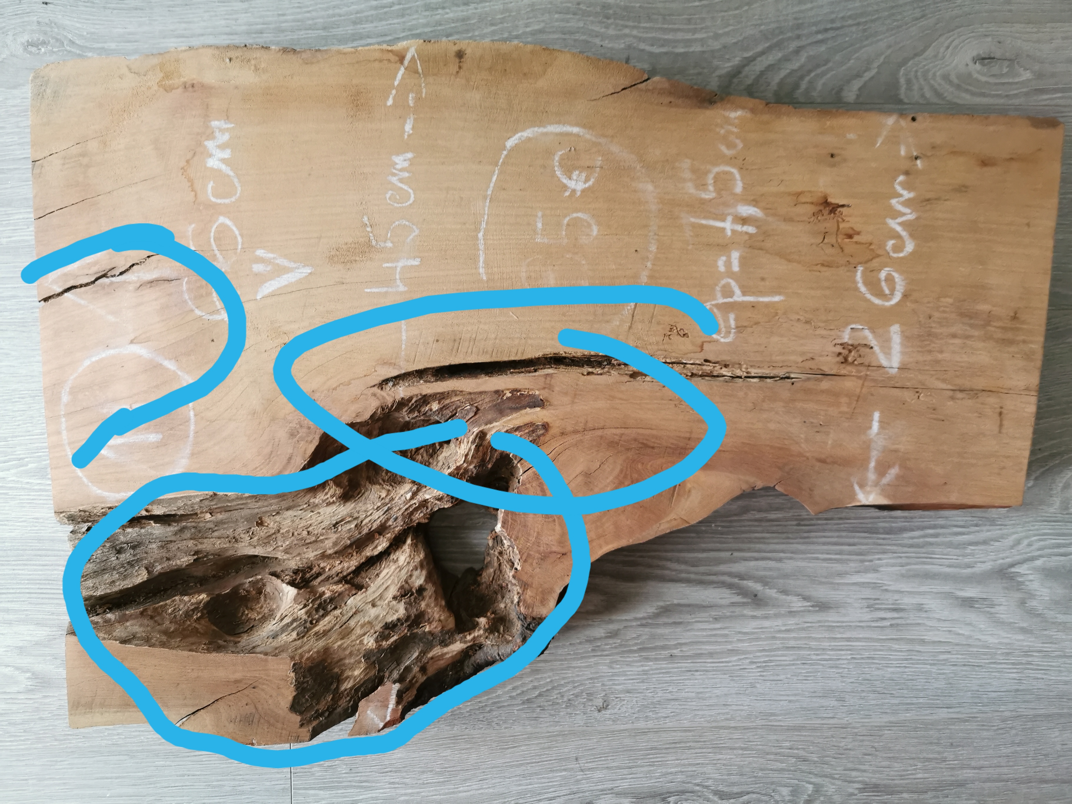

Je souhaite couler de la résine epoxy sur la pièce ci dessous.
J'ai entouré les zones à remplir.
https://www.casimages.com/i/200703061907843638.jpg.html
Ma question : comment puis je faire pour que la résine ne s'échappe pas sur l'extérieur étant donné le relief du morceau.
Je vais la disposer sur un plateau contreplaqué avec scotch + serre joints pour le dessous, mais je ne sais pas encore comment faire pour l'extérieur.
Il y a quelques trous qui donne sur l'extérieur également, comment faire ?
Merci encore pour vos idées !

Merci de votre réponse, voici la photo du morceau ci dessous.
Dois je quand même coffrer la partie extérieure que je souhaite remplir ? Car je ne veux pas de résine sur l'extérieur..

Comment coffrer la partie ondulée ? Car je ne souhaite pas avoir de la résine sur la partie extérieure. Peut être mettre du scotch le long ?

Enfait je veux coffrer exactement aux dimensions du bois. Mais je ne sais pas quel matériel utiliser pour garantir l'étanchéité, car je ne veux pas faire quelque chose de rectangle.

Je fus longue à comprendre mais ça y est je vois ce que vous voulez.
Le plus simple serait de fabriquer des morceaux de carton fort par exemple à la forme des endroits que vous voulez occulter.
Vous collez dessus du scotch havane de qualité voir ICI puis vous bloquez vos cartons dans les interstices à boucher.
Ensuite par l'extérieur vous appliquez de la Plastiline qualité standard voir ICI tout autour des endroits occultés pour parfaire l'étanchéité.
Il faudra appliquer du démoulant sur ces blocages avant de couler la résine.
Attention, les endroits où la résine touchera aux cartons ne sera pas lisse et brillante, de même que le dessus, ils devront subir une finition.
La résine époxy d'inclusion transparente doit subir une finition après la polymérisation : ponçage jusqu'au plus fin à l'eau puis vernis PU bi-composant voir ICI.
