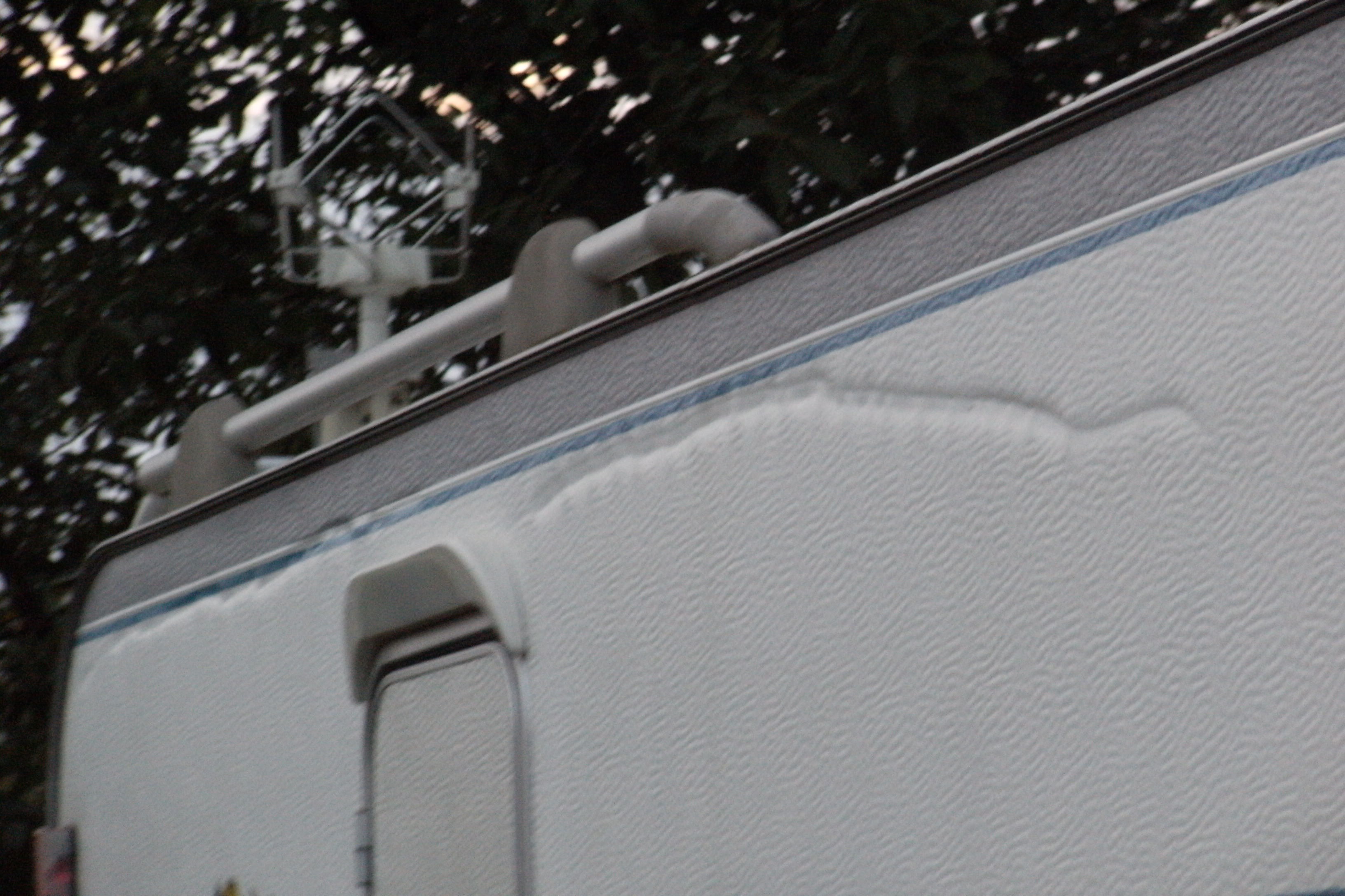

Après masticage bosse sur caravane, je veux reproduire l'état de surface alvéolé de la tôle alu; Pour cela je dois prendre l'empreinte des alvéoles de la tôle sur une partie saine par moulage, mais avec quel produit? résine acrylique, polyester....et moyen de mise en oeuvre.

C'est grand ce moule que vous avez à faire ?
Si ça ne fait pas la longueur de la caravane, vous pourriez utiliser du RTV en pâte voir ICI facile à appliquer mais onéreux.
Sinon vous pouvez utiliser une RTV basique voir ICI auquel vous ajoutez de l'agent thixotropique, vous faites votre pâte que vous étalez en épaisseur égale.
Ensuite, quelque soit le RTV utilisé vous faites une chape en bandes plâtrées voir ICI.
Ensuite vous avez la possibilité d'un moule rigide en polyester mais qui risque fort de dégrader la peinture de la caravane là où vous allez prendre modèle.
Voyez ces différentes possibilités et revenez vers nous pour affiner.

C'est-a-dire que la rayure enfoncée mesure 3 metres de longueur 0.15 m de largeur, voir sur piece jointe.
je ne peux pas moulé les alvéoles en une fois, peut être en 3ou4 fois.
Je compte effectué cette reparation, suivant PROFILE REPAIR YOU TUBE,en visionnant cette video, on comprend le procesus,
par contre les produits je ne les connais pas. J'avais pensé utilisé la résine cristal, pas tres onereux, mais quelle est sa rigidité,
fragilité?.
Dans tous les cas de figure je vais appliqué un démoulant, afin d'éviter la degradation de peinture.
Merci.

Concernant le moule, il faut prendre l'empreinte de votre surface qui sera votre maître-modèle sur lequel vous devrez faire un moule puis tirer dedans votre forme ; ça va pas être simple puisque vos rayures ne sont pas droites, j'imagine mal comment vous allez pouvoir coller vos tirages et camoufler les bords.

Pour faire une empreinte c'est RTV thixotropé sur lequel vous moulez avec un stratifié résine-verre, vous obtenez donc un moule dans lequel vous tirez vos formes avec une résine PU qui ferait l'affaire ; après il faut coller et mastiquer, c'est là que le problème se pose ! Il faut poncer le métal complètement, dans des alvéoles ça va être coton ou alors il faut sabler puis ajuster vos collages avec un masticolle époxy.
