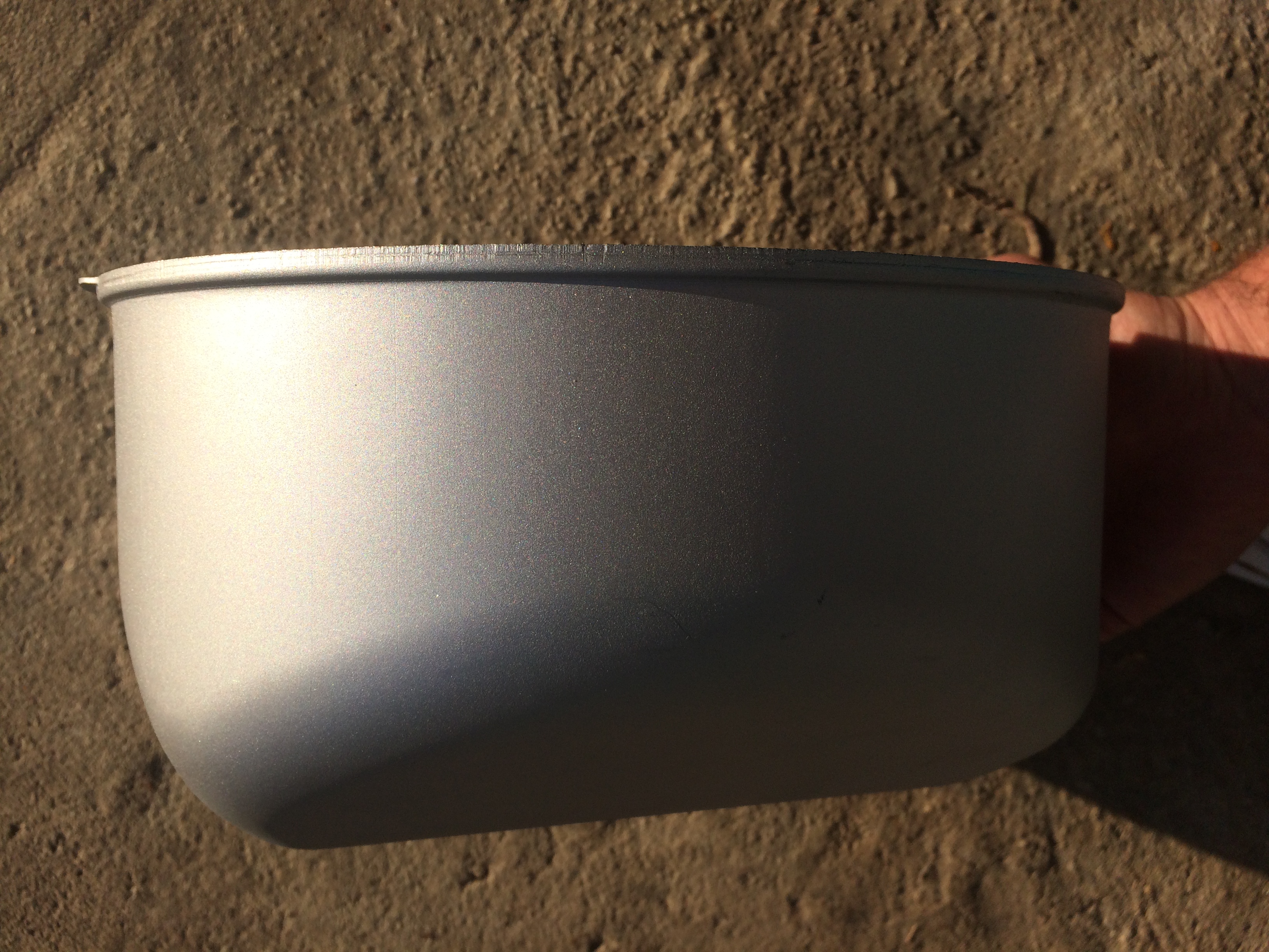

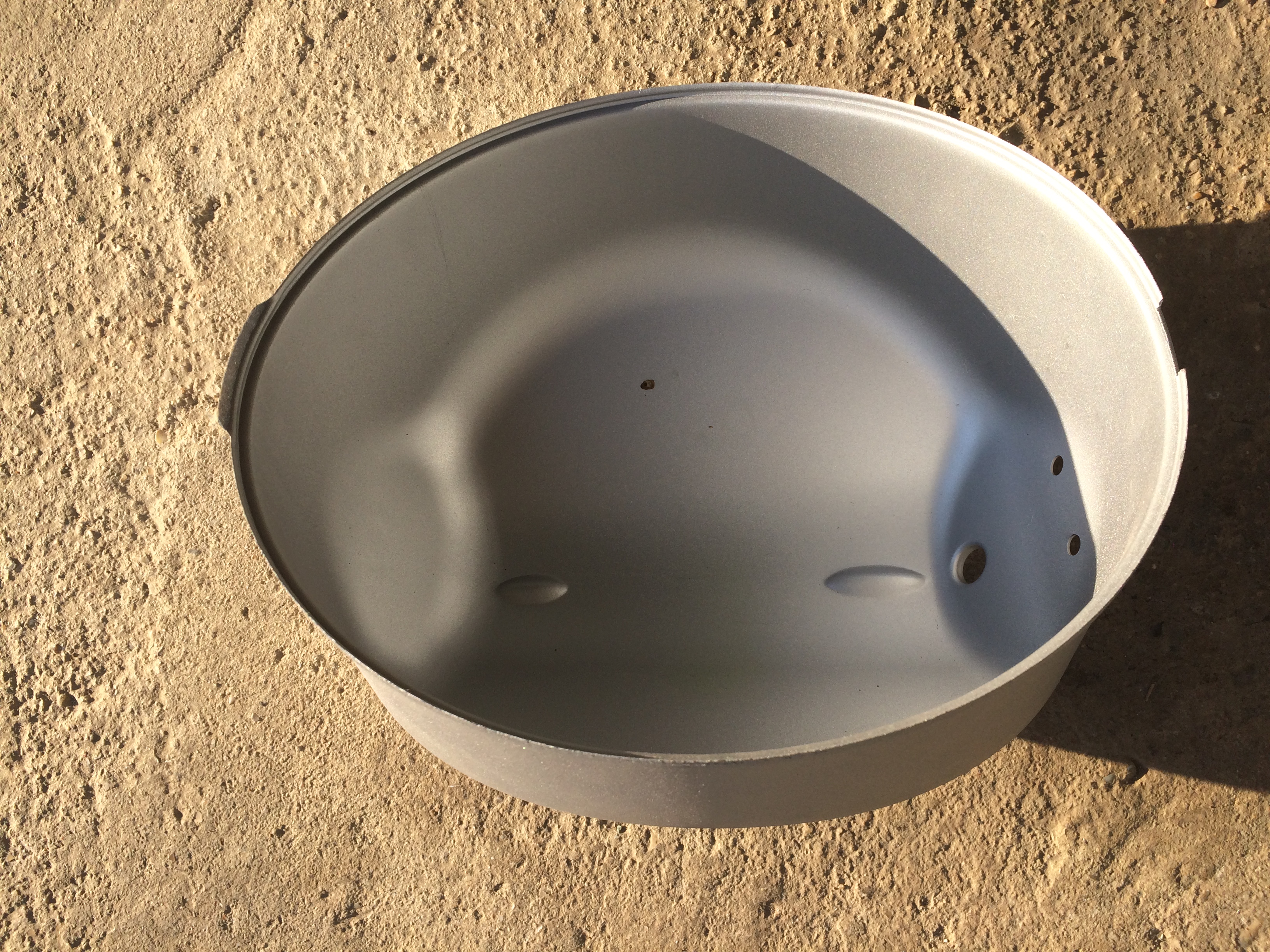

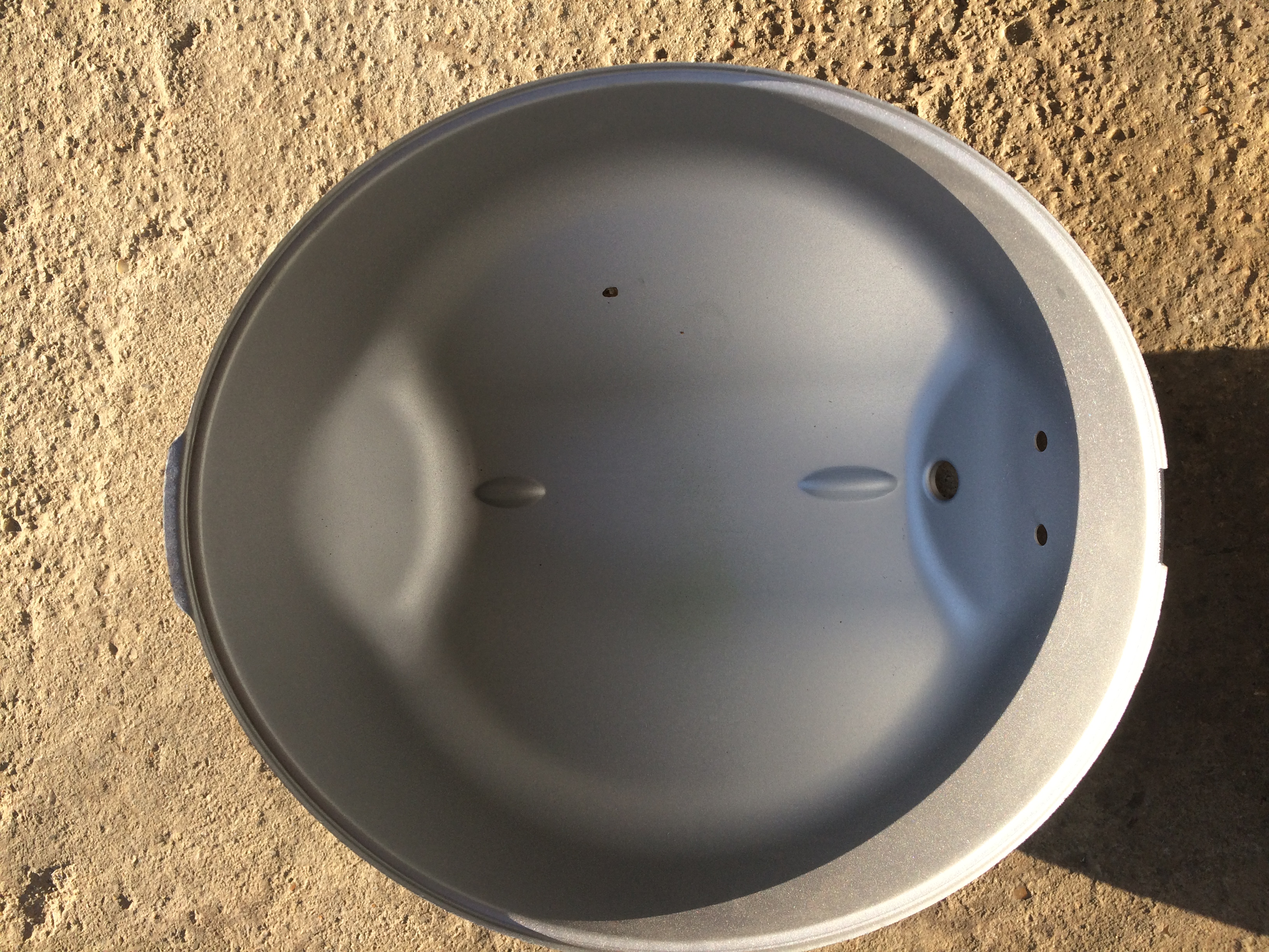

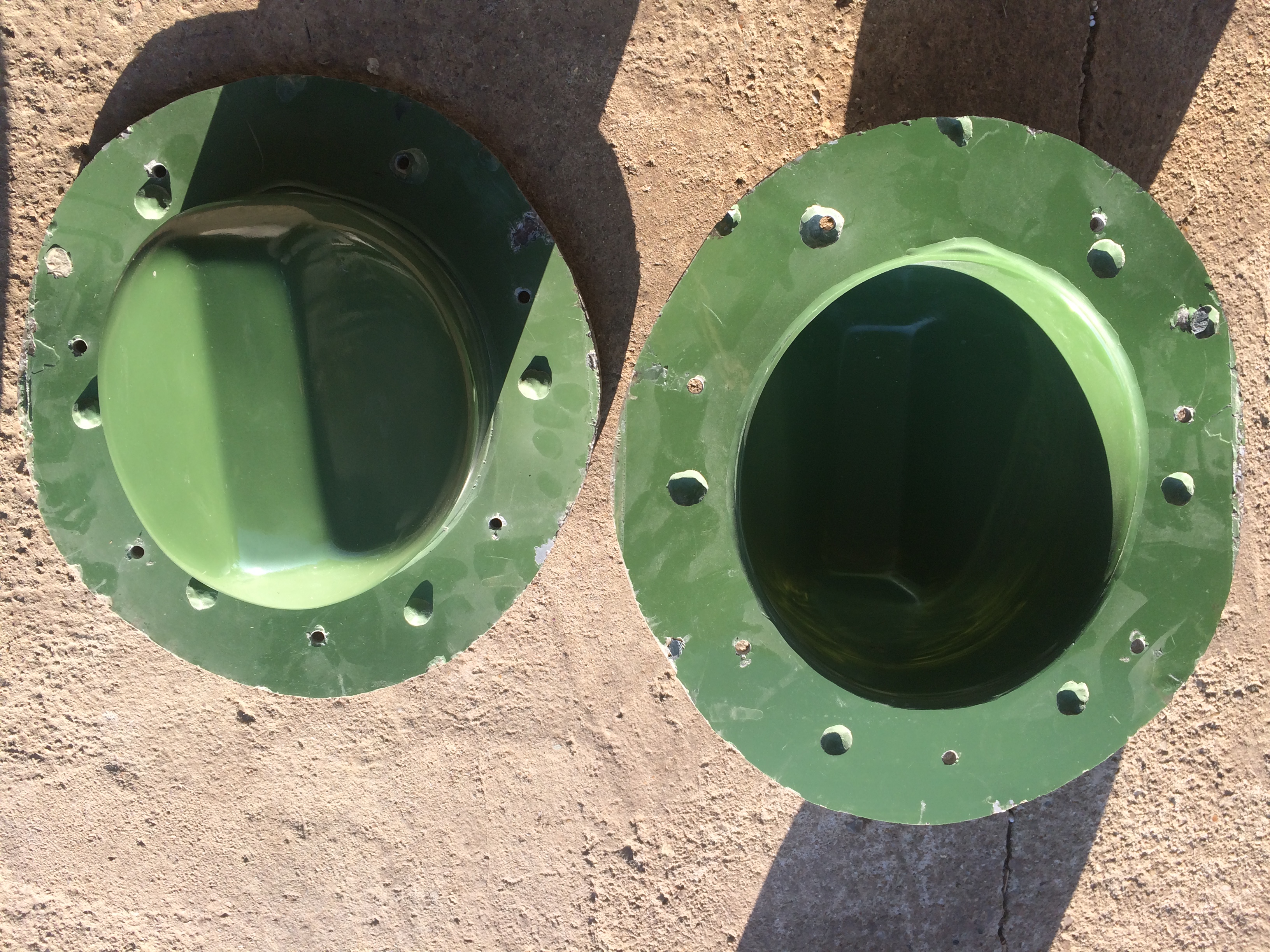

Je me permets de poster un sujet concernant une pièce que je dois répliquer.
Il s’agit d’une demi sphère en métal (photo 1-2-3-4) sans contre dépouille sauf un trou avec un relief mais que je peux dans le pire, supprimer en meulant et supprimer le petit bord. Elle sera en partie recouverte de résine polyester pour s’intégrer à une autre pièce donc produits compatibles.
La pièce fait 1mm d’épaisseur !!!

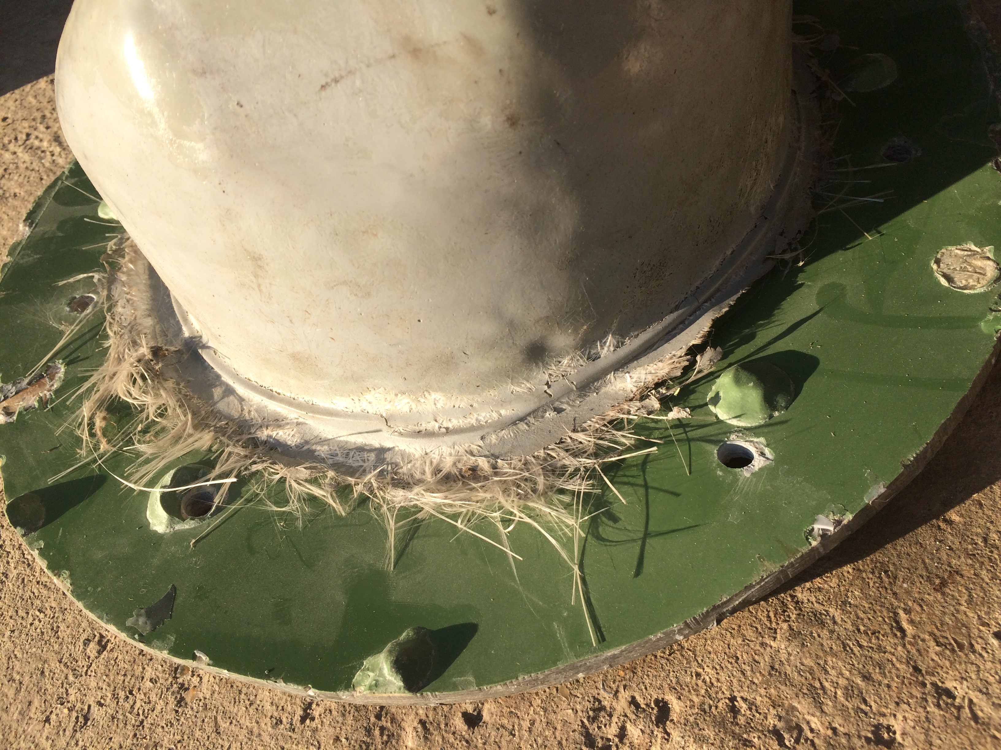

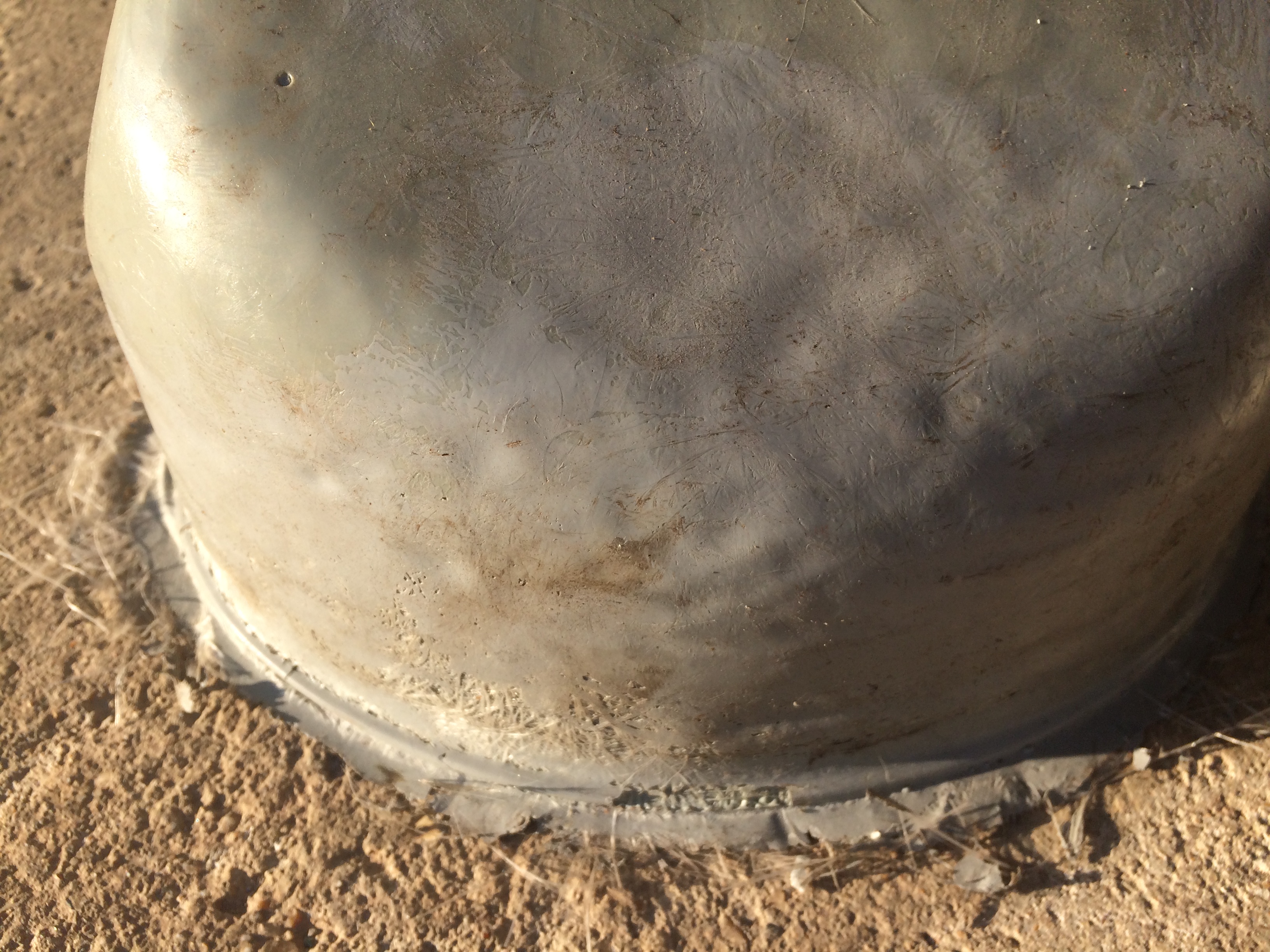

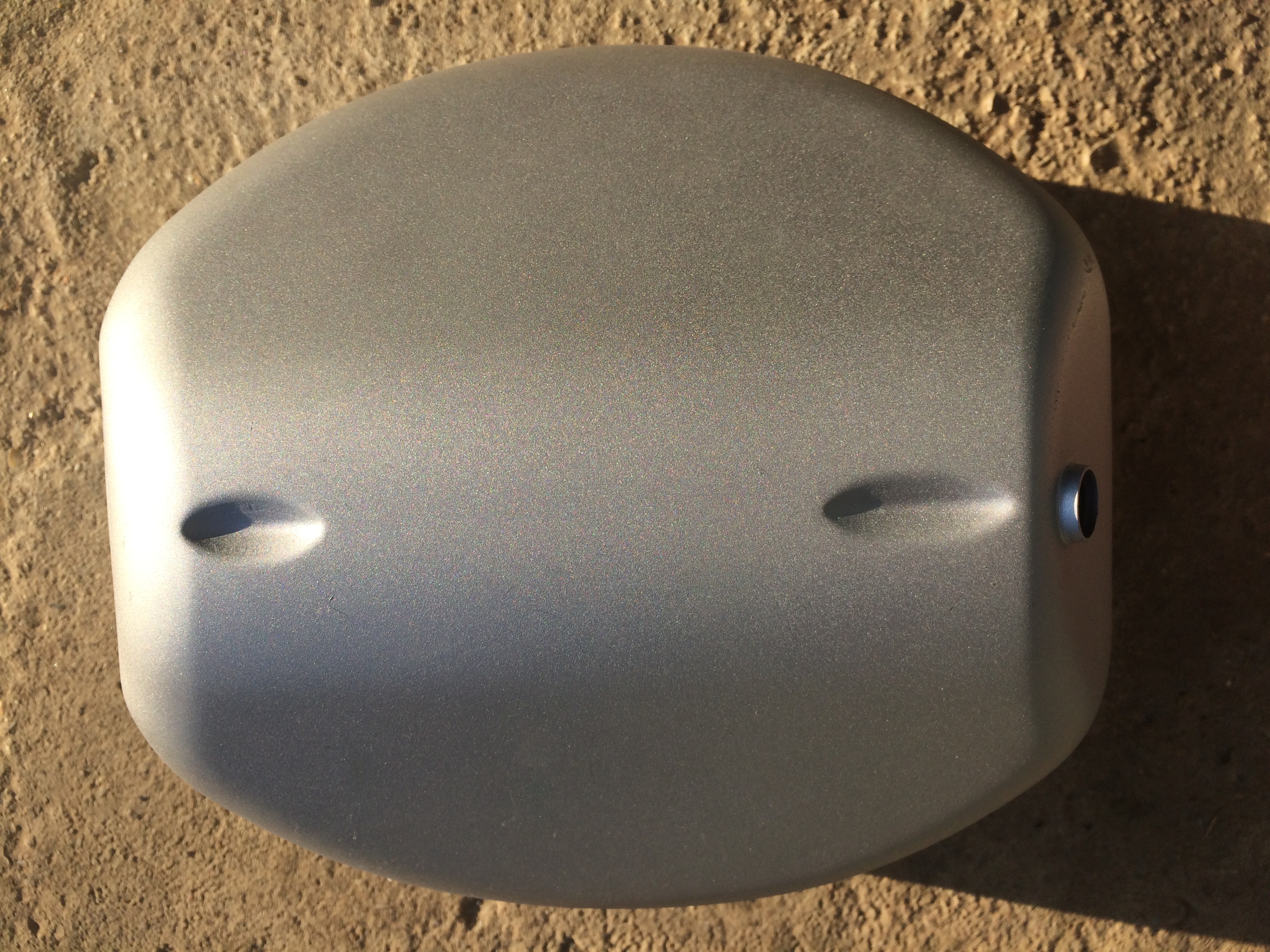

C’est une pièce pour laquelle j’ai déjà réalisé un moule (photo 5)lors de sa première évolution mais la qualité des pièces que j’en sors n’est pas toujours au rendez-vous(photo 6-7) car il faut bien doser la quantité de mat et résine polyester coloré pour avoir le bon équilibre et arriver à la bonne épaisseur avant d’assembler les deux parties du moule.

Voici quelques photos.
Merci d’avance.
Photo 1
Photo 2
Photo 3
Photo 4
Photo 5
Photo 6
Photo 7

Si j'ai bien compris, vous avez fait moule et contre-moule pour une demi-sphère ; votre stratifié mat-polyester est de mauvais qualité parce qu'il n'est pas débullé tout simplement ; vous utilisez lequel de nos mats ?
Fabriquer un autre moule est possible mais pourquoi puisque vous en avez déjà un ?
Normalement, le contre-moule doit être pressé sur le moule, l'avez-vous fait ?
Pour changer de méthode de fabrication et passer en carbone-époxy par exemple, il faudrait savoir ce que vous avez comme matériel à disposition, à quoi va servir cette demi-sphère, etc.
